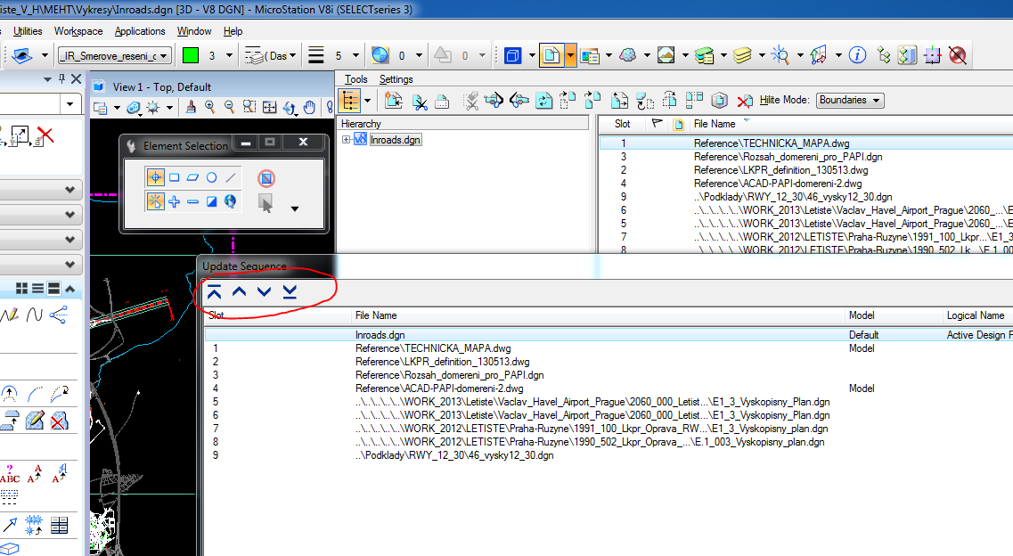

    <![CDATA[<strong>Autor:</strong> <a href="https://www.cadforum.cz/forum/member_profile.asp?PF=60546">jakub.kohut</a><br /><strong>Předmět:</strong> 20476<br /><strong>Zasláno:</strong> 12.led.2015 v 15:40<br /><br />Ve výkresech to tak běžně mám, že výplně připojuji referenčně, ale jsou výjimky...<div>Za odkazy také děkuji.</div>]]>

    <![CDATA[<strong>Autor:</strong> <a href="https://www.cadforum.cz/forum/member_profile.asp?PF=42457">civas</a><br /><strong>Předmět:</strong> 20476<br /><strong>Zasláno:</strong> 12.led.2015 v 14:33<br /><br />Není zač, ale podle mě je lepší mít plochy v samostatné referenci a potom řídit pořadí zobrazování pomocí<div>&nbsp;</div><div>referencí v reference dialog-settings-update sequence.</div><div>&nbsp;</div><div><img src="uploads/42457/222.PNG" height="624" width="1137" border="0" /></div> ]]>

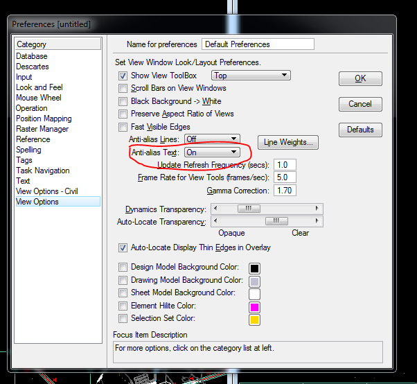

    <![CDATA[<strong>Autor:</strong> <a href="https://www.cadforum.cz/forum/member_profile.asp?PF=60546">jakub.kohut</a><br /><strong>Předmět:</strong> 20476<br /><strong>Zasláno:</strong> 12.led.2015 v 14:17<br /><br />Finta s&nbsp;<span style="color: rgb54, 69, 90; line-height: 16.7999992370605px; : rgb251, 251, 253;"><i>Anti-alias Text Off</i> pomohl. Super, moc děkuji!!</span>]]>

    <![CDATA[<strong>Autor:</strong> <a href="https://www.cadforum.cz/forum/member_profile.asp?PF=573">MichalM</a><br /><strong>Předmět:</strong> 20476<br /><strong>Zasláno:</strong> 12.led.2015 v 14:07<br /><br />... přidávám informaci: v MicroStationu se prvky standardně zobrazují v pořadí jakém jsou kresleny (nejnovější prvek nahoře). Toto lze ovlivňovat zadáním priority zobrazení&nbsp;u prvku, případně u vrstvy.&nbsp;Posunutí prvku do popředí příkazem "order element front" provede to, že se daný prvek posune na "konec" seznamu, tj. jako naposled nakreslený.]]>

    <![CDATA[<strong>Autor:</strong> <a href="https://www.cadforum.cz/forum/member_profile.asp?PF=42457">civas</a><br /><strong>Předmět:</strong> 20476<br /><strong>Zasláno:</strong> 12.led.2015 v 14:02<br /><br />Dobrý den,<div></div> jestli chcete, aby byl text pod plochou tak si ve workspace-preferences nastavte u Anti-alias Text&nbsp;na off.<div></div><div><img src="uploads/42457/111.PNG" height="554" width="602" border="0" /></div>]]>

    <![CDATA[<strong>Autor:</strong> <a href="https://www.cadforum.cz/forum/member_profile.asp?PF=60546">jakub.kohut</a><br /><strong>Předmět:</strong> 20476<br /><strong>Zasláno:</strong> 12.led.2015 v 11:28<br /><br />Zdravím,<div>používám MicroStation a zjistil jsem, že pokud napíšu text popřípadě něco okótuji a následně tento text (kótu) přemaluji plochou, tak všechen text (text kóty) se přenese do popředí (výkres je 2D). Zkoušel jsem plochu posunout do popředí, ale dělá to stále. Zajímavé je, že čáry z kóty jsou za obarvenou plochou, ale všechny texty jsou nahoře.</div><div><span style="line-height: 16.7999992370605px;">Můžete mi prosím někdo poradit, kde je problém? Díky!!</span></div><div><span style="line-height: 16.7999992370605px;">Jakub</span></div>]]>
