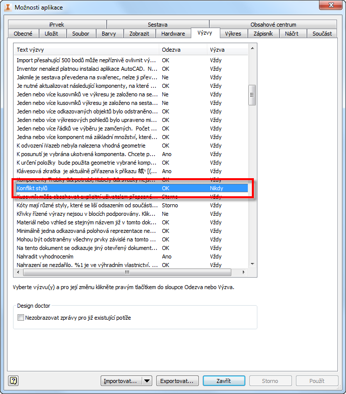

  <item>
   <title><![CDATA[Nastavení českého a anglického Inventoru :  Ta hl&#225;&#353;ka sice vypnout jde,...]]></title>
   <link>https://www.cadforum.cz/forum/forum_posts.asp?TID=20487&amp;PID=90786&amp;title=nastaveni-ceskeho-a-anglickeho-inventoru#90786</link>
   <description>
    <![CDATA[<strong>Autor:</strong> <a href="https://www.cadforum.cz/forum/member_profile.asp?PF=9996">Navara</a><br /><strong>Předmět:</strong> 20487<br /><strong>Zasláno:</strong> 15.led.2015 v 12:58<br /><br />Ta hláška sice vypnout jde, ale pak se může stát, že se nebudou styly chovat podle očekávání. Protože přednost dostane to, co je v knihovně stylů a možná že ty styly i duplikuje do dokumentu a ty potom budou zbytečně narůstat.<div>Takže vypnutí té hlášky nedoporučuju. Spíš se s tím obraťte na náš helpdesk, kde se můžeme podívat co je s tou knihovnou a šablonami v nepořádku.</div>]]>
   </description>
   <pubDate>Thu, 15 Jan 2015 12:58:43 +0000</pubDate>
   <guid isPermaLink="true">https://www.cadforum.cz/forum/forum_posts.asp?TID=20487&amp;PID=90786&amp;title=nastaveni-ceskeho-a-anglickeho-inventoru#90786</guid>
  </item> 
  <item>
   <title><![CDATA[Nastavení českého a anglického Inventoru :  Pokud nem&#225;te se styly probl&#233;m...]]></title>
   <link>https://www.cadforum.cz/forum/forum_posts.asp?TID=20487&amp;PID=90779&amp;title=nastaveni-ceskeho-a-anglickeho-inventoru#90779</link>
   <description>
    <![CDATA[<strong>Autor:</strong> <a href="https://www.cadforum.cz/forum/member_profile.asp?PF=88">Mrázek</a><br /><strong>Předmět:</strong> 20487<br /><strong>Zasláno:</strong> 15.led.2015 v 08:52<br /><br />Pokud nemáte se styly problém a otravuje vás jenom ta hláška, tak ji vypněte (to jsem si neuvědomil, že to jde, jak píše pan Navara).]]>
   </description>
   <pubDate>Thu, 15 Jan 2015 08:52:36 +0000</pubDate>
   <guid isPermaLink="true">https://www.cadforum.cz/forum/forum_posts.asp?TID=20487&amp;PID=90779&amp;title=nastaveni-ceskeho-a-anglickeho-inventoru#90779</guid>
  </item> 
  <item>
   <title><![CDATA[Nastavení českého a anglického Inventoru : Konflikt styl&#367; m&#225;m v &#269;esk&#233; verzi...]]></title>
   <link>https://www.cadforum.cz/forum/forum_posts.asp?TID=20487&amp;PID=90777&amp;title=nastaveni-ceskeho-a-anglickeho-inventoru#90777</link>
   <description>
    <![CDATA[<strong>Autor:</strong> <a href="https://www.cadforum.cz/forum/member_profile.asp?PF=28496">dusek</a><br /><strong>Předmět:</strong> 20487<br /><strong>Zasláno:</strong> 15.led.2015 v 07:41<br /><br />Konflikt stylů mám v české verzi nastaven na odezva OK a výzva Vždy.<br><br>Ve složce Design_Data mám všechny podsložky čistě anglicky a soubory v nich jsou taky anglicky. Jedinou složku cs-CZ mám ve složce pro Obsahové centrum, ale tam to stejně vliv na styly nemá.<br><br>]]>
   </description>
   <pubDate>Thu, 15 Jan 2015 07:41:19 +0000</pubDate>
   <guid isPermaLink="true">https://www.cadforum.cz/forum/forum_posts.asp?TID=20487&amp;PID=90777&amp;title=nastaveni-ceskeho-a-anglickeho-inventoru#90777</guid>
  </item> 
  <item>
   <title><![CDATA[Nastavení českého a anglického Inventoru :  Tohle m&#367;&#382;e souviset s t&#237;m, jestli...]]></title>
   <link>https://www.cadforum.cz/forum/forum_posts.asp?TID=20487&amp;PID=90773&amp;title=nastaveni-ceskeho-a-anglickeho-inventoru#90773</link>
   <description>
    <![CDATA[<strong>Autor:</strong> <a href="https://www.cadforum.cz/forum/member_profile.asp?PF=9996">Navara</a><br /><strong>Předmět:</strong> 20487<br /><strong>Zasláno:</strong> 14.led.2015 v 20:33<br /><br /><div>Tohle může souviset s tím, jestli nemáte na české verzi potlačené hlášení o konfliktu stylů. Tato hlášení jsou nezávislá mezi jazykovými verzemi.</div><div>&nbsp;<img src="uploads/9996/14-1-2015_20-30-38.png" height="785" width="691" border="0" /></div><div>Poznámka:</div>Toto asi není&nbsp;přesně tenhle případ, ale v knihovně stylu (Design Data) jsou některé části specifické pro daný jazyk. Takové soubory se nachází ve složkách pojmenovaných cs-CZ pro český inventor, en-US pro anglický inventor a podobně. Týká se to třeba tabulky závitů.]]>
   </description>
   <pubDate>Wed, 14 Jan 2015 20:33:39 +0000</pubDate>
   <guid isPermaLink="true">https://www.cadforum.cz/forum/forum_posts.asp?TID=20487&amp;PID=90773&amp;title=nastaveni-ceskeho-a-anglickeho-inventoru#90773</guid>
  </item> 
