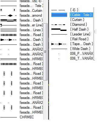

   <title><![CDATA[Odstranění typů čar Civil :  mo&#382;n&#225; zkuste zCadstudiast&#225;hnout...]]></title>
   <link>https://www.cadforum.cz/forum/forum_posts.asp?TID=20495&amp;PID=90821&amp;title=odstraneni-typu-car-civil#90821</link>
   <description>
    <![CDATA[<strong>Autor:</strong> <a href="https://www.cadforum.cz/forum/member_profile.asp?PF=33">Mantlík</a><br /><strong>Předmět:</strong> 20495<br /><strong>Zasláno:</strong> 16.led.2015 v 09:58<br /><br /><u>možná</u> zkuste z&nbsp;Cadstudia&nbsp;stáhnout utilitu DELSHAPE, měla by smazat odkazy na shx - <strong>ale nezkoušel jsem</strong>]]>

   <title><![CDATA[Odstranění typů čar Civil : http://www.cadstudio.cz/downlo...]]></title>
   <link>https://www.cadforum.cz/forum/forum_posts.asp?TID=20495&amp;PID=90803&amp;title=odstraneni-typu-car-civil#90803</link>
   <description>
    <![CDATA[<strong>Autor:</strong> <a href="https://www.cadforum.cz/forum/member_profile.asp?PF=1045">johny</a><br /><strong>Předmět:</strong> 20495<br /><strong>Zasláno:</strong> 15.led.2015 v 22:24<br /><br /><div><span style="font-size: 12px; line-height: 1.4;">http://www.cadstudio.cz/download?fileID=837</span></div><div>http://knowledge.autodesk.com/support/autocad/troubleshooting/caas/sfdcarticles/sfdcarticles/Erase-shapes-and-purge-references-to-unavailable-shape-SHX-files.html</div><div><br></div>]]>

   <title><![CDATA[Odstranění typů čar Civil :  P&#345;izn&#225;v&#225;m, &#382;e uveden&#233; typy &#269;ar...]]></title>
   <link>https://www.cadforum.cz/forum/forum_posts.asp?TID=20495&amp;PID=90797&amp;title=odstraneni-typu-car-civil#90797</link>
   <description>
    <![CDATA[<strong>Autor:</strong> <a href="https://www.cadforum.cz/forum/member_profile.asp?PF=33">Mantlík</a><br /><strong>Předmět:</strong> 20495<br /><strong>Zasláno:</strong> 15.led.2015 v 17:41<br /><br />Přiznávám, že uvedené typy čar mi z hlediska civilu (aspoň českého)&nbsp;nic neříkají ...<div>Spíš se podívejte na příbuzný tip 9329</div><div>odkaz na civil.shx se teoreticky nemusí týkat jen čar</div>]]>

   <title><![CDATA[Odstranění typů čar Civil :  Zdrav&#237;m V&#225;s.Pot&#345;eboval bych...]]></title>
   <link>https://www.cadforum.cz/forum/forum_posts.asp?TID=20495&amp;PID=90796&amp;title=odstraneni-typu-car-civil#90796</link>
   <description>
    <![CDATA[<strong>Autor:</strong> <a href="https://www.cadforum.cz/forum/member_profile.asp?PF=41726">bravebruce</a><br /><strong>Předmět:</strong> 20495<br /><strong>Zasláno:</strong> 15.led.2015 v 17:31<br /><br />Zdravím Vás.<div>Potřeboval bych poradit s odstraněním typů čar, které mi "infikovaly výkresy". Tyto typy čar by měly nejspíše (dedukuji)&nbsp;souviset s programem Civil, protože při otevření výkresů, do kterých se mi tyhle typy čar dostali najednou výkres při otevírání vyžaduje "Civil.shx". A já bych se jich rád zbavil. Navíc, pokud něco přenáším z "infikovaného" výkresu do "neinfikovaného", tak přestože daný prvek nemá tento typ čáry, tak se najednou tyto typy čar objeví ve výkresu.</div><div>Přikládám printscreen těchto čar. Ani i když nic nepoužívá tento typ čar, tak se mi jich nedaří pomocí příkazu "purge" vyčistit z výkresu.</div><div>Nevíte někdo jak se jich zbavit ?</div><div>Děkuji</div><div>&nbsp;</div><div>&nbsp;</div><div><img src="uploads/41726/2.jpg" height="403" width="321" border="0" /></div>]]>
