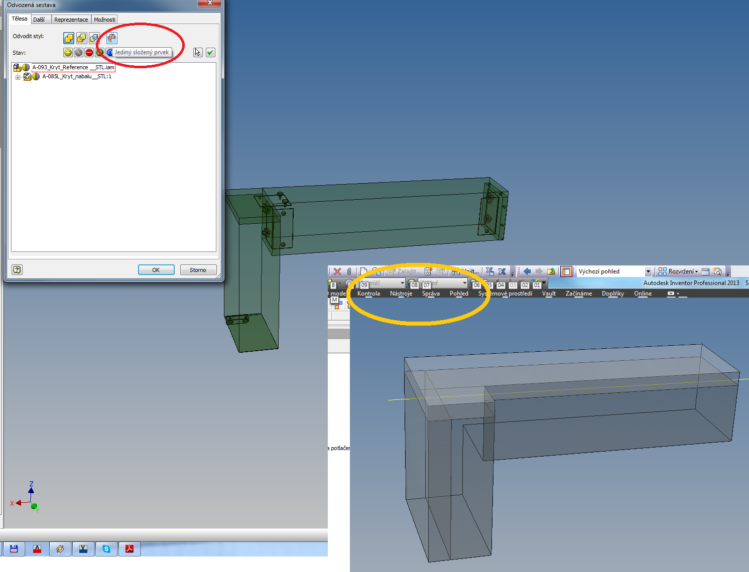

    <![CDATA[<strong>Autor:</strong> <a href="https://www.cadforum.cz/forum/member_profile.asp?PF=1030">Cheff</a><br /><strong>Předmět:</strong> 20501<br /><strong>Zasláno:</strong> 23.led.2015 v 09:34<br /><br />No je ještě jedna možnost - a to dané sestavě/dílu přiřadit "čirou" barvu (žlutá elipsa) - to funguje u obou věcí. Jak moc je to průhledné je vidět na tělese pod tím (vzhled materiálu je nastaven na čirá světlá, materiál "ocel")<br /><br /><br />Jinak odvozenina do ploch je v červené elipse...<br /><br /><img src="uploads/1030/Skelet&#111;n.png" border="0" />]]>

    <![CDATA[<strong>Autor:</strong> <a href="https://www.cadforum.cz/forum/member_profile.asp?PF=58336">Dzitro</a><br /><strong>Předmět:</strong> 20501<br /><strong>Zasláno:</strong> 23.led.2015 v 06:17<br /><br />To by bylo fajn, bohužel jsem v tomhle kroku nenašel nikde průhlednost... O toto jsem se pokoušel poprvé.. Chtěl bych to skládat jako "skelet".]]>

    <![CDATA[<strong>Autor:</strong> <a href="https://www.cadforum.cz/forum/member_profile.asp?PF=1030">Cheff</a><br /><strong>Předmět:</strong> 20501<br /><strong>Zasláno:</strong> 22.led.2015 v 16:23<br /><br />Tohoto lze dosáhnout i pomocí normální odvozené komponenty (a nebude to "mrtvé") a náročné by to mělo být stejně jako u toho importu ze STP (zvláště, když si importujete/exportujete jen to co opravdu budete potřebovat...) ]]>

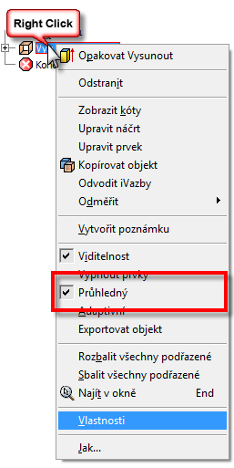

    <![CDATA[<strong>Autor:</strong> <a href="https://www.cadforum.cz/forum/member_profile.asp?PF=9996">Navara</a><br /><strong>Předmět:</strong> 20501<br /><strong>Zasláno:</strong> 16.led.2015 v 13:15<br /><br /><div>Pokud je to opravdu plocha, tak jí nastavte průhlednost. Případně nastavte barvu</div><div>&nbsp;</div><div><img src="uploads/9996/16-1-2015_13-11-46.png" height="513" width="257" border="0" /></div><div>&nbsp;</div><img src="uploads/9996/16-1-2015_13-14-01.png" height="567" width="964" border="0" /><div></div><div></div> <span style="font-size:10px"><br /><br />Upravil Navara - 16.led.2015 v 13:19</span>]]>

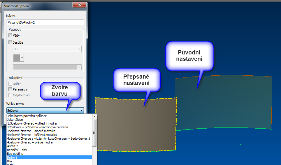

    <![CDATA[<strong>Autor:</strong> <a href="https://www.cadforum.cz/forum/member_profile.asp?PF=3940">Luki.c</a><br /><strong>Předmět:</strong> 20501<br /><strong>Zasláno:</strong> 16.led.2015 v 12:58<br /><br />Omlouvám se, nevšiml jsem si že je to spjaté s Inventorem, ale možná to tam funguje stejně. :-)]]>

    <![CDATA[<strong>Autor:</strong> <a href="https://www.cadforum.cz/forum/member_profile.asp?PF=58336">Dzitro</a><br /><strong>Předmět:</strong> 20501<br /><strong>Zasláno:</strong> 16.led.2015 v 12:57<br /><br />Tak jinak, mam vymodelovanou kabinu. Chtěl bych abych přímo do té kabiny, zabudoval nějaky držák. A chtěl bych vědět všechny rozměry a využívat stěny kabiny. Ale zároveň, aby byla průhledná.]]>

    <![CDATA[<strong>Autor:</strong> <a href="https://www.cadforum.cz/forum/member_profile.asp?PF=3940">Luki.c</a><br /><strong>Předmět:</strong> 20501<br /><strong>Zasláno:</strong> 16.led.2015 v 12:52<br /><br />Dobrý den, asi by to chtělo trošku rozvést k čemu to potřebujete apod....jinak na tuto otázku odpovím - přiřazením materiálu, který má nastavenou průhlednost.]]>
