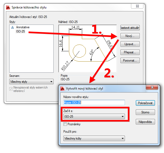

    <![CDATA[<strong>Autor:</strong> <a href="https://www.cadforum.cz/forum/member_profile.asp?PF=270">PepaR</a><br /><strong>Předmět:</strong> 20509<br /><strong>Zasláno:</strong> 17.led.2015 v 09:11<br /><br />Dobrý den,<div><br></div><div>při tvorbě kótovacího stylu je možnost <b>Začíst s</b>, kde si vyberete styl ze kterého vycházíte a nově vzniklý styl přebere jeho vlastnosti. Tento nově vzniklý styl si pojmenujte prosím tak, aby Vám mezi soubory nekolidovaly názvy a název byl jedinečný a přenos stylu můžete uskutečnit buď pomocí <b>DesignCenter</b> nebo si vytvořte kótu v požadovaném stylu a použijte <b>kopírování přes schránku</b>. (pozor, na název kopírovaného stylu, který by neměl být stejný jako název některého stylu v cílovém výkrese).</div><div><img src="uploads/270/ACAD_Kotovaci_styl_upr.png" height="579" width="621" border="0" /><br></div><div>Samozřejmě pokud víte, že styl budete používat vícekrát, tak vřele doporučuji již výše zmíněné přidání do šablony.</div>]]>

    <![CDATA[<strong>Autor:</strong> <a href="https://www.cadforum.cz/forum/member_profile.asp?PF=1045">johny</a><br /><strong>Předmět:</strong> 20509<br /><strong>Zasláno:</strong> 17.led.2015 v 00:12<br /><br />Uložte to do šablony.<div>Výkres promažte, nechte ten styl a dejte Save as... typ Autocad Drawing Template.</div>]]>

    <![CDATA[<strong>Autor:</strong> <a href="https://www.cadforum.cz/forum/member_profile.asp?PF=57844">vlasta_p</a><br /><strong>Předmět:</strong> 20509<br /><strong>Zasláno:</strong> 16.led.2015 v 23:54<br /><br />Dobrý den, mám začátečnický problém (Autocad Mechanical 2013). Vytvořil jsem si vlastní kótovací styl úpravou stávajícího stylu AM_ISO. Vytvořil jsem v něm výkres, vše OK. Při pokusu o vytvoření nového výkresu se však můj nově vytvořený kótovací styl neobjevil v seznamu kótovacích stylů - je<span style="line-height: 1.4;">&nbsp;tam opět jen původní styl AM_ISO. Při úpravě stylu ve správci kótovacího stylu jsem nikde neobjevil možnost uložení nově vytvořeného stylu, předpokládám tedy, že se někde ukládá automaticky při svém vytvoření. Můžete mi prosím poradit, proč se mi tento nový styl neobjevuje při vytváření nového výkresu? Děkuji za ochotu. Vlasta.</span>]]>
