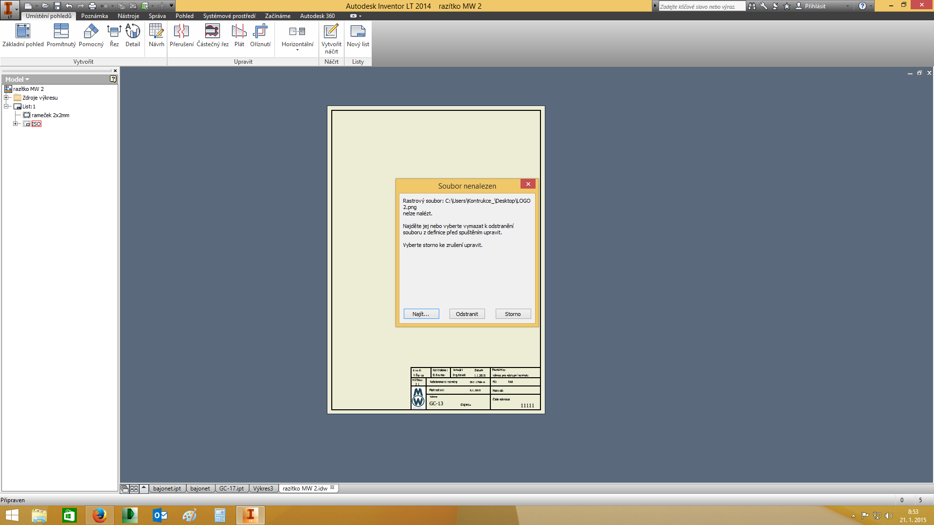

    <![CDATA[<strong>Autor:</strong> <a href="https://www.cadforum.cz/forum/member_profile.asp?PF=1030">Cheff</a><br /><strong>Předmět:</strong> 20531<br /><strong>Zasláno:</strong> 21.led.2015 v 22:11<br /><br />Jednoduše "Vyšrafovat" v náčrtu. Jen místo šraf se povolí fajfka u "solid" nebo něco takového - pod typem šraf je ještě jedno zatržítko, které zapíná vyplnění barvou... ]]>

    <![CDATA[<strong>Autor:</strong> <a href="https://www.cadforum.cz/forum/member_profile.asp?PF=59748">Bucivoj</a><br /><strong>Předmět:</strong> 20531<br /><strong>Zasláno:</strong> 21.led.2015 v 20:35<br /><br /><p>Zkusil jsem teda to logo překreslit.Kliknul jsem na razítko a dal "Upravit definici" a pomocí příkazů čára,kružnice atd.. jsem nakreslil to logo.Chtěl bych tam ale použít i nějaké barevné prvky,ale nikde jsem nenašel nějakou možnost vložení barvy.Je to tu vůbec možné udělat barevně?&nbsp;</p>]]>

    <![CDATA[<strong>Autor:</strong> <a href="https://www.cadforum.cz/forum/member_profile.asp?PF=28496">dusek</a><br /><strong>Předmět:</strong> 20531<br /><strong>Zasláno:</strong> 21.led.2015 v 09:41<br /><br />Mám negativní zkušenosti s jakýmkoliv obrázkem ve výkresu, proto bych taktéž doporučil logo překreslit, ať už do Autocadu nebo rovnou do Inventoru. <br>]]>

    <![CDATA[<strong>Autor:</strong> <a href="https://www.cadforum.cz/forum/member_profile.asp?PF=59748">Bucivoj</a><br /><strong>Předmět:</strong> 20531<br /><strong>Zasláno:</strong> 21.led.2015 v 09:37<br /><br />Děkuji za vysvětlení!Vytvořil jsem si tu šablonu a už je to v pořádku.<br><br>Mohl by jste mi prosím ještě přesněji popsat,jak bych měl to logo nakopírovat do té vyhledávací cesty toho projektu?O jakou cestu se jedná?Jsem v tomto na začátku,takže přesně nechápu,co to znamená.Kdyby jste mohl třeba přiložit nějaký obrázek,kde a na co kliknout,abych našel tu "cestu",kde mám to logo nakopírovat,tak by mi to moc pomohlo.<br><br>A taky jak mám vložit ten obrázek bez linku-kde se vypne ta volba "Připojit"<br><br>Děkuji <br><br>David<br>]]>

    <![CDATA[<strong>Autor:</strong> <a href="https://www.cadforum.cz/forum/member_profile.asp?PF=6">horalek</a><br /><strong>Předmět:</strong> 20531<br /><strong>Zasláno:</strong> 21.led.2015 v 09:17<br /><br />Nejprve asi k tomu, proč to řešíte zrovna takto? Správný postup je udělat si z prázdného výkresu šablonu a tu pak používat pro tvorbu výkresu. Kopírování zdrojů výkresů není ten nejjednodušší postup.<div>&nbsp;</div><div>Teď k tomu konkrétnímu problému. Logo jste vložil jen jako odkaz, a&nbsp;soubor Loga&nbsp;leží v umístění, které není nastaveno v projektu. Nakopírujte Logo do vyhledávacích cest projekt (ideálně do nějaké cesty "Knihovny"), nebo obrázek vložte do razítka bez linku tedy s vypnutím volby "PŘIPOJIT". Nebo, pokud to lze,&nbsp;Logo překreslete - což je asi to nejlepší.</div>]]>

    <![CDATA[<strong>Autor:</strong> <a href="https://www.cadforum.cz/forum/member_profile.asp?PF=59748">Bucivoj</a><br /><strong>Předmět:</strong> 20531<br /><strong>Zasláno:</strong> 21.led.2015 v 08:55<br /><br />Ahojte,vytvořil jsem si prázdný výkres,ve kterém jsem si upravil razítko,do kterého jsem si vložil i logo.Tento výkres jsem si uložil.<br><br><br>Když jsem si vytvořil nový výkres,na který jsem si už promítnul výrobek,okótoval atd,tak jsem si na tento výkres chtěl zkopírovat to razítko s tím logem,které jsem si vytvořil na tom prázdném výkresu.Jenže když jsem kliknul na "Upravit definici",tak mi to napsalo tohle?<br><br><img src="uploads/59748/hlaska.png" height="1080" width="1920" border="0" /><br>Co to znamená?Proč mi nejde zkopírovat to razítko?<br>]]>
