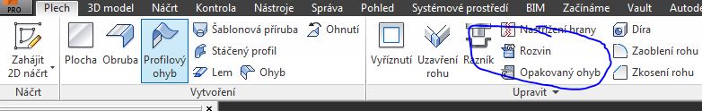

    <![CDATA[<strong>Autor:</strong> <a href="https://www.cadforum.cz/forum/member_profile.asp?PF=1030">Cheff</a><br /><strong>Předmět:</strong> 20542<br /><strong>Zasláno:</strong> 23.led.2015 v 09:23<br /><br />DÍKY to je přesně ono! - Nějak mi nesecvaklo, že si můžu udělat jednoduchý rozvin už na součásti. Resp. použití tohoto prvku pro tento účel <img src="https://www.cadforum.cz/forum/smileys/smiley9.gif" border="0" align="middle" /> <br /><br />A přitom je to tak prosté... ]]>

    <![CDATA[<strong>Autor:</strong> <a href="https://www.cadforum.cz/forum/member_profile.asp?PF=10604">maiklss</a><br /><strong>Předmět:</strong> 20542<br /><strong>Zasláno:</strong> 22.led.2015 v 17:17<br /><br />A nešlo&nbsp; by to přes odvozenou&nbsp; součást?? dalo&nbsp; by se to&nbsp; možná&nbsp; řešit přes prvek <u>rozvin</u> ?<img src="uploads/10604/XXX.JPG" height="124" width="782" border="0" /><br>]]>

    <![CDATA[<strong>Autor:</strong> <a href="https://www.cadforum.cz/forum/member_profile.asp?PF=1030">Cheff</a><br /><strong>Předmět:</strong> 20542<br /><strong>Zasláno:</strong> 22.led.2015 v 16:18<br /><br />Jo odvozeninou jsem to taky zkoušel, ale je to na draka - jde mi o celkový rozvin, který prostě jednoduše nemohu z ničeho vytáhnout (parametry pro rozvin, se drží rozvinu - rozumné napojení zpět do "ohnutého" dílu jsem zatím nenašel - ani odvozenou komponentou)]]>
