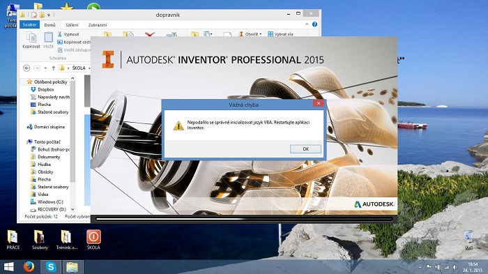

    <![CDATA[<strong>Autor:</strong> <a href="https://www.cadforum.cz/forum/member_profile.asp?PF=52969">cupikmen6</a><br /><strong>Předmět:</strong> 20565<br /><strong>Zasláno:</strong> 25.led.2015 v 17:40<br /><br />Děkuji, problém vyřešen! :) <br><br>cupikmen]]>

    <![CDATA[<strong>Autor:</strong> <a href="https://www.cadforum.cz/forum/member_profile.asp?PF=9">Vladimír Michl</a><br /><strong>Předmět:</strong> 20565<br /><strong>Zasláno:</strong> 25.led.2015 v 17:29<br /><br />Příbuznými tipy myslím "Příbuzné CAD tipy" vypisované pod vaším dotazem. Nemusíte louskat anglické články.<div>&nbsp;</div><div>Tedy např.:</div><div><a href="http://www.cadforum.cz/cadforum/po-instalaci-ms-office-365-prestane-fungovat-modul-vba-tip9295">http://www.cadforum.cz/cadforum/po-instalaci-ms-office-365-prestane-fungovat-modul-vba-tip9295</a></div>]]>

    <![CDATA[<strong>Autor:</strong> <a href="https://www.cadforum.cz/forum/member_profile.asp?PF=52969">cupikmen6</a><br /><strong>Předmět:</strong> 20565<br /><strong>Zasláno:</strong> 25.led.2015 v 17:04<br /><br />Dobrý den, ano máte pravdu, jen bych vás poprosil o vysvětlení jedn. kroků ...<br><br>http://knowledge.autodesk.com/support/inventor-products/troubleshooting/caas/sfdcarticles/sfdcarticles/Serious-Error-VBA-failed-to-initialize-properly.html<br><br>... tomuhle nerozumím<br><br><br>]]>

    <![CDATA[<strong>Autor:</strong> <a href="https://www.cadforum.cz/forum/member_profile.asp?PF=9">Vladimír Michl</a><br /><strong>Předmět:</strong> 20565<br /><strong>Zasláno:</strong> 24.led.2015 v 22:30<br /><br />Pravděpodobně jste nainstaloval Office 365. Postupujte podle příbuzných tipů.]]>

    <![CDATA[<strong>Autor:</strong> <a href="https://www.cadforum.cz/forum/member_profile.asp?PF=10604">maiklss</a><br /><strong>Předmět:</strong> 20565<br /><strong>Zasláno:</strong> 24.led.2015 v 22:29<br /><br />No ted nevim kdyz in nebezi:)tak zkuste stahnout a nainstalovat posledni service pack.je zde v sekci download ]]>

    <![CDATA[<strong>Autor:</strong> <a href="https://www.cadforum.cz/forum/member_profile.asp?PF=10604">maiklss</a><br /><strong>Předmět:</strong> 20565<br /><strong>Zasláno:</strong> 24.led.2015 v 22:08<br /><br />Mate nainstalovane posledni aktualizace inventoru???]]>

    <![CDATA[<strong>Autor:</strong> <a href="https://www.cadforum.cz/forum/member_profile.asp?PF=52969">cupikmen6</a><br /><strong>Předmět:</strong> 20565<br /><strong>Zasláno:</strong> 24.led.2015 v 22:04<br /><br />Tak to nevím, ale dlouho jsem inventor nespouštěl, asi 2-3 měsíce a windows 8 aktualizace zapnuté mám...Ten VBA je nějaký jazyk pro vizualici, ale v nastavení bo tak jsem se nehrabal<br>]]>

    <![CDATA[<strong>Autor:</strong> <a href="https://www.cadforum.cz/forum/member_profile.asp?PF=10604">maiklss</a><br /><strong>Předmět:</strong> 20565<br /><strong>Zasláno:</strong> 24.led.2015 v 20:17<br /><br />nedoslo k&nbsp; aktualizaci&nbsp; windows od posledního spustení??????]]>

    <![CDATA[<strong>Autor:</strong> <a href="https://www.cadforum.cz/forum/member_profile.asp?PF=52969">cupikmen6</a><br /><strong>Předmět:</strong> 20565<br /><strong>Zasláno:</strong> 24.led.2015 v 19:19<br /><br /><br><img src="http://www.cadforum.cz/forum/uploads/52969/10943242_907130682659857_508240278_o.jpg" height="393" width="700" border="0" /><br>"nepodařilo se správně inicializovat jazyk VBA. Restartujte aplikaci Inventor"<br><br>Tak tohle se mi objeví, když zapnu Inventor prof. 2015. Daná problematika se řeší, ale je to v angličtině a já jsem to moc nepochopil. Píši zde. Ještě mi to nikdy nedělalo.<br>Prosím vás o RADU, nevím jak si pomoct. Děkuji, za každou POMOC! <br><br>cupikmen6 <img src="https://www.cadforum.cz/forum/smileys/smiley1.gif" border="0" alt="Smile" title="Smile" /><br>]]>
