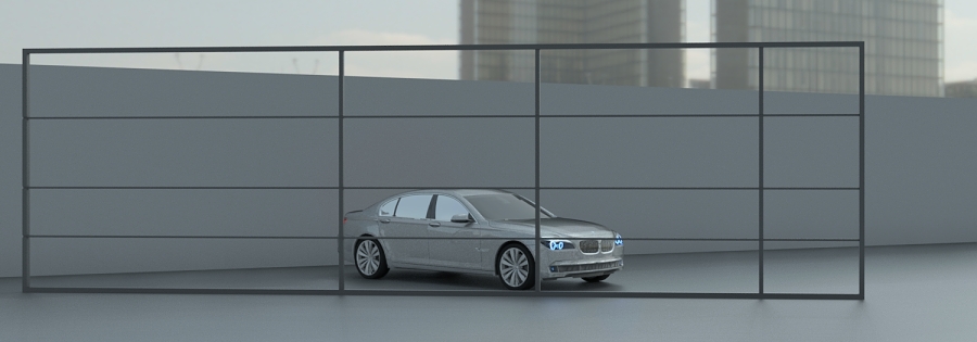

    <![CDATA[<strong>Autor:</strong> <a href="https://www.cadforum.cz/forum/member_profile.asp?PF=43954">Kronos</a><br /><strong>Předmět:</strong> 20585<br /><strong>Zasláno:</strong> 29.led.2015 v 17:46<br /><br /><span style="line-height: 16.7999992370605px;">Marfry: Děkuji za návod. Opravdu to funguje a toto nastavení je perfektní! :)</span><div style="line-height: 16.7999992370605px;"><br></div><div style="line-height: 16.7999992370605px;">Peter Jirat: Tady je ukázka rendru. "Neviditelný" materiál je použit mezi příčlemi v popředí obrázku</div><div><img src="uploads/43954/STR-model.rvt_2015-1-29_05-36-31odp.-000_3D_pohled_4.jpg" height="315" width="900" border="0" /><br></div>]]>

    <![CDATA[<strong>Autor:</strong> <a href="https://www.cadforum.cz/forum/member_profile.asp?PF=74">Peter Jirat</a><br /><strong>Předmět:</strong> 20585<br /><strong>Zasláno:</strong> 28.led.2015 v 21:29<br /><br />To je hezký nápad, nemáte výsledek toho rendru? Aspoň malý výsek, pokud to nejde zveřejnit.]]>

    <![CDATA[<strong>Autor:</strong> <a href="https://www.cadforum.cz/forum/member_profile.asp?PF=42590">Marfry</a><br /><strong>Předmět:</strong> 20585<br /><strong>Zasláno:</strong> 28.led.2015 v 10:31<br /><br />Dobrý den,<br>průhledný materiál lze vytvořit/upravit v prohlížeči materiálů v záložce "Vzhled": <br>V části "Všeobecné" nastavíte Barvu na "RGB 255 255 255"<br><br>Zaškrtnete "Průhlednost" v řádku:<br>&nbsp;"Množství": "100"<br>"Průsvitnost": "100"<br>"Lom": "Vzduch"<br><br>S tímto nastavením je materiál téměř neviditelný a obrysy jsou vidět jen velmi lehce, lom světla téměř nezkresluje..<br><br>Výše uvedené jsem s úspěchem využil při úpravě betonu, při vizualizaci výztuže :)<br><br><img src="uploads/42590/Vyztuz-ISP.jpg" height="774" width="842" border="0" alt="Výztuž - interaktivní render" title="Výztuž - interaktivní render" /><br><br><br><br><span style="font-size:10px"><br /><br />Upravil Marfry - 30.led.2015 v 00:26</span>]]>

    <![CDATA[<strong>Autor:</strong> <a href="https://www.cadforum.cz/forum/member_profile.asp?PF=74">Peter Jirat</a><br /><strong>Předmět:</strong> 20585<br /><strong>Zasláno:</strong> 28.led.2015 v 10:06<br /><br />Asi jako nic :-) t.j. díru. Nejsem expert na rendrování, tak bych šel touto cestou. V čem to potřebujete?]]>

    <![CDATA[<strong>Autor:</strong> <a href="https://www.cadforum.cz/forum/member_profile.asp?PF=43954">Kronos</a><br /><strong>Předmět:</strong> 20585<br /><strong>Zasláno:</strong> 27.led.2015 v 21:21<br /><br />Dobrý den,<div><br></div><div>jak vytvořit materiál, který při renderingu nebude vůbec vidět? Žádné odrazy, lomy, nic - jakoby vzduch. Stále se mi to nedaří vytvořit.</div><div><br></div><div>Děkuji</div>]]>
