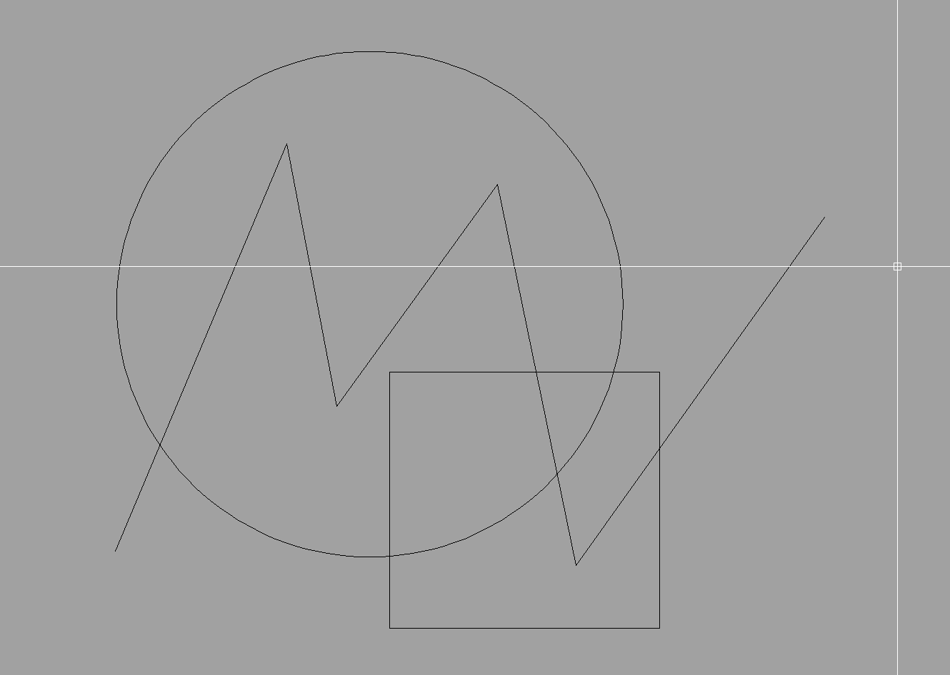

    <![CDATA[<strong>Autor:</strong> <a href="https://www.cadforum.cz/forum/member_profile.asp?PF=7993">sorbík</a><br /><strong>Předmět:</strong> 20589<br /><strong>Zasláno:</strong> 02.úno.2015 v 21:35<br /><br />Ahojte,<div>tak jsem skutečně vyzkoušel všechny možnosti pro nalezení příčiny, nicméně jak už to bývá - "chyba"</div><div>byla v banálnosti! Na monitoru jsem měl nastavený mód pro movie , který jsem po zhlédnutí filmu nevrátil zpátky do standardu - toť vše!</div><div>Tak aspoň ponaučení pro všechny ostatní.</div><div>Dík za snahu s hledáním řešení.&nbsp;</div>]]>

    <![CDATA[<strong>Autor:</strong> <a href="https://www.cadforum.cz/forum/member_profile.asp?PF=7993">sorbík</a><br /><strong>Předmět:</strong> 20589<br /><strong>Zasláno:</strong> 29.led.2015 v 21:17<br /><br />tak jsem zkusil pro zajímavost nahrát obrázek po print screenu - snad to tam bude trochu patrné!<div>Nakonec jsem zjistil, že se to nejcitelněji projevuje jen na šedém pozadí. ?! černá čára jednoduše ostře nepřechází v šedou barvu pozadí, ale po stranách svítí další jako by bílé čáry(šmouhy) ve skutečnosti se ta čára pak na monitoru jeví velice tlustá.</div><div>Když jsem pozměnil pozadí na bílou či černou tak ejhle čáry byly nádherně kontrastní!!!</div><div>Jinak propojení monitoru mám DVI cabelem. A screensize mám šířku na fullpage 2539, takže to si myslím sedí.</div>]]>

    <![CDATA[<strong>Autor:</strong> <a href="https://www.cadforum.cz/forum/member_profile.asp?PF=1045">johny</a><br /><strong>Předmět:</strong> 20589<br /><strong>Zasláno:</strong> 29.led.2015 v 13:44<br /><br /><div><span style="line-height: 1.4;">Ještě mě napadá jestli SCREENSIZE odpovídá rozlišení vašeho monitoru...&nbsp;</span></div><div><span style="line-height: 1.4;">Např. na fullpage je pro můj 1600x1200 monitor</span></div><div><span style="line-height: 1.4;">SCREENSIZE = 1596.000,874.000 (read only)</span></div><div>(nemám zobrazené posuvníky ani palety, čili na vertikálních hranách jsou jen dvou-px linky.)</div><div><span style="line-height: 1.4;"><br></span></div>]]>

    <![CDATA[<strong>Autor:</strong> <a href="https://www.cadforum.cz/forum/member_profile.asp?PF=60669">ondrejvojtechovsky</a><br /><strong>Předmět:</strong> 20589<br /><strong>Zasláno:</strong> 29.led.2015 v 12:06<br /><br /><span style="line-height: 16.7999992370605px;">Jakým kabelem máte monitor připojený? Pokud by se jednalo o VGA, mohlo by pomoci upravení nastavení PHASE a CLOCK na monitoru. To se může projevit např. rozmazáním všech nehorizontálních čar. Samozřejmě by toto špatné nastavení ovlivňovalo všechny aplikace. Ale např. v samotných Windows je oproti AutoCADu&nbsp;</span><span style="line-height: 16.7999992370605px;">mnohdy&nbsp;</span><span style="line-height: 16.7999992370605px;">opravdu špatně patrné.</span><div><span style="line-height: 16.7999992370605px;"><br></span></div><div>Test zobrazení:&nbsp;<a href="http://www.lagom.nl/lcd-test/clock_phase.php" target="_blank" rel="nofollow">http://www.lagom.nl/lcd-test/clock_phase.php</a></div>]]>

    <![CDATA[<strong>Autor:</strong> <a href="https://www.cadforum.cz/forum/member_profile.asp?PF=7993">sorbík</a><br /><strong>Předmět:</strong> 20589<br /><strong>Zasláno:</strong> 29.led.2015 v 10:26<br /><br />Ano, to nativní rozlišení tam skutečně nastavené mám! Zkoušel jsem i poladit to přizpůsobení poměru stran...(defacto všechny možnosti). Ale stále problém přetrvává. Jedná se o verzi Autocad 2013, tak to případně zkusím s jinou verzí...díky za rady a tipy]]>

    <![CDATA[<strong>Autor:</strong> <a href="https://www.cadforum.cz/forum/member_profile.asp?PF=9">Vladimír Michl</a><br /><strong>Předmět:</strong> 20589<br /><strong>Zasláno:</strong> 28.led.2015 v 14:40<br /><br />Pokud je to i v ribbonech, je to vliv nastavení Windows (velikost textu v %, dpi, poměr stran....) a režimu driveru grafické karty.<div>&nbsp;</div><div>Takhle např. vypadá Inventor 2015&nbsp;v UHD/4K rozlišení:</div><div><a href="https://plus.google.com/b/103956153334914821260/+CADstudioCzSk/posts/bjsA5wLGkVj" target="_blank" rel="nofollow">https://plus.google.com/b/103956153334914821260/+CADstudioCzSk/posts/bjsA5wLGkVj</a></div>]]>
