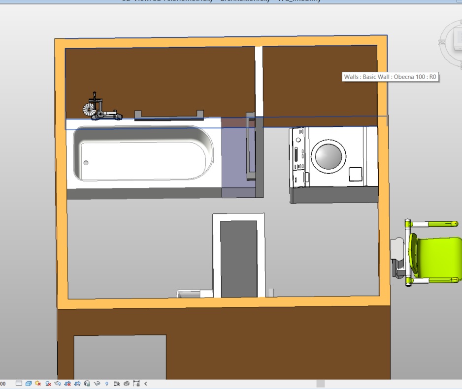

    <![CDATA[<strong>Autor:</strong> <a href="https://www.cadforum.cz/forum/member_profile.asp?PF=74">Peter Jirat</a><br /><strong>Předmět:</strong> 20603<br /><strong>Zasláno:</strong> 29.led.2015 v 20:39<br /><br />Zkuste si v projektu nakreslit referenční rovinu, na tu osadit pračku a točit rovinou.<div>Nebo si udělejte další rodinu (Face based, plošnou), do které vložíte rodinu pračky a pak tuto rodinu vložte do projektu.</div>]]>

    <![CDATA[<strong>Autor:</strong> <a href="https://www.cadforum.cz/forum/member_profile.asp?PF=56241">Jaro007</a><br /><strong>Předmět:</strong> 20603<br /><strong>Zasláno:</strong> 29.led.2015 v 16:06<br /><br />Zdravím,<div><br></div><div>potreboval by som poradiť ohľadom otočenia modelu v 3D prípadne v 2D. Stiahol som revit knižnicu automatickej práčky. No model rodiny bol nadstavený na ležato do revitu mi to tiež ukladá na ležato. Neviem si s tým poradiť ako by som to mohol otočiť do priestoru, tak aby to bolo správne. Na ilustráciu zasielam obrázok&nbsp;</div><div><img src="uploads/56241/pracka.jpg" height="791" width="938" border="0" /></div>]]>
