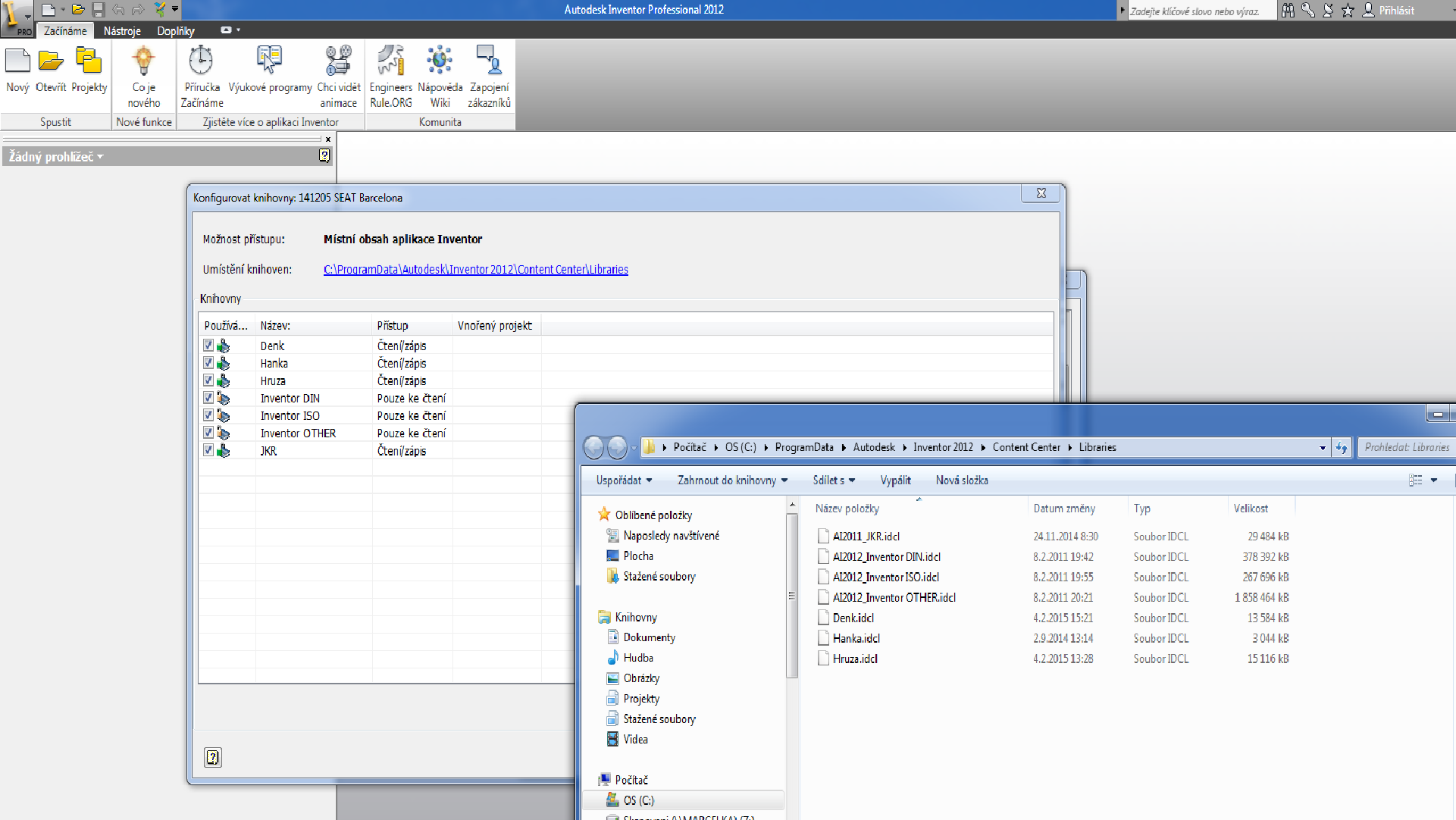

    <![CDATA[<strong>Autor:</strong> <a href="https://www.cadforum.cz/forum/member_profile.asp?PF=114">EuroTec</a><br /><strong>Předmět:</strong> 20651<br /><strong>Zasláno:</strong> 18.úno.2015 v 12:27<br /><br />V adresáři na který odkazuje Inventor (viz obr.) musíte mít vámi používané knihovny (soubory *.idcl). Vy je tam zřejmě nemáte.<div><br></div><div><img src="uploads/114/k2.png" height="1082" width="1921" border="0" /><br><div><img src="uploads/114/k1.png" height="1085" width="1917" border="0" /><br></div></div>]]>

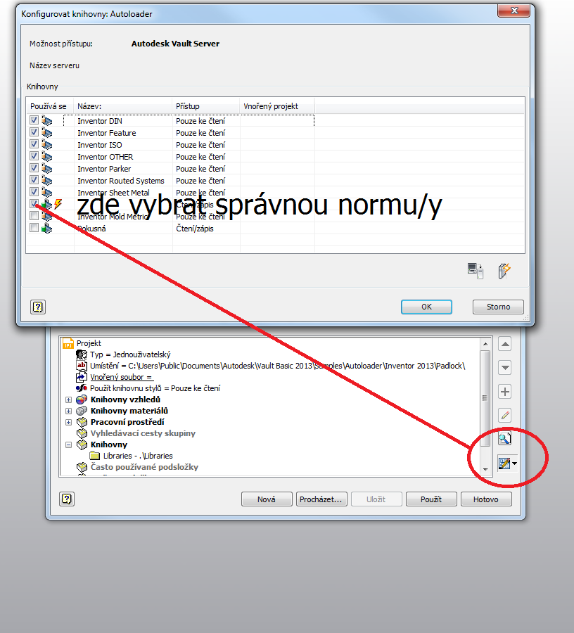

    <![CDATA[<strong>Autor:</strong> <a href="https://www.cadforum.cz/forum/member_profile.asp?PF=51674">waldosinka</a><br /><strong>Předmět:</strong> 20651<br /><strong>Zasláno:</strong> 16.úno.2015 v 11:20<br /><br /><table width="99%"><tr><td class="BBquote"><img src="forum_images/quote_box.png" title="Původně odeslal(a) Lubomír Polesný" alt="Původně odeslal(a) Lubomír Polesný" style="vertical-align: text-bottom;" /> <strong>Lubomír Polesný napsal(a):</strong><br /><br />Dobrý den,<div>&nbsp;</div><div>v dialogovém panelu projektů klikněte na ikonu vpravo dole (Konfigurovat knihovny obsahového centra). V následném dialogovém panelu by měly být vidět nainstalované knihovny a používané knhovny.</div><div>&nbsp;</div><div>Možná máte špatně nastavené použití obsahového centra (lokální vs. řízeno Autodesk Vaultem), viz dialogový panel "Možnosti", záložka "Obsahového centra"</div></td></tr></table><div><br></div><div>neviem najst taku ikonu prosim o prtscr.&nbsp;</div><div>dakujem vopred&nbsp;</div><div><br></div><div>sranda je ta ze to nejde v nijakom projekte :D&nbsp;</div><span style="font-size:10px"><br /><br />Upravil waldosinka - 16.úno.2015 v 11:28</span>]]>
   </description>

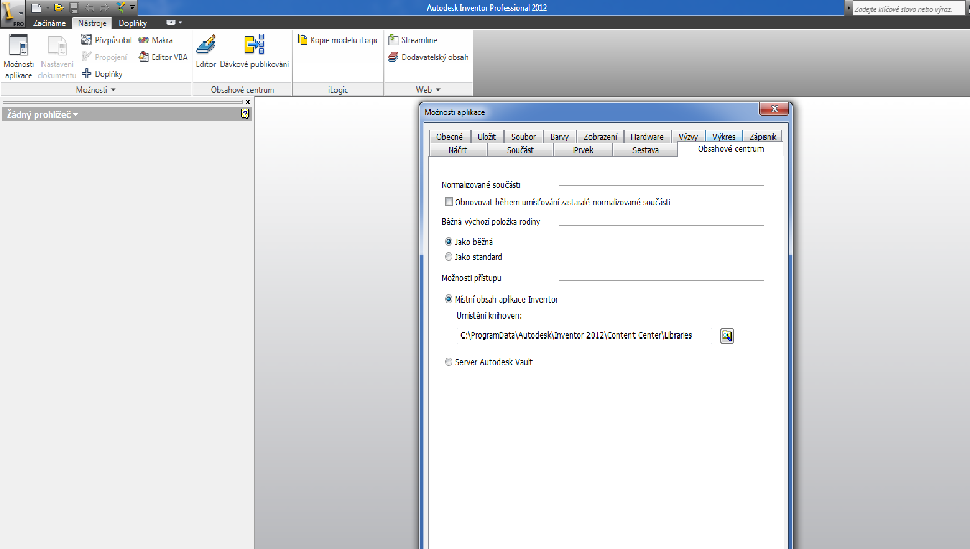

    <![CDATA[<strong>Autor:</strong> <a href="https://www.cadforum.cz/forum/member_profile.asp?PF=27404">Lubomír Polesný</a><br /><strong>Předmět:</strong> 20651<br /><strong>Zasláno:</strong> 06.úno.2015 v 13:27<br /><br />Dobrý den,<div>&nbsp;</div><div>v dialogovém panelu projektů klikněte na ikonu vpravo dole (Konfigurovat knihovny obsahového centra). V následném dialogovém panelu by měly být vidět nainstalované knihovny a používané knhovny.</div><div>&nbsp;</div><div>Možná máte špatně nastavené použití obsahového centra (lokální vs. řízeno Autodesk Vaultem), viz dialogový panel "Možnosti", záložka "Obsahového centra"</div>]]>
