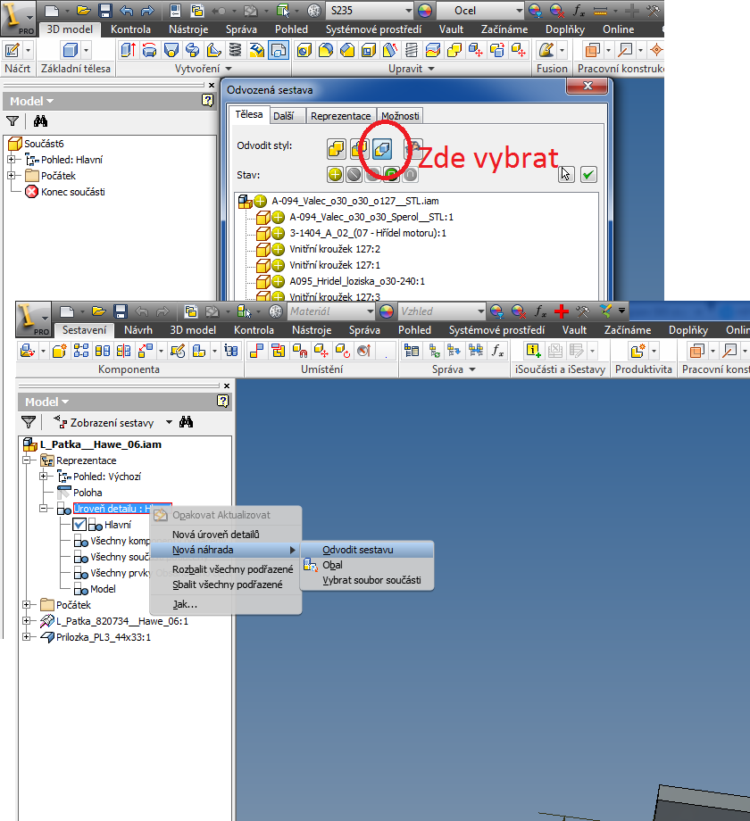

    <![CDATA[<strong>Autor:</strong> <a href="https://www.cadforum.cz/forum/member_profile.asp?PF=1030">Cheff</a><br /><strong>Předmět:</strong> 20654<br /><strong>Zasláno:</strong> 07.úno.2015 v 18:19<br /><br />Jsou dva způsoby starší (1) a novější (2), ale oba dělají totéž.<br /><br />1) Otevřít novou součást. Vložit odvozenou komponentu (karta "Správa" -&gt; odvozená komponenta) a vybrat zdrojovou sestavu. A pak již jen zatrhnout podle obrázku...<br /><br />2) Otevřít sestavu: Reprezentace -&gt; Úroveň detailu (pravé myšítko) -&gt; Nová náhrada -&gt; odvodit sestavu -&gt; A to samé zatržítko...<br /><br /><br /><img src="uploads/1030/Odvozena_sestava_vyber.png" border="0" />]]>

    <![CDATA[<strong>Autor:</strong> <a href="https://www.cadforum.cz/forum/member_profile.asp?PF=60999">zíma</a><br /><strong>Předmět:</strong> 20654<br /><strong>Zasláno:</strong> 07.úno.2015 v 11:50<br /><br />Zdravím,<div><br></div><div>chtěl bych se zeptat, zda jde (případně jak) vytvořit rámovou konstrukci v normě ipt. Nebo jak převést z normy iam vytvořenou rámovou konstrukci do normy ipt. Aby jednotlivé profily konstrukce byly rozděleny do jednotlivých těles, nikoli jako jedno těleso.&nbsp;</div>]]>
