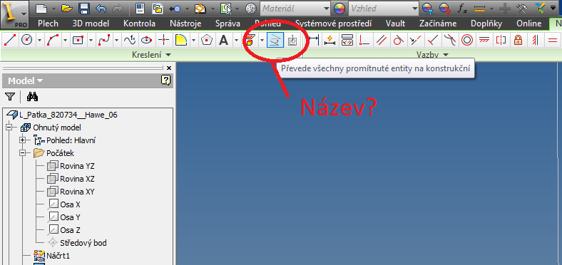

   <title><![CDATA[Název příkazu -&gt; přidání zkratky :  Jde o u&#382;ite&#269;nou funkci &amp;#034;JakoKonstruk&#269;n&#237;&amp;#034;,...]]></title>
   <link>https://www.cadforum.cz/forum/forum_posts.asp?TID=20656&amp;PID=91443&amp;title=nazev-prikazu-pridani-zkratky#91443</link>
   <description>
    <![CDATA[<strong>Autor:</strong> <a href="https://www.cadforum.cz/forum/member_profile.asp?PF=9">Vladimír Michl</a><br /><strong>Předmět:</strong> 20656<br /><strong>Zasláno:</strong> 07.úno.2015 v 18:20<br /><br />Jde o užitečnou funkci "JakoKonstrukční", která je součástí našich bonus utilit <a href="http://www.cadstudio.cz/xtools" target="_blank">X-Tools</a> (proto ji asi na jiném počítači zatím nemáte).<div>Lze ji namapovat stejně jako jakýkoliv jiný příkaz.</div>]]>

   <title><![CDATA[Název příkazu -&gt; přidání zkratky : Dobr&#253; den,tak m&#283; zas Inv p&#345;ekvapil...]]></title>
   <link>https://www.cadforum.cz/forum/forum_posts.asp?TID=20656&amp;PID=91440&amp;title=nazev-prikazu-pridani-zkratky#91440</link>
   <description>
    <![CDATA[<strong>Autor:</strong> <a href="https://www.cadforum.cz/forum/member_profile.asp?PF=1030">Cheff</a><br /><strong>Předmět:</strong> 20656<br /><strong>Zasláno:</strong> 07.úno.2015 v 17:54<br /><br />Dobrý den,<br />tak mě zas Inv překvapil (mile i nemile). Po nové instalaci jsem našel v náčrtu novou funkci, kterou jsem si ihned "zamiloval". - Rád bych jí přiřadil zkratkovou klávesu (resp. namapoval Spacepilota), ale bohužel zde je kámen úrazu - pod čím mám tuto funkci hledat? Protože Inv mi její název nechce vůbec ukázat (ostatně jiná instalace mi ani tuto funkci neukázala :-( ) <br /><br />Tedy jde o: "Převede všechny promítnuté entity na konstrukční" - lépe napoví obrázek... <img src="uploads/1030/Nazev_prikazu.png" border="0" />]]>
