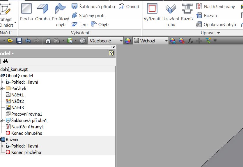

    <![CDATA[<strong>Autor:</strong> <a href="https://www.cadforum.cz/forum/member_profile.asp?PF=44188">cadman181</a><br /><strong>Předmět:</strong> 20667<br /><strong>Zasláno:</strong> 10.úno.2015 v 13:57<br /><br /><img src="uploads/44188/2222.JPG" height="575" width="835" border="0" />Použiť funkciu nastřižení hrany.&nbsp;]]>
   </description>

    <![CDATA[<strong>Autor:</strong> <a href="https://www.cadforum.cz/forum/member_profile.asp?PF=10604">maiklss</a><br /><strong>Předmět:</strong> 20667<br /><strong>Zasláno:</strong> 10.úno.2015 v 13:39<br /><br /> Udělat by to šlo pomocí N-hranu. Večer zašlu &nbsp;model<div><br></div><div>Pan Mrázek má &nbsp;pravdu nemáte to rozdělené v celé &nbsp;délce. Po opravě už funguje</div><span style="font-size:10px"><br /><br />Upravil maiklss - 10.úno.2015 v 13:42</span>]]>

    <![CDATA[<strong>Autor:</strong> <a href="https://www.cadforum.cz/forum/member_profile.asp?PF=88">Mrázek</a><br /><strong>Předmět:</strong> 20667<br /><strong>Zasláno:</strong> 10.úno.2015 v 13:37<br /><br />Nemáte to doříznuté. Poslední vysunutí udělejte na obě strany a pak už to půjde.]]>

    <![CDATA[<strong>Autor:</strong> <a href="https://www.cadforum.cz/forum/member_profile.asp?PF=71">Pavel Žáček</a><br /><strong>Předmět:</strong> 20667<br /><strong>Zasláno:</strong> 10.úno.2015 v 13:37<br /><br />Zkuste tento postup:<div>1. šablonování, ale výstup bude plocha, ne objem</div><div>2. plochu rozdělit, aby nebyla uzavřená kolem dokola</div><div>3. plochu zesílit na tloušťku plechu</div><div>4. rozvin</div>]]>
