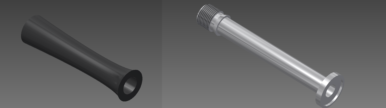

    <![CDATA[<strong>Autor:</strong> <a href="https://www.cadforum.cz/forum/member_profile.asp?PF=1030">Cheff</a><br /><strong>Předmět:</strong> 20702<br /><strong>Zasláno:</strong> 16.úno.2015 v 09:01<br /><br />Ještě k té spirále - dá se aplikovat i na jiné tvary. Pro postup přikládám <a href="http://www.inventor3dblog.cz/category/priklady/page/2/#.VOGkaS7px6I" target="_blank" rel="nofollow">ZDE</a> - Jemnost stoupání potom nastavit spirálou a počet po obvodu bych asi dodával kruhovým polem... ]]>

    <![CDATA[<strong>Autor:</strong> <a href="https://www.cadforum.cz/forum/member_profile.asp?PF=60095">VejvodaT</a><br /><strong>Předmět:</strong> 20702<br /><strong>Zasláno:</strong> 15.úno.2015 v 20:29<br /><br /> <span id="ToolBar2">No na ty "ťuplíky" by šel použít určitě Reliéf, udělat to jako kruh, vysunout od plochy a potom Zaoblit. Ten meandr pokud bude mět být rovný, tak by to asi šlo taky tak, jakoby to "potáhnout" obdélníčky. Já jsem kdysi dělal takovou spirálu, ale to bylo na dílek co byl jen válec, ne tvarový.<img src="uploads/60095/spirálový.jpg" height="545" width="727" border="0" /><br></span>]]>

   <title><![CDATA[Relief na gumový držák? :  Tak trochu za&#269;&#237;n&#225;m s Inventorem...]]></title>
   <link>https://www.cadforum.cz/forum/forum_posts.asp?TID=20702&amp;PID=91615&amp;title=relief-na-gumovy-drzak#91615</link>
   <description>
    <![CDATA[<strong>Autor:</strong> <a href="https://www.cadforum.cz/forum/member_profile.asp?PF=61129">krajinka</a><br /><strong>Předmět:</strong> 20702<br /><strong>Zasláno:</strong> 15.úno.2015 v 11:43<br /><br /><div>Tak trochu začínám s Inventorem a narazil jsme na drobnost s kterou si nevím rady.<br>Navrhuji&nbsp;ručku, vlastně držák na nástroj&nbsp;viz. obrázek, základem je obrobek z hliníku na který se navlékne "gumová manžeta", která bude tvořit "dotykovou" vrstvu. Model gumové časti jsem vytvořil rotací, teď bych rád přidal&nbsp;nějaký protiskluzový reliéf na povrch gumy. V jedné verzi malé polokulové "ťupíiky" s různou výškou,&nbsp;v jiné meandr. Bohužel tak trochu nevím jak na a hledám ideálně vzorový tutoriál nebo alespoň radu</div><div>&nbsp;</div><img src="uploads/61129/drzak.png" height="428" width="1523" border="0" />]]>
