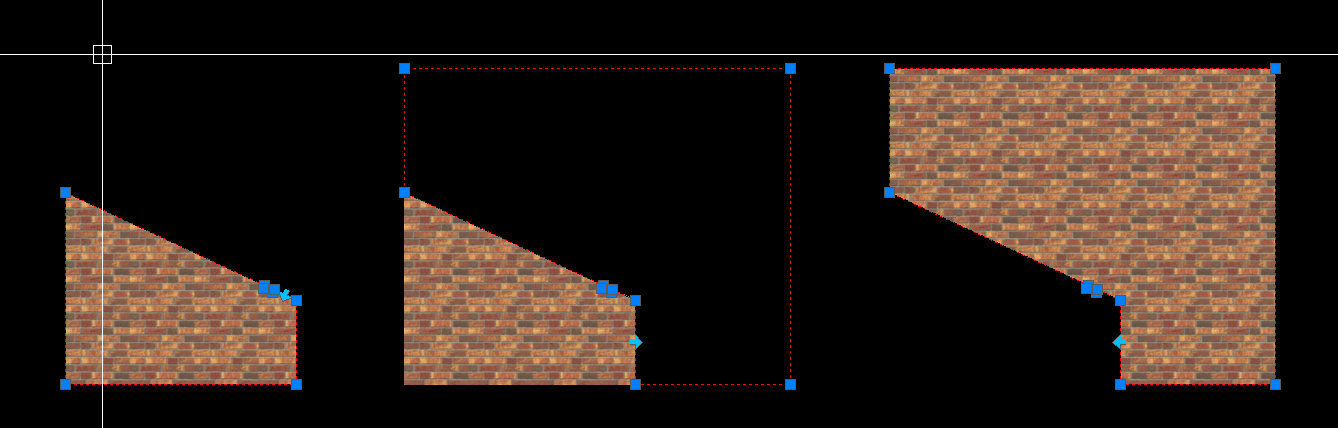

    <![CDATA[<strong>Autor:</strong> <a href="https://www.cadforum.cz/forum/member_profile.asp?PF=1045">johny</a><br /><strong>Předmět:</strong> 20716<br /><strong>Zasláno:</strong> 18.úno.2015 v 15:44<br /><br />Nevím jestli to děláte nějakou fintou v LT, ale ořezáváte to naopak, než bych to udělal já. Já bych nakreslil hranici toho co chci ponechat a zbytek bude schován. Vy máte nakreslenu hranici doplňkovou a tu vyplněnou černě. Můj výřez je první, Váš ten druhý. Pokud váš výřez přezrcadlíte tou šipečkou (uzlem), dostanete ten třetí obrázek. Můj výřez je doplňkem vašeho a funguje bez problému. Váš ozrcadlený sice ukazuje opak, ale taky bez viditelných hranic. Ale nevím jak to funguje v LT.<div><br><div><img src="uploads/1045/vyrezy.png" border="0" /><br></div></div><span style="font-size:10px"><br /><br />Upravil johny - 18.úno.2015 v 16:03</span>]]>

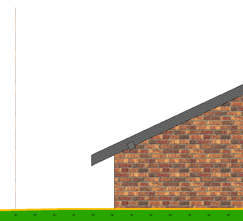

    <![CDATA[<strong>Autor:</strong> <a href="https://www.cadforum.cz/forum/member_profile.asp?PF=13771">Firestone</a><br /><strong>Předmět:</strong> 20716<br /><strong>Zasláno:</strong> 18.úno.2015 v 13:30<br /><br />Zdravím,<div><br></div><div>používám občas ořez rastrových obrázků, ale stalo se mně, že při ořezu zůstávají pruhy zbytku rastru (viz příklad-obrázek). Dělám to tak, že si nakreslím uzavřenou křivku podle které se má daný rastr ořezat. Hranice křivky je dotažená až na konec rastru nemá žádné ohraničení jiné barvy např.</div><div>Nesetkal se s tímto jevem někdo a neporadil by, co by s tím šlo vyvést?<img src="uploads/13771/priklad.png" height="735" width="809" border="0" /></div>]]>
