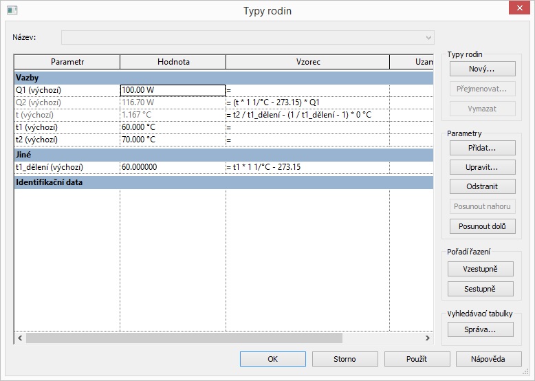

  <item>
   <title><![CDATA[Revit a problém s výpočtem teplot : D&#283;kuji za odpov&#283;&#271;.V&#225;&#353; z&#225;pis funguje...]]></title>
   <link>https://www.cadforum.cz/forum/forum_posts.asp?TID=20731&amp;PID=92107&amp;title=revit-a-problem-s-vypoctem-teplot#92107</link>
   <description>
    <![CDATA[<strong>Autor:</strong> <a href="https://www.cadforum.cz/forum/member_profile.asp?PF=48618">Jiirka5</a><br /><strong>Předmět:</strong> 20731<br /><strong>Zasláno:</strong> 05.bře.2015 v 17:48<br /><br />Děkuji za odpověď.<br>Váš zápis funguje velmi dobře. Musím se přiznat, když se dlouho neobjevovala odpověď, trochu jsem bádal dál. Včera večer jsem přišel i na funkčnost tohoto zápisu:<img src="uploads/48618/teploty5.PNG" height="44" width="605" border="0" /><br>Kdy teplotu podělím 0 °C odečtu 1 a celé vynásobím 273,15.<br><br>Vašeho příspěvku jsem si všiml až později. Byl jste rychlejší.<br>Ještě jednou děkuji za odpověď a doufám, že s příchodem nové verze Revitu dojde ke změně počítání °C.<br>]]>
   </description>
   <pubDate>Thu, 05 Mar 2015 17:48:41 +0000</pubDate>
   <guid isPermaLink="true">https://www.cadforum.cz/forum/forum_posts.asp?TID=20731&amp;PID=92107&amp;title=revit-a-problem-s-vypoctem-teplot#92107</guid>
  </item> 
  <item>
   <title><![CDATA[Revit a problém s výpočtem teplot :  U va&#353;eho vzorce ((1.17&#176;C/-272.15&#176;C)...]]></title>
   <link>https://www.cadforum.cz/forum/forum_posts.asp?TID=20731&amp;PID=92093&amp;title=revit-a-problem-s-vypoctem-teplot#92093</link>
   <description>
    <![CDATA[<strong>Autor:</strong> <a href="https://www.cadforum.cz/forum/member_profile.asp?PF=294">Pavel Homan</a><br /><strong>Předmět:</strong> 20731<br /><strong>Zasláno:</strong> 05.bře.2015 v 11:30<br /><br />U vašeho vzorce ((1.17°C/-272.15°C) - 273.15) je problém v tom, že Revit opět vše interně převede na K a počítá to takto ((274.32 K / -545.3 K) - 273.15). Tedy -272.15°C nezapočítá jako 1K, ale pracuje pouze s hodnotou a nebere v úvahu, že je záporná. <div>Hlášení nekonzistentní jednotky nemohu tedy vyrovnat zápisem /1K (/-272.15°C). Ale při různých pokusech, kdy jsem pro&nbsp;neutralizování jednotek zadal jen&nbsp;/1, Revit tento zápis převedl na 1 1/°C a&nbsp;s tímto "prapodivným" zápisem všechno funguje jak má i po úpravě hodnot. Takže místo /1K, což by fungovalo v projektu, kde jsou jednotky v K,&nbsp;to bude *1 1/°C, pro projekt v °C:</div><div><img src="uploads/294/1.jpg" height="554" width="778" border="0" /></div><div>&nbsp;</div><div>Pokud tedy Autodesk nezmění výpočty teplot, může být toto prozatímní řešení, které mi při všech testech zafungovalo.</div><div>&nbsp;</div>]]>
   </description>
   <pubDate>Thu, 05 Mar 2015 11:30:49 +0000</pubDate>
   <guid isPermaLink="true">https://www.cadforum.cz/forum/forum_posts.asp?TID=20731&amp;PID=92093&amp;title=revit-a-problem-s-vypoctem-teplot#92093</guid>
  </item> 
  <item>
   <title><![CDATA[Revit a problém s výpočtem teplot : Dobr&#253; den, m&#225;m probl&#233;m se zad&#225;v&#225;n&#237;m...]]></title>
   <link>https://www.cadforum.cz/forum/forum_posts.asp?TID=20731&amp;PID=91839&amp;title=revit-a-problem-s-vypoctem-teplot#91839</link>
   <description>
    <![CDATA[<strong>Autor:</strong> <a href="https://www.cadforum.cz/forum/member_profile.asp?PF=48618">Jiirka5</a><br /><strong>Předmět:</strong> 20731<br /><strong>Zasláno:</strong> 24.úno.2015 v 20:17<br /><br />Dobrý den, mám problém se zadáváním teplot do vzorce. Potřebuji přepočítat výkon otopného tělesa podle vstupních teplot. Proto musím podělit dvě vstupní hodnoty (teploty) a vynásobit původním výkonem. Pro příklad t1/t2 * Q = výsledek ve W.<br>Ani podle odkazu výše, se mi nepovedlo dostat rozumné číslo, pokud chci dělit dvě teploty.<br><img src="uploads/48618/teploty.PNG" height="21" width="623" border="0" /><br>Správný výsledek by měl být 116,67 W.<br><br>Nicméně, zkusil jsem postupovat jinak. Nejdříve jsem si teplotu t1 = 70°C podělím číslem 60 pomocí vzorce z odkazu výše.<img src="uploads/48618/teploty2.PNG" height="23" width="600" border="0" /><br><br>Tento výsledek jsem poté podělil 1K a odečetl 273,15.<br>Dostal jsem své požadované číslo bez jednotek.<br><img src="uploads/48618/teploty3.PNG" height="22" width="619" border="0" /><br><br>Problém ovšem nastává, pokud chci vzorec editovat. Najednou se přepočítá jinak a vyjde nesmysl.<br><img src="uploads/48618/teploty4.PNG" height="18" width="627" border="0" /><br><br>Vzorec je stejný, ale výsledky jiné. Setkali jste se někdo s tímto problémem? Mám obavy, že se nebudu moci spolehnout na výpočty Revitu, když to pokaždé počítá jinak.<br>Jde tento problém řešit nějak jinak, jednodušeji?<br>Děkuji za odpověď.<br><br>]]>
   </description>
   <pubDate>Tue, 24 Feb 2015 20:17:24 +0000</pubDate>
   <guid isPermaLink="true">https://www.cadforum.cz/forum/forum_posts.asp?TID=20731&amp;PID=91839&amp;title=revit-a-problem-s-vypoctem-teplot#91839</guid>
  </item> 
  <item>
   <title><![CDATA[Revit a problém s výpočtem teplot : No jo, ale probl&#233;m m&#367;&#382;e nast&#225;t...]]></title>
   <link>https://www.cadforum.cz/forum/forum_posts.asp?TID=20731&amp;PID=91798&amp;title=revit-a-problem-s-vypoctem-teplot#91798</link>
   <description>
    <![CDATA[<strong>Autor:</strong> <a href="https://www.cadforum.cz/forum/member_profile.asp?PF=270">PepaR</a><br /><strong>Předmět:</strong> 20731<br /><strong>Zasláno:</strong> 22.úno.2015 v 17:24<br /><br />No jo, ale problém může nastát pokud potřebujete, z teploty &#091;°C&#093; získat výkon ve &#091;W&#093;. Pokusím se požádat kolegu, aby k tomu poskytl širší komentář.]]>
   </description>
   <pubDate>Sun, 22 Feb 2015 17:24:33 +0000</pubDate>
   <guid isPermaLink="true">https://www.cadforum.cz/forum/forum_posts.asp?TID=20731&amp;PID=91798&amp;title=revit-a-problem-s-vypoctem-teplot#91798</guid>
  </item> 
  <item>
   <title><![CDATA[Revit a problém s výpočtem teplot :  U jin&#253;ch jednotek to nehroz&#237;,...]]></title>
   <link>https://www.cadforum.cz/forum/forum_posts.asp?TID=20731&amp;PID=91780&amp;title=revit-a-problem-s-vypoctem-teplot#91780</link>
   <description>
    <![CDATA[<strong>Autor:</strong> <a href="https://www.cadforum.cz/forum/member_profile.asp?PF=9">Vladimír Michl</a><br /><strong>Předmět:</strong> 20731<br /><strong>Zasláno:</strong> 22.úno.2015 v 09:18<br /><br />U jiných jednotek to nehrozí, problém vzniká jen s "posunutou nulou". Potíž je v tom, že vnitřně se ve všech aplikacích (projevuje se to např. i v Inventoru) počítá vždy ve výchozích jednotkách (u teplot v Kelvinech) a alternativní jednotky jsou použity jen pro přepočet zobrazení. Už to bylo jako chyba hlášeno před časem, ale zatím se Autodesk tváří, že to je "as designed".]]>
   </description>
   <pubDate>Sun, 22 Feb 2015 09:18:08 +0000</pubDate>
   <guid isPermaLink="true">https://www.cadforum.cz/forum/forum_posts.asp?TID=20731&amp;PID=91780&amp;title=revit-a-problem-s-vypoctem-teplot#91780</guid>
  </item> 
  <item>
   <title><![CDATA[Revit a problém s výpočtem teplot : V tom &#269;l&#225;nku je to hezky pops&#225;no,...]]></title>
   <link>https://www.cadforum.cz/forum/forum_posts.asp?TID=20731&amp;PID=91750&amp;title=revit-a-problem-s-vypoctem-teplot#91750</link>
   <description>
    <![CDATA[<strong>Autor:</strong> <a href="https://www.cadforum.cz/forum/member_profile.asp?PF=270">PepaR</a><br /><strong>Předmět:</strong> 20731<br /><strong>Zasláno:</strong> 20.úno.2015 v 07:43<br /><br />V tom článku je to hezky popsáno, díky za odkaz, nějak mě tento článek minul.&nbsp;<div><span style="line-height: 1.4;"><br></span></div><div><span style="line-height: 1.4;">Nicméně stejně by dle mého mělo být toto chování reportováno jako bug.&nbsp;</span><span style="line-height: 1.4;">Pokud si nastavím v projektu stupně Cesia, tak očekávám výpočty ve stupních, bez žádných dodatečných oprav a berliček. Nedokážu si představit, že by tak fungovaly délkové rozměry, kdy chcete sečíst dvě hodnoty uvedené v mm a musel bych pak přepočítávat s nějakou hodnotou kvůli imperiálním jednotkám.</span></div>]]>
   </description>
   <pubDate>Fri, 20 Feb 2015 07:43:23 +0000</pubDate>
   <guid isPermaLink="true">https://www.cadforum.cz/forum/forum_posts.asp?TID=20731&amp;PID=91750&amp;title=revit-a-problem-s-vypoctem-teplot#91750</guid>
  </item> 
  <item>
   <title><![CDATA[Revit a problém s výpočtem teplot : Nepracuji v Revitu, ale &#345;ekl bych...]]></title>
   <link>https://www.cadforum.cz/forum/forum_posts.asp?TID=20731&amp;PID=91747&amp;title=revit-a-problem-s-vypoctem-teplot#91747</link>
   <description>
    <![CDATA[<strong>Autor:</strong> <a href="https://www.cadforum.cz/forum/member_profile.asp?PF=856">flesar</a><br /><strong>Předmět:</strong> 20731<br /><strong>Zasláno:</strong> 20.úno.2015 v 06:42<br /><br />Nepracuji v Revitu, ale řekl bych že je to známá věc <a href="http://www.nazdi.cz/2015/02/pocitani-teploty-v-revitu-c-vs-kelviny.html" target="_blank" rel="nofollow">http://www.nazdi.cz/2015/02/pocitani-teploty-v-revitu-c-vs-kelviny.html</a>.<br>]]>
   </description>
   <pubDate>Fri, 20 Feb 2015 06:42:00 +0000</pubDate>
   <guid isPermaLink="true">https://www.cadforum.cz/forum/forum_posts.asp?TID=20731&amp;PID=91747&amp;title=revit-a-problem-s-vypoctem-teplot#91747</guid>
  </item> 
  <item>
   <title><![CDATA[Revit a problém s výpočtem teplot : Dobr&#253; den,kolega z TZB narazil...]]></title>
   <link>https://www.cadforum.cz/forum/forum_posts.asp?TID=20731&amp;PID=91745&amp;title=revit-a-problem-s-vypoctem-teplot#91745</link>
   <description>
    <![CDATA[<strong>Autor:</strong> <a href="https://www.cadforum.cz/forum/member_profile.asp?PF=270">PepaR</a><br /><strong>Předmět:</strong> 20731<br /><strong>Zasláno:</strong> 20.úno.2015 v 02:46<br /><br />Dobrý den,<div><br></div><div>kolega z TZB narazil na zajímavou chybu Revitu při výpočtu teplot, kdy Revit značně zápasí s jednotkami teploty.&nbsp;</div><div><br></div><div><b>Popis problému:</b> U rodiny otopného tělesa jsou zadány dva parametry pro teplotu, které jsou v třetím parametru vzájemně odečítány. Výsledek ovšem jakoby ignoroval stupně a snaží se neustále převádět na kelviny, viz přiložený obrázek. Pokud za konec vzorce přidáte např. <b>+ 0</b>, tak je již vše v pořádku, ale při složitějších vzorcích to může nadělat paseku.</div><div><img src="uploads/270/MEP_teploty_upr.png" height="85" width="820" border="0" /><br></div><div>Podotýkám, že shodný formát jednotek, tzn. stupně, je nastaven jak v rodině, tak v projektu. Testováno na Revitu 2015 UR6.</div><span style="font-size:10px"><br /><br />Upravil PepaR - 20.úno.2015 v 02:50</span>]]>
   </description>
   <pubDate>Fri, 20 Feb 2015 02:46:42 +0000</pubDate>
   <guid isPermaLink="true">https://www.cadforum.cz/forum/forum_posts.asp?TID=20731&amp;PID=91745&amp;title=revit-a-problem-s-vypoctem-teplot#91745</guid>
  </item> 
