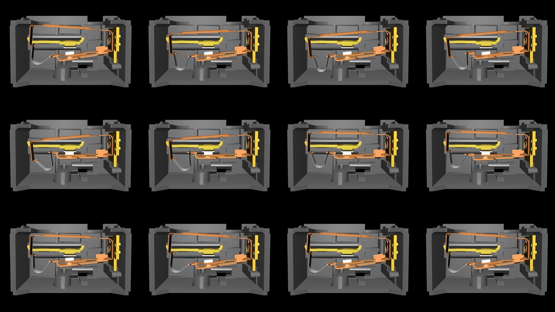

    <![CDATA[<strong>Autor:</strong> <a href="https://www.cadforum.cz/forum/member_profile.asp?PF=227">Martin Madaj</a><br /><strong>Předmět:</strong> 20744<br /><strong>Zasláno:</strong> 23.úno.2015 v 08:58<br /><br />Dobrý den,<div><br></div><div>z obrázků úplně nechápu, co se má jak hýbat, nicméně pokud se jedná o pohyblivou sestavu, tak tu je možné rozhýbat v modulu Dynamických simulací (Inventor Professional), ve kterém je možné zadefinovat i pružiny (např. šroubovité válcové tlačné). Zatížení mechanismu způsobené pohybem mechanismu je následně možné v libovolném časovém kroku vyexportovat do modulu pevnostní analýzy, ve kterém je možné provést <i>statickou lineární </i>analýzu. V modulu pevnostní analýzy není prvek typu pružina, pouze lze uvedené parametry nadefinovat v nastavení kontaktu mezi plochami součástí.</div><div><br></div><div>S pozdravem</div><div>Martin Madaj.</div>]]>

    <![CDATA[<strong>Autor:</strong> <a href="https://www.cadforum.cz/forum/member_profile.asp?PF=55785">peto552</a><br /><strong>Předmět:</strong> 20744<br /><strong>Zasláno:</strong> 22.úno.2015 v 22:02<br /><br /><span style="line-height: 16.7999992370605px;">Zdravím,</span><div style="line-height: 16.7999992370605px;">prosím o radu ohľadom pevnostnej analýzy. Mám namodelovanú súčiastku, ktorá sa v podstate skladá z pružín, problém je, že neviem zadefinovat inventoru že sú to pružiny. Aspoň myslím, že tam je chyba.</div><div style="line-height: 16.7999992370605px;">Rovnako súčiastku neviem rozpohybovať. Rozpohybovanie - animáciu som vytvoril v mayi, prikladám screen</div><div style="line-height: 16.7999992370605px;"><br></div><div style="line-height: 16.7999992370605px;">Používam Invenetor professional 2014.</div><div style="line-height: 16.7999992370605px;">Za každú radu budem veľmi vďačný, trápim sa nad tým už pár dní a rozmýšľam či to Inventor vôbec dokáže. &nbsp; Peter.<img src="uploads/55785/jpg2.jpg" height="1037" width="1844" border="0" /></div>]]>
