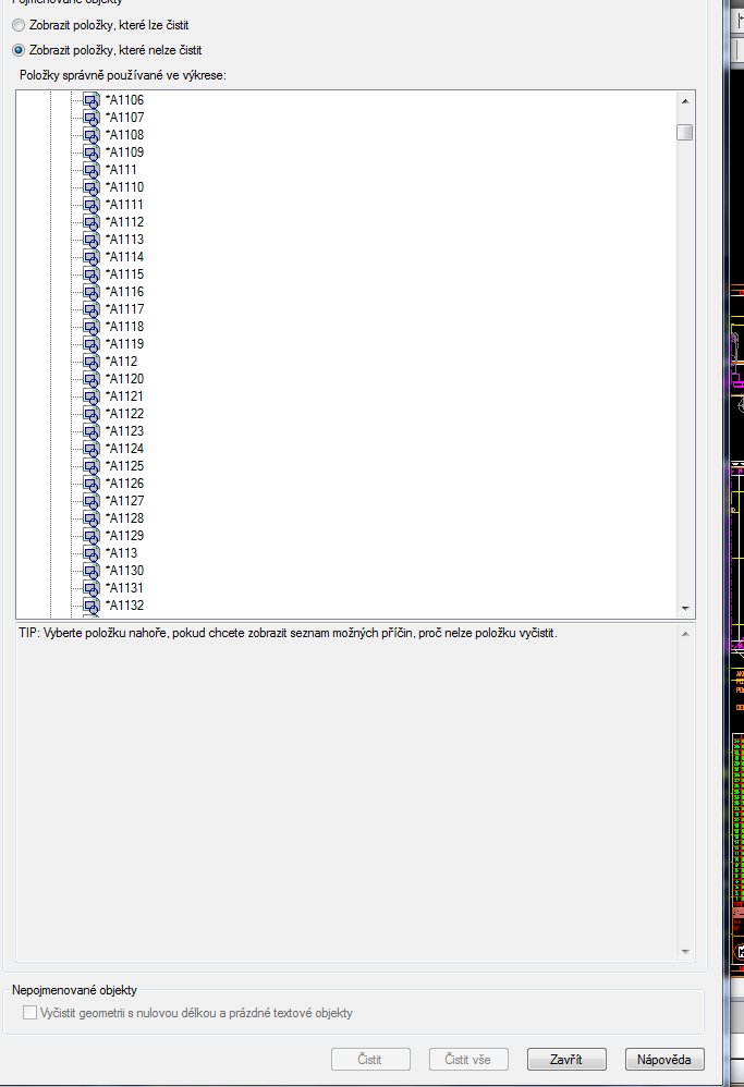

    <![CDATA[<strong>Autor:</strong> <a href="https://www.cadforum.cz/forum/member_profile.asp?PF=61405">Pafka1</a><br /><strong>Předmět:</strong> 20759<br /><strong>Zasláno:</strong> 27.úno.2015 v 09:28<br /><br />Bloky mají zřejmě původ z mecsofttu.<div><br></div><div>Problém je vtom že stačí zkopírovat ze staráho výkresu (ACAD LT 2003) do nového &nbsp;(ACADME 2013)</div><div>třeba &nbsp;jednu čárku, tím se zkopírují i bloky které nejdou odstranit.</div><div><br></div><div><br></div>]]>

    <![CDATA[<strong>Autor:</strong> <a href="https://www.cadforum.cz/forum/member_profile.asp?PF=81">vbehun</a><br /><strong>Předmět:</strong> 20759<br /><strong>Zasláno:</strong> 27.úno.2015 v 09:24<br /><br />CAD tip # 9323:<br>Jak z DWG výkresu odstranit anonymní skupiny (*A####)?]]>

    <![CDATA[<strong>Autor:</strong> <a href="https://www.cadforum.cz/forum/member_profile.asp?PF=1045">johny</a><br /><strong>Předmět:</strong> 20759<br /><strong>Zasláno:</strong> 27.úno.2015 v 08:50<br /><br /><div>Jaký je jejich původ?</div>Nemáte ve výkrese hodně dynamických bloků?]]>

    <![CDATA[<strong>Autor:</strong> <a href="https://www.cadforum.cz/forum/member_profile.asp?PF=61405">Pafka1</a><br /><strong>Předmět:</strong> 20759<br /><strong>Zasláno:</strong> 27.úno.2015 v 08:45<br /><br />Můžete mi poradit s odstraněním bloků , které nelze odstranit běžným cištěním.<div>ve výkrese je jich kolem tří tisic. Zpomalujeto hlavně kopírování do mezipaměti</div><div><br></div><div>předem děkuji za radu</div><div><img src="uploads/61405/bloky.jpg" height="998" width="683" border="0" /></div>]]>

    <![CDATA[<strong>Autor:</strong> <a href="https://www.cadforum.cz/forum/member_profile.asp?PF=1045">johny</a><br /><strong>Předmět:</strong> 20759<br /><strong>Zasláno:</strong> 25.úno.2015 v 22:19<br /><br />Můžete ještě zkusit alternativu, třeba s tím budete mít lepší zkušenost..<div>http://www.lee-mac.com/scriptwriter.html</div>]]>

    <![CDATA[<strong>Autor:</strong> <a href="https://www.cadforum.cz/forum/member_profile.asp?PF=53955">K.Pravda</a><br /><strong>Předmět:</strong> 20759<br /><strong>Zasláno:</strong> 25.úno.2015 v 21:16<br /><br />ScriptPro je proto abyste spustil automaticky běžící dávku, takže na nic neklikejte. Jestli počítač nestíhá otvírat AutoCad, zvětšete ve ScriptPro timeout.]]>
