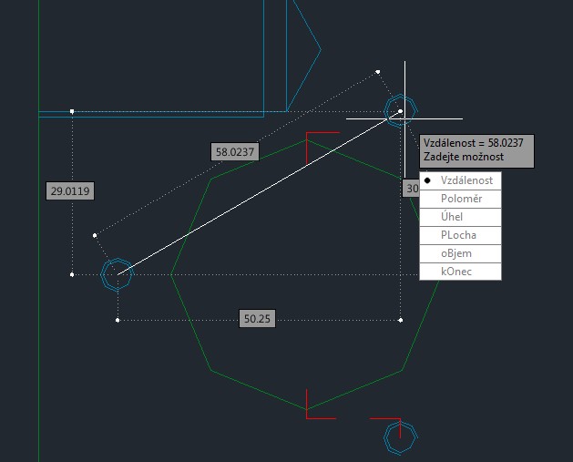

  <item>
   <title><![CDATA[Zruseni okynek na plose : Diky za reakce, je to aplikace...]]></title>
   <link>https://www.cadforum.cz/forum/forum_posts.asp?TID=20764&amp;PID=91921&amp;title=zruseni-okynek-na-plose#91921</link>
   <description>
    <![CDATA[<strong>Autor:</strong> <a href="https://www.cadforum.cz/forum/member_profile.asp?PF=260">orlik</a><br /><strong>Předmět:</strong> 20764<br /><strong>Zasláno:</strong> 26.úno.2015 v 12:58<br /><br />Diky za reakce, je to aplikace korporatne nastavena uz od IT "specialistu" a takove to neprijatelnejsi prostredi Mechanical clasic. Pri prepinani mi opet naskocily ikonky, ktere jsem nepotreboval a ktere jsem uz tam mel nastaveny, tak zmizly.<div><br></div><div>To uz jen pro informaci</div>]]>
   </description>
   <pubDate>Thu, 26 Feb 2015 12:58:12 +0000</pubDate>
   <guid isPermaLink="true">https://www.cadforum.cz/forum/forum_posts.asp?TID=20764&amp;PID=91921&amp;title=zruseni-okynek-na-plose#91921</guid>
  </item> 
  <item>
   <title><![CDATA[Zruseni okynek na plose :  Dobr&#253; den,Ikona pro spou&#353;t&#283;n&#237;...]]></title>
   <link>https://www.cadforum.cz/forum/forum_posts.asp?TID=20764&amp;PID=91916&amp;title=zruseni-okynek-na-plose#91916</link>
   <description>
    <![CDATA[<strong>Autor:</strong> <a href="https://www.cadforum.cz/forum/member_profile.asp?PF=27404">Lubomír Polesný</a><br /><strong>Předmět:</strong> 20764<br /><strong>Zasláno:</strong> 26.úno.2015 v 12:21<br /><br />Dobrý den,<div>&nbsp;</div><div>Ikona pro spouštění "holého" AutoCADu je automaticky vytvořena při instalaci AutoCADu Mechanicalu. Není ale standardně na ploše.</div><div>Musíte jít&nbsp;do Tlačítko START -&gt; Všechny programy -&gt; Autodesk -&gt; AutoCAD Mechanical 2015 - Čeština (Czech) -&gt; AutoCAD 2015 - Čeština (Czech) - AutoCAD Mechanical (platí pro verzi 2015, podobně pro ostatní verze).</div>]]>
   </description>
   <pubDate>Thu, 26 Feb 2015 12:21:03 +0000</pubDate>
   <guid isPermaLink="true">https://www.cadforum.cz/forum/forum_posts.asp?TID=20764&amp;PID=91916&amp;title=zruseni-okynek-na-plose#91916</guid>
  </item> 
  <item>
   <title><![CDATA[Zruseni okynek na plose : Nemam mechanikal, ale nebud&#283; to...]]></title>
   <link>https://www.cadforum.cz/forum/forum_posts.asp?TID=20764&amp;PID=91914&amp;title=zruseni-okynek-na-plose#91914</link>
   <description>
    <![CDATA[<strong>Autor:</strong> <a href="https://www.cadforum.cz/forum/member_profile.asp?PF=3130">zdrk</a><br /><strong>Předmět:</strong> 20764<br /><strong>Zasláno:</strong> 26.úno.2015 v 11:52<br /><br />Nemam mechanikal, ale nebudě to tím, že AMEXPLODE je příkaz mechanikalu, který má trochu jinou vlastnost. Kdežto EXPLODE je klasický autocad příkaz.<br /><br />Pokud neni nutné spouštět mechanikal, je lepší mít dva profily, kde ten druhý bude spouštět pouze holý autocad, bez funkcí mechanikalu.]]>
   </description>
   <pubDate>Thu, 26 Feb 2015 11:52:03 +0000</pubDate>
   <guid isPermaLink="true">https://www.cadforum.cz/forum/forum_posts.asp?TID=20764&amp;PID=91914&amp;title=zruseni-okynek-na-plose#91914</guid>
  </item> 

   <title><![CDATA[Zruseni okynek na plose : Diky. Promenna DYNMODE byla nastavena...]]></title>
   <link>https://www.cadforum.cz/forum/forum_posts.asp?TID=20764&amp;PID=91910&amp;title=zruseni-okynek-na-plose#91910</link>
   <description>
    <![CDATA[<strong>Autor:</strong> <a href="https://www.cadforum.cz/forum/member_profile.asp?PF=260">orlik</a><br /><strong>Předmět:</strong> 20764<br /><strong>Zasláno:</strong> 26.úno.2015 v 10:17<br /><br />Diky. Promenna DYNMODE byla nastavena na 3, zmena na 0.<div>a k tomu druhemu problemu. Zkousel jsem nastavovat syst.promenne Pickadd, Picfirst, stale po vyberu do mnoziny, se rozbil jen jeden element(nekdy prvni, jindy posledni).</div><div>V helpu pro rozlozeni jsem narazil na panel Modifikace a obsahoval stejnou ikonku jako _explode, ale prikaz byl _AMEXPLODE. Po zruseni a nahrazeni za _explode se chova tento prikaz tak, jak jsem pozadoval.</div>]]>
   </description>
   <pubDate>Thu, 26 Feb 2015 10:17:08 +0000</pubDate>
   <guid isPermaLink="true">https://www.cadforum.cz/forum/forum_posts.asp?TID=20764&amp;PID=91910&amp;title=zruseni-okynek-na-plose#91910</guid>
  </item> 
  <item>
   <title><![CDATA[Zruseni okynek na plose : DYNMODEPICKADD?PICKFIRST? ]]></title>
   <link>https://www.cadforum.cz/forum/forum_posts.asp?TID=20764&amp;PID=91908&amp;title=zruseni-okynek-na-plose#91908</link>
   <description>
    <![CDATA[<strong>Autor:</strong> <a href="https://www.cadforum.cz/forum/member_profile.asp?PF=1045">johny</a><br /><strong>Předmět:</strong> 20764<br /><strong>Zasláno:</strong> 26.úno.2015 v 08:51<br /><br />DYNMODE<div>PICKADD?</div><div>PICKFIRST?</div><div><br></div>]]>
   </description>
   <pubDate>Thu, 26 Feb 2015 08:51:34 +0000</pubDate>
   <guid isPermaLink="true">https://www.cadforum.cz/forum/forum_posts.asp?TID=20764&amp;PID=91908&amp;title=zruseni-okynek-na-plose#91908</guid>
  </item> 

   <title><![CDATA[Zruseni okynek na plose : Opet nam preinstalovali autocad....]]></title>
   <link>https://www.cadforum.cz/forum/forum_posts.asp?TID=20764&amp;PID=91907&amp;title=zruseni-okynek-na-plose#91907</link>
   <description>
    <![CDATA[<strong>Autor:</strong> <a href="https://www.cadforum.cz/forum/member_profile.asp?PF=260">orlik</a><br /><strong>Předmět:</strong> 20764<br /><strong>Zasláno:</strong> 26.úno.2015 v 08:33<br /><br /><div><span style="line-height: 16.7999992370605px;">Opet nam preinstalovali autocad. Dostali jsme Mechanical 2014. Nastalo nastavovani "zbytecnosti" a potrebuju se zbavit okynek na plose - viz.obr. Druhy dotaz smeruje na to, ze pokud vyberu vice bloku k rozbiti, rozbije se jen jeden. Muzete mi poradit? Diky</span></div><div><span style="line-height: 16.7999992370605px;"><br></span></div><div><span style="line-height: 16.7999992370605px;"><br></span></div><div><span style="line-height: 16.7999992370605px;"><img src="uploads/260/OkynkaNaPlose.jpg" height="507" width="629" border="0" /><br></span></div>]]>
   </description>
   <pubDate>Thu, 26 Feb 2015 08:33:15 +0000</pubDate>
   <guid isPermaLink="true">https://www.cadforum.cz/forum/forum_posts.asp?TID=20764&amp;PID=91907&amp;title=zruseni-okynek-na-plose#91907</guid>
  </item> 
