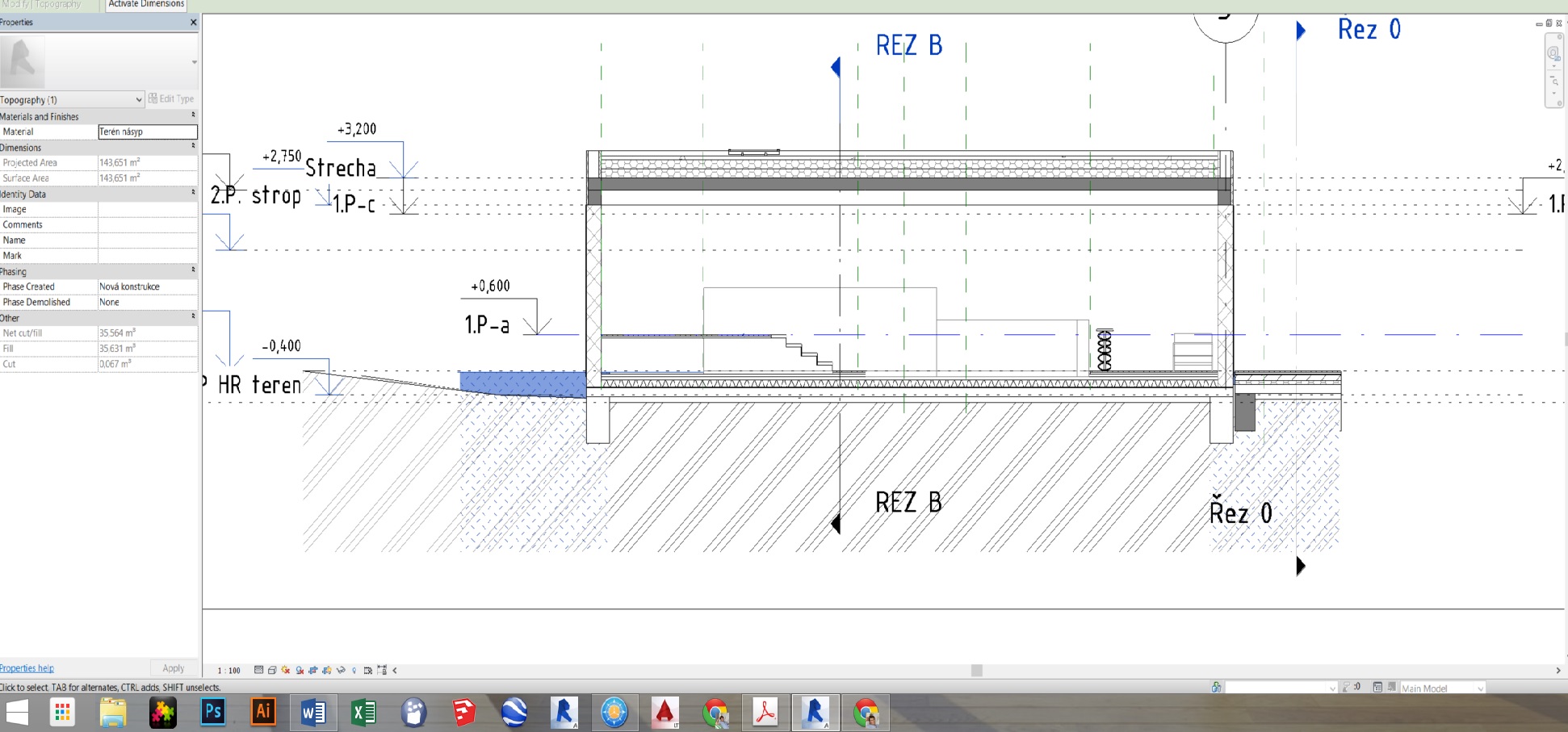

    <![CDATA[<strong>Autor:</strong> <a href="https://www.cadforum.cz/forum/member_profile.asp?PF=56241">Jaro007</a><br /><strong>Předmět:</strong> 20765<br /><strong>Zasláno:</strong> 27.úno.2015 v 15:46<br /><br />Zdravím, ďakujem za reakciu. Poradil som si, tak ako píšete, že som šiel cez filled region a spravil som si novú plochu, ktorej som pridal šrafu a tým padom som ju odčlenil. Trochu nevýhoda, že to revit nedokáže spraviť automaticky lebo keď mám viac rezov, tak to musím obťahovať a vypĺňovať. Pri každom novom reze to musím urobiť nanovo.. ale ešte raz ďakujem za reakciu.&nbsp;<div><br></div>]]>

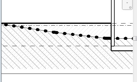

    <![CDATA[<strong>Autor:</strong> <a href="https://www.cadforum.cz/forum/member_profile.asp?PF=74">Peter Jirat</a><br /><strong>Předmět:</strong> 20765<br /><strong>Zasláno:</strong> 27.úno.2015 v 13:15<br /><br />Když si budete zkoušet práci s fázemi projektu, tak můžete dostat něco takového (obrázek), ale přijde mi to zbytečná námaha.<div><br></div><div><img src="uploads/74/faze_terenu.JPG" height="272" width="453" border="0" /><br></div>]]>

    <![CDATA[<strong>Autor:</strong> <a href="https://www.cadforum.cz/forum/member_profile.asp?PF=74">Peter Jirat</a><br /><strong>Předmět:</strong> 20765<br /><strong>Zasláno:</strong> 27.úno.2015 v 09:33<br /><br />Terén v Revitu je plocha (surface), nikoliv objem, proto taky výběr materiálů má vliv na pohled a ne na řez. Šrafa řezu se nastavuje ve vlastnostech terénu (malá šipka v menu terénu - Objemy a pozemek). Asi nejjednodušší bude si šrafu terénu v řezu vypnout a pomocí šrafy (výplně) si vyšrafovat odděleně oba terény, nebo aspoň ten dosyp.]]>

    <![CDATA[<strong>Autor:</strong> <a href="https://www.cadforum.cz/forum/member_profile.asp?PF=56241">Jaro007</a><br /><strong>Předmět:</strong> 20765<br /><strong>Zasláno:</strong> 26.úno.2015 v 09:46<br /><br />Zdravím,<div><span style="line-height: 1.4;">potreboval by som radu ako sa zbaviť šrafy v reze. Modoloval som si pôvodný terén, ktorý bol tvarovo trochu utopený do toho som pridal v ďalšom kroku terén, ktorý budem dosypovať cez funkciu graded region, kde som vybral prvú možnosť vytváranie terénu presne podľa &nbsp;existujúcej vrstvy pôvodného terénu. Teraz v reze sa mi zobrazujú dve šrafy, ktoré sa prekrývajú viď. prílohu. Pod budovou som spravil základy no mimo nej neviem, čo mám spraviť aby sa mi zostali dve šrafy pôvodného terénu a násypu. Vrstvy mám materiálovo rozdelene na pôvodný terén a násyp. &nbsp;Za info Vám vopred ďakujem:)&nbsp;</span><img src="uploads/56241/Building_pad.jpg" height="907" width="1942" border="0" /></div>]]>
