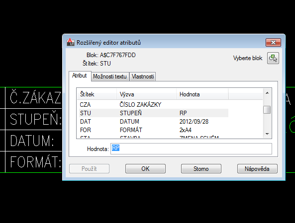

    <![CDATA[<strong>Autor:</strong> <a href="https://www.cadforum.cz/forum/member_profile.asp?PF=1045">johny</a><br /><strong>Předmět:</strong> 20768<br /><strong>Zasláno:</strong> 27.úno.2015 v 11:15<br /><br />O tom LT přesně je... neumí žádná rozšíření, jenom jednoduchá macra.]]>

    <![CDATA[<strong>Autor:</strong> <a href="https://www.cadforum.cz/forum/member_profile.asp?PF=15255">Rabbit</a><br /><strong>Předmět:</strong> 20768<br /><strong>Zasláno:</strong> 27.úno.2015 v 10:24<br /><br /><table width="99%"><tr><td class="BBquote"><img src="forum_images/quote_box.png" title="Původně odeslal(a) maiklss" alt="Původně odeslal(a) maiklss" style="vertical-align: text-bottom;" /> <strong>maiklss napsal(a):</strong><br /><br />http://www.lee-mac.com/batte.html</td></tr></table><br><br>Výborná pomoc, avšak ako uvádza aj autor musí sa použivať AutoCad Full verzia nie LT<br>]]>

    <![CDATA[<strong>Autor:</strong> <a href="https://www.cadforum.cz/forum/member_profile.asp?PF=9">Vladimír Michl</a><br /><strong>Předmět:</strong> 20768<br /><strong>Zasláno:</strong> 27.úno.2015 v 09:07<br /><br />Také by to určitě uměl <a href="http://www.cadstudio.cz/dwgtext" target="_blank">DwgText</a>]]>

    <![CDATA[<strong>Autor:</strong> <a href="https://www.cadforum.cz/forum/member_profile.asp?PF=270">PepaR</a><br /><strong>Předmět:</strong> 20768<br /><strong>Zasláno:</strong> 26.úno.2015 v 12:34<br /><br />A proč to neuděláte prosím jako textové pole, které odkazuje na sadu listů, viz návod: <a href="http://www.autodeskclub.cz/clanek/5298-autocad-ve-stavebni-praxi-5-dil" target="_blank" rel="nofollow">AutoCAD ve stavební praxi, 5. díl</a>.]]>

    <![CDATA[<strong>Autor:</strong> <a href="https://www.cadforum.cz/forum/member_profile.asp?PF=10604">maiklss</a><br /><strong>Předmět:</strong> 20768<br /><strong>Zasláno:</strong> 26.úno.2015 v 12:25<br /><br />http://www.lee-mac.com/batte.html]]>

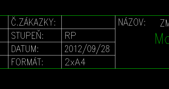

    <![CDATA[<strong>Autor:</strong> <a href="https://www.cadforum.cz/forum/member_profile.asp?PF=15255">Rabbit</a><br /><strong>Předmět:</strong> 20768<br /><strong>Zasláno:</strong> 26.úno.2015 v 12:22<br /><br />Existuje nejaky skript ktory by mi automaticky prepisal vo vytvorenom blkoku (rám výkresu) text?<br>Potrebujem na 300vykresoch (300suborov) prepisat STUPEŇ: RP na STUPEŇ: DSV a dátum z 2012/09/28 na 11/2014.<br><img src="uploads/15255/autocad.png" height="289" width="545" border="0" /><br><br><img src="uploads/15255/autocad02.png" height="449" width="593" border="0" /><br>]]>
