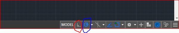

    <![CDATA[<strong>Autor:</strong> <a href="https://www.cadforum.cz/forum/member_profile.asp?PF=10604">maiklss</a><br /><strong>Předmět:</strong> 20770<br /><strong>Zasláno:</strong> 26.úno.2015 v 14:02<br /><br /> A co orto?<div>červeně označené &nbsp;zapnutí &nbsp;a vypnutí funkce</div><div>mod<img src="uploads/10604/orto.JPG" height="112" width="601" border="0" />ře označeno nastavení &nbsp;f-ce</div>]]>
