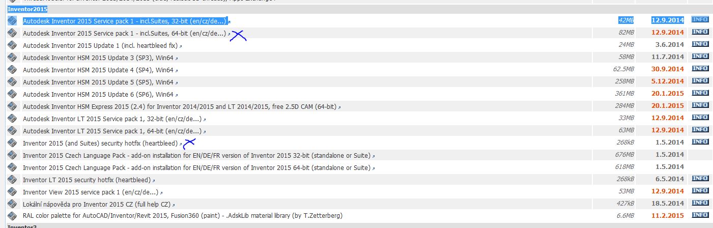

    <![CDATA[<strong>Autor:</strong> <a href="https://www.cadforum.cz/forum/member_profile.asp?PF=60586">jmarcos</a><br /><strong>Předmět:</strong> 20773<br /><strong>Zasláno:</strong> 27.úno.2015 v 11:55<br /><br />Udělal jsem všechno podle Vašich instrukcí, nainstaloval Vámi odkazovaný ovladač, vypnul antivir a zkontroloval nastavení gr. karty v Inventoru, ale nic se nezměnilo.<br>Stále ten stejný problém, tak už nevím... <img src="https://www.cadforum.cz/forum/smileys/smiley5.gif" border="0" alt="C&#111;nfused" title="C&#111;nfused" /><img src="https://www.cadforum.cz/forum/smileys/smiley5.gif" border="0" alt="C&#111;nfused" title="C&#111;nfused" /><img src="https://www.cadforum.cz/forum/smileys/smiley5.gif" border="0" alt="C&#111;nfused" title="C&#111;nfused" />]]>

    <![CDATA[<strong>Autor:</strong> <a href="https://www.cadforum.cz/forum/member_profile.asp?PF=9">Vladimír Michl</a><br /><strong>Předmět:</strong> 20773<br /><strong>Zasláno:</strong> 26.úno.2015 v 20:29<br /><br /><div>To vypadá na problém grafiky nebo nějaký antivir při instalaci. Máte tuto verzi gr.driveru? Ta je certifikovaná:</div>13.35.1012<div><a href="http://goo.gl/OOJj41" target="_blank" rel="nofollow">http://goo.gl/OOJj41</a></div><div>&nbsp;</div><div>Nebo zkuste změnit nastavení grafiky v tom dialogu (viz výše) jestli to pomůže.</div>]]>

    <![CDATA[<strong>Autor:</strong> <a href="https://www.cadforum.cz/forum/member_profile.asp?PF=60586">jmarcos</a><br /><strong>Předmět:</strong> 20773<br /><strong>Zasláno:</strong> 26.úno.2015 v 19:56<br /><br />Tak i po instalaci všech Service Packů stále stejný problém <img src="https://www.cadforum.cz/forum/smileys/smiley5.gif" border="0" alt="C&#111;nfused" title="C&#111;nfused" /><br>]]>

    <![CDATA[<strong>Autor:</strong> <a href="https://www.cadforum.cz/forum/member_profile.asp?PF=10604">maiklss</a><br /><strong>Předmět:</strong> 20773<br /><strong>Zasláno:</strong> 26.úno.2015 v 19:12<br /><br />V sekci&nbsp; download<img src="uploads/10604/service_pack.JPG" height="448" width="1401" border="0" />JJá měl stejný problém&nbsp; jednou&nbsp; se Solid Edge a SP o&nbsp; vyřešil. <br>]]>
