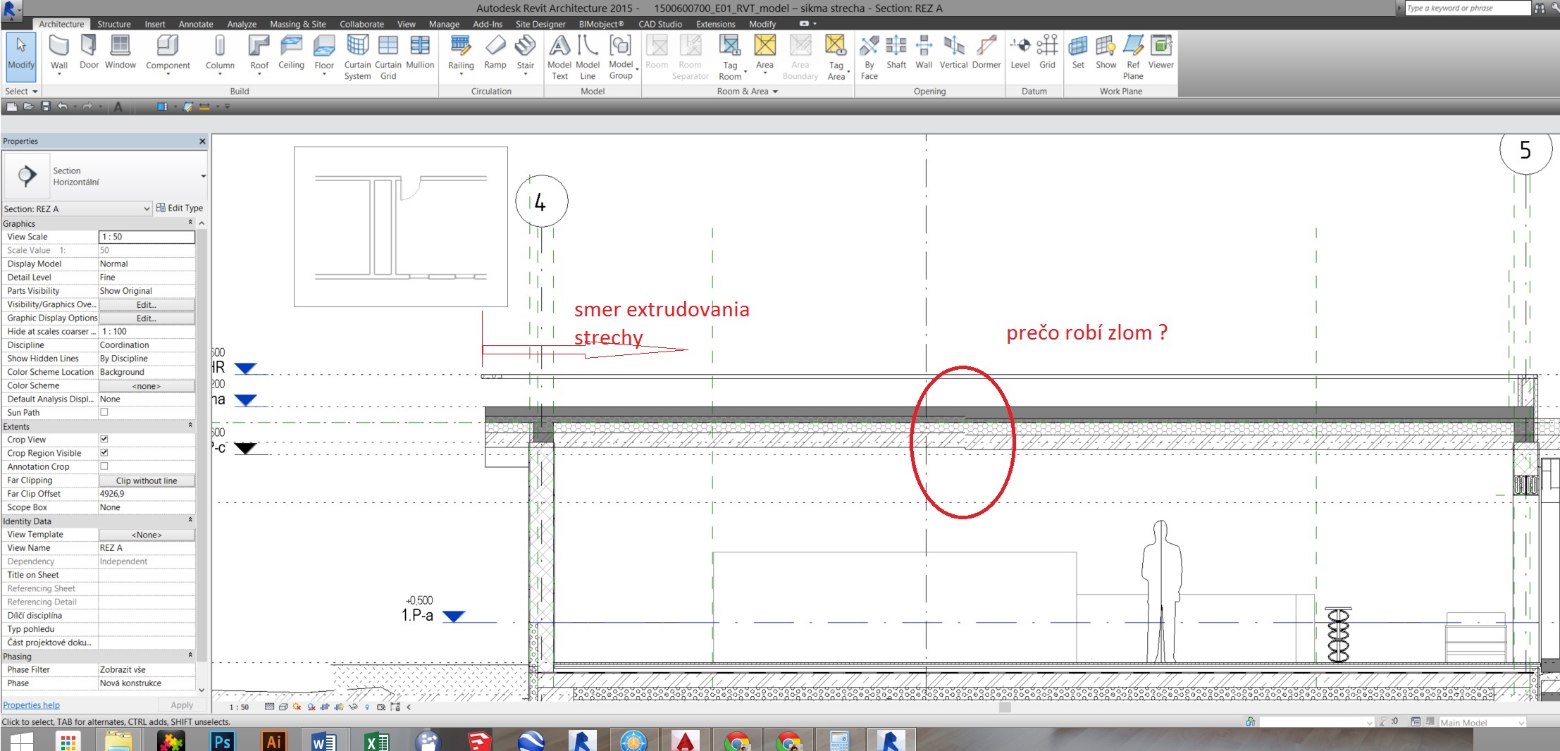

    <![CDATA[<strong>Autor:</strong> <a href="https://www.cadforum.cz/forum/member_profile.asp?PF=74">Peter Jirat</a><br /><strong>Předmět:</strong> 20815<br /><strong>Zasláno:</strong> 06.bře.2015 v 15:16<br /><br />Těžko říct jen podle obrázku. Když to vytisknete do PDF, je tam ta chyba? Jinak mi to přijde jako problém grafiky. Dá se ten zub okótovat?<span style="font-size:10px"><br /><br />Upravil Peter Jirat - 06.bře.2015 v 15:27</span>]]>

    <![CDATA[<strong>Autor:</strong> <a href="https://www.cadforum.cz/forum/member_profile.asp?PF=56241">Jaro007</a><br /><strong>Předmět:</strong> 20815<br /><strong>Zasláno:</strong> 05.bře.2015 v 12:23<br /><br />Zdravím,<div><br></div><div>potreboval by som poradiť robím ZB dosku v spáde spolu s vrstvami TI. Isiel som cez funkciu extrudovanie strechy pomocou čiary, ktorú som zakreslil v požadovanom spáde teda 3°, smer extrudovania vid obrázok prílohy. Vrstvy som rozdelil samostatne ZB dosku a potom vrstvy strechy. Otázka v strede strechy v pozdlžnom reze mi robí taký zlom vid krúžok ? neviem z akého dôvodu ide strecha v pozdlžnom smere trochu odchýlena od roviny. Prosím o radu. Je to grafická chyba alebo je to kreslené zle?</div><div>ďakujem za každú radu.&nbsp;<img src="uploads/56241/extrudovanie_strechy.jpg" height="1066" width="2214" border="0" /></div>]]>
