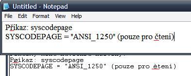

    <![CDATA[<strong>Autor:</strong> <a href="https://www.cadforum.cz/forum/member_profile.asp?PF=98">Kotlaba</a><br /><strong>Předmět:</strong> 20818<br /><strong>Zasláno:</strong> 17.bře.2015 v 11:32<br /><br />SYSCODEPAGE bylo na&nbsp;<span style="color: rgb54, 69, 90; line-height: 16.7999992370605px; : rgb251, 251, 253;">ANSI_1250. Asi to chtělo v Ovládacích panelech doinstalovat (resp. nastavit cestu) soubor app852.fon. Teď to po zběžné kontrole vypadá dobře. Děkuji<img src="https://www.cadforum.cz/forum/smileys/smiley1.gif" border="0" alt="Smile" title="Smile" /></span>]]>

    <![CDATA[<strong>Autor:</strong> <a href="https://www.cadforum.cz/forum/member_profile.asp?PF=9">Vladimír Michl</a><br /><strong>Předmět:</strong> 20818<br /><strong>Zasláno:</strong> 12.bře.2015 v 10:17<br /><br />Jaké máte nastavení &#091;VAR&#093;SYSCODEPAGE&#091;/VAR&#093;? Pokud je jiné než "ANSI_1250", pak zkuste změnit výchozí jazyk pomocí <em>Ovládacích panelů Windows &gt; Oblast a jazyk &gt; Správa</em> (takto je to přístupné ve Win7, ve WinXP se možná označení trochu liší).]]>

    <![CDATA[<strong>Autor:</strong> <a href="https://www.cadforum.cz/forum/member_profile.asp?PF=98">Kotlaba</a><br /><strong>Předmět:</strong> 20818<br /><strong>Zasláno:</strong> 12.bře.2015 v 09:50<br /><br />Tak jsem se k tomu problému (<i>asi naposled, nepálí mne to</i>) vrátil. Napsal jsem testovací text (<i>na tom počítači co je na něm anglický W XP</i>):<div><div><br></div><div><b>PŘÍLIŠ ŽLUŤOUČKÝ KŮŇ ÚPĚL ĎÁBELSKÉ ÓDY</b></div></div><div><b style="line-height: 16.7999992370605px;">příliš žluťoučký kůň úpěl ďábelské ódy</b></div><div><b style="line-height: 16.7999992370605px;"><br></b></div><div>přes schránku jsem ho zkopíroval do příkazového řádku jako příkaz TEXT a vložil do výkresu.</div><div>Jednou jako font <b>Times New Roman </b>(<i>zřejmě font z W XP</i>), jednou jako <b>simplex.shx </b>(<i>font z AutoCADu</i>)<b>.</b></div><div>Dospěl jsem k názoru, že český AutoCAD 2002 se nemá rád s anglickými W XP (<i>aspoň kódování textu a nabídka fontů z W XP</i>) a asi na tom skončím.</div><div><img src="uploads/98/ZlutyKun.JPG" height="246" width="943" border="0" /></div>]]>

    <![CDATA[<strong>Autor:</strong> <a href="https://www.cadforum.cz/forum/member_profile.asp?PF=98">Kotlaba</a><br /><strong>Předmět:</strong> 20818<br /><strong>Zasláno:</strong> 06.bře.2015 v 13:55<br /><br />Zkoušel jsem ten zkomolený text kopírovat do schránky a vložit do výkresu jako TEXT a vložilo se mi to tam správně. Byl tam nastavený font <b>txt</b> a když jsem ho změnil na <b>simplex</b>, tak se ten text ve výkresu zobrazil taky správně. Jak změnit font příkazového řádku jsem nezjistil, koukal jsem zběžně do systémových parametrů a taky jsem nenašel žádný co by to měl definovat.]]>

    <![CDATA[<strong>Autor:</strong> <a href="https://www.cadforum.cz/forum/member_profile.asp?PF=3130">zdrk</a><br /><strong>Předmět:</strong> 20818<br /><strong>Zasláno:</strong> 06.bře.2015 v 09:58<br /><br />V příkazovém řádku autocadu je nastaven font písma, který nezná české znaky.<br />Myslím, že je to v nastavení systému.<span style="font-size:10px"><br /><br />Upravil zdrk - 06.bře.2015 v 10:02</span>]]>

    <![CDATA[<strong>Autor:</strong> <a href="https://www.cadforum.cz/forum/member_profile.asp?PF=98">Kotlaba</a><br /><strong>Předmět:</strong> 20818<br /><strong>Zasláno:</strong> 06.bře.2015 v 09:45<br /><br />Dostal jsem se k cizímu počítači, jsou tam anglické W XP a našel jsem tam i AutoCAD 2002, asi hodně dlouho nepoužívaný. Zkusil jsem ho spustit, asi běží, ale komolí češtinu v příkazovém řádku. Ale když text z příkazového řádku zkopíruji do schránky a vložím do Notepadu, zobrazí se správně. Tipuji, že se asi někde má nastavit jiná kódová stránka, ale metoda pokusů a omylů zatím nepřinesla kýžený výsledek. Jde to vůbec?<br><img src="uploads/98/acadcz.JPG" height="157" width="394" border="0" /><br><br><br>]]>
