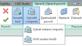

    <![CDATA[<strong>Autor:</strong> <a href="https://www.cadforum.cz/forum/member_profile.asp?PF=74">Peter Jirat</a><br /><strong>Předmět:</strong> 20825<br /><strong>Zasláno:</strong> 09.bře.2015 v 18:59<br /><br />Nebo jinak - pokud je terén v souřadnicích od počátku vzdálených míň než 16km (cca) tak ho neposune střed na střed, ale osadí podle situace. Což myslím že u JTSK nehrozí, tam je vzdálenost od počátku vždy více než 16km. Pokud tedy chcete obejít JTSK, tak musíte jak souřadnice bodů terénu, tak i model (dwg), z něhož přebíráte sdílené souřadnice naposouvat blíže k nule. To už mi přijde nutnost posunout model terénu v Revitu a napasovat na situaci jako jednodušší.<div>Používáte někdo pro situace "místní" souřadnice a specifikujete vektor posunutí proti JTSK?</div>]]>

    <![CDATA[<strong>Autor:</strong> <a href="https://www.cadforum.cz/forum/member_profile.asp?PF=74">Peter Jirat</a><br /><strong>Předmět:</strong> 20825<br /><strong>Zasláno:</strong> 09.bře.2015 v 10:52<br /><br />Nevím, ale mně přijde, že Revit osadí model terénu střed na střed s modelem objektu - při vytváření pomocí souboru bodů. Alespoň teď jsem si to zkusil (prostor v oblasti KV, souřadnice -800000,-1010000,400; zaměření z dwg, převzaty souřadnice z dwg, souřadnice sedí v JTSK, vytvořím terén, je směrově správně, ale posunut do středu. Stačí pak sice ho jen přesunout do některého z bodů z dwg, ale není to ideální.]]>

    <![CDATA[<strong>Autor:</strong> <a href="https://www.cadforum.cz/forum/member_profile.asp?PF=270">PepaR</a><br /><strong>Předmět:</strong> 20825<br /><strong>Zasláno:</strong> 08.bře.2015 v 21:03<br /><br />Rádo se stalo, jak jsem psal výše doporučuji importovat soubor od geodeta do Excelu, tam souřadnice upravit a pak exportovat do CSV nebo textového souboru. Dejte si pak u takto upraveného souboru prosím pozor na oddělovače desetinných míst a oddělovače souřadnic.]]>

    <![CDATA[<strong>Autor:</strong> <a href="https://www.cadforum.cz/forum/member_profile.asp?PF=270">PepaR</a><br /><strong>Předmět:</strong> 20825<br /><strong>Zasláno:</strong> 08.bře.2015 v 20:01<br /><br />Dobrý večer,<div><br></div><div>zádrhel bude v S-JTSK , neboť tento systém je levotočivý a je nutné prohodit znaménka a souřadnice x, y. Cituji z <a href="http://www.cadforum.cz/cadforum/import-seznamu-bodu-pro-tvorbu-3d-modelu-terenu-v-revitu-tip7121">tipu 7121</a>: „Souřadnice X,Y předpisu terénu by měly ležet v kladném kvadrantu a neměly by překročit maximální velikost hodnot povolených v Revitu (nikoliv tedy souřadnice JTSK).“ Zkuste mrknout na definici JTSK a bude Vám to hned jasnější.<br><div><br></div><div><br></div></div>]]>

    <![CDATA[<strong>Autor:</strong> <a href="https://www.cadforum.cz/forum/member_profile.asp?PF=37440">marko10</a><br /><strong>Předmět:</strong> 20825<br /><strong>Zasláno:</strong> 08.bře.2015 v 18:09<br /><br />Dobrý den, <br />to jsem udělal. Mám od geodeta soubor bodů v JTSK souřadnicích. Před tím následoval připojení dwg souboru rovněž v JTSK tak že jsem v menu importu zadal ... automaticky podle sdílených souřadnic. Po té jsem zadal příkaz získat souřadnice včetně kontroly.<br />A následovalo upravení projektového a skutečného severu. Vše v pořádku. <br />Problém nastal po importu Vámi citovaného příkazu ,,Určit soubor bodů" Terén se naimportoval ale na jiné místo. Tak nevím zdali po tomto importu revit neimportuje terén automaticky na střed projektu.  Děkuji]]>

    <![CDATA[<strong>Autor:</strong> <a href="https://www.cadforum.cz/forum/member_profile.asp?PF=270">PepaR</a><br /><strong>Předmět:</strong> 20825<br /><strong>Zasláno:</strong> 08.bře.2015 v 12:37<br /><br />Dobrý den,<div><br></div><div>když si pohrajete se souřadnicemi v Excelu (převod JTSK na globální souřadnice), tak můžete vytvořit terén (povrch) z importu a určit soubor bodů.</div><div><img src="uploads/270/Revit_Teren_Import.png" height="188" width="335" border="0" /><br></div><span style="font-size:10px"><br /><br />Upravil PepaR - 08.bře.2015 v 13:09</span>]]>
