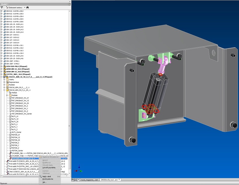

  <item>
   <title><![CDATA[polohová reprezentace, flexibilní : Po aktivaci t&#233; dotykov&#233; sady (Kontrola/Aktivovat...]]></title>
   <link>https://www.cadforum.cz/forum/forum_posts.asp?TID=20827&amp;PID=92199&amp;title=polohova-reprezentace-flexibilni#92199</link>
   <description>
    <![CDATA[<strong>Autor:</strong> <a href="https://www.cadforum.cz/forum/member_profile.asp?PF=55100">simunek</a><br /><strong>Předmět:</strong> 20827<br /><strong>Zasláno:</strong> 09.bře.2015 v 12:15<br /><br />Po aktivaci té dotykové sady (Kontrola/Aktivovat řešič dotyků) to už chodí jak má<img src="https://www.cadforum.cz/forum/smileys/smiley2.gif" border="0" alt="Wink" title="Wink" /><div><br></div><div>Všem děkuji za rady!!<img src="https://www.cadforum.cz/forum/smileys/smiley32.gif" border="0" alt="Clap" title="Clap" /></div>]]>
   </description>
   <pubDate>Mon, 09 Mar 2015 12:15:25 +0000</pubDate>
   <guid isPermaLink="true">https://www.cadforum.cz/forum/forum_posts.asp?TID=20827&amp;PID=92199&amp;title=polohova-reprezentace-flexibilni#92199</guid>
  </item> 
  <item>
   <title><![CDATA[polohová reprezentace, flexibilní :  Limity m&#367;&#382;ete dos&#225;hnout pomoc&#237;...]]></title>
   <link>https://www.cadforum.cz/forum/forum_posts.asp?TID=20827&amp;PID=92194&amp;title=polohova-reprezentace-flexibilni#92194</link>
   <description>
    <![CDATA[<strong>Autor:</strong> <a href="https://www.cadforum.cz/forum/member_profile.asp?PF=88">Mrázek</a><br /><strong>Předmět:</strong> 20827<br /><strong>Zasláno:</strong> 09.bře.2015 v 11:02<br /><br />Limity můžete dosáhnout pomocí dotykové sady (vyberte ve stromě sestavy válec a pístnici a přes pravé myšítko z nich vytvořte dotykovou sadu; ta zajistí, že se to na konci zarazí)]]>
   </description>
   <pubDate>Mon, 09 Mar 2015 11:02:35 +0000</pubDate>
   <guid isPermaLink="true">https://www.cadforum.cz/forum/forum_posts.asp?TID=20827&amp;PID=92194&amp;title=polohova-reprezentace-flexibilni#92194</guid>
  </item> 

   <title><![CDATA[polohová reprezentace, flexibilní : D&#283;kuji za rady.V sestav&#283; v&#225;lce...]]></title>
   <link>https://www.cadforum.cz/forum/forum_posts.asp?TID=20827&amp;PID=92192&amp;title=polohova-reprezentace-flexibilni#92192</link>
   <description>
    <![CDATA[<strong>Autor:</strong> <a href="https://www.cadforum.cz/forum/member_profile.asp?PF=55100">simunek</a><br /><strong>Předmět:</strong> 20827<br /><strong>Zasláno:</strong> 09.bře.2015 v 10:48<br /><br />Děkuji za rady.<div><br></div><div>V sestavě válce jsem udělal 3 polohové reprezentace: vysunuto/zasunuto/pohyb</div><div><br></div><div>V hlavní sestavě mám: otevřeno/zavřeno/pohyb</div><div><br></div><div>Otevřeno a zavřeno již funguje bez problémů.</div><div>To abych mohl s víkem volně hýbat se mi povedlo pouze když jsem v sestavě válce vazbu pro polohu pístnice vypnul a sestavu válce nastavil jako flexibilní. Pak ale to jde otevírat libovolně tzn pístnice klidně úplně vyjede z válce nebo naopak. Nejsou tam ty limity.</div><div>Pokud vazbu nechám aktivní tak v sestavě válce s tim krásně hýbu, v hlavní sestavě už to ale nejde.</div>]]>
   </description>
   <pubDate>Mon, 09 Mar 2015 10:48:11 +0000</pubDate>
   <guid isPermaLink="true">https://www.cadforum.cz/forum/forum_posts.asp?TID=20827&amp;PID=92192&amp;title=polohova-reprezentace-flexibilni#92192</guid>
  </item> 

   <title><![CDATA[polohová reprezentace, flexibilní : Lep&#353;&#237; ne&#382; &#345;&#237;dit otev&#345;en&#237; v&#225;lce...]]></title>
   <link>https://www.cadforum.cz/forum/forum_posts.asp?TID=20827&amp;PID=92190&amp;title=polohova-reprezentace-flexibilni#92190</link>
   <description>
    <![CDATA[<strong>Autor:</strong> <a href="https://www.cadforum.cz/forum/member_profile.asp?PF=114">EuroTec</a><br /><strong>Předmět:</strong> 20827<br /><strong>Zasláno:</strong> 09.bře.2015 v 10:03<br /><br />Lepší než řídit otevření válce úhlovou vazbou je nastavit u vazby vysunutí válce meze min, max. Pak otevření víka koresponduje s polohou válce a je omezeno zdvihem.]]>
   </description>
   <pubDate>Mon, 09 Mar 2015 10:03:54 +0000</pubDate>
   <guid isPermaLink="true">https://www.cadforum.cz/forum/forum_posts.asp?TID=20827&amp;PID=92190&amp;title=polohova-reprezentace-flexibilni#92190</guid>
  </item> 

   <title><![CDATA[polohová reprezentace, flexibilní :  Dal&#353;&#237; cesta je, nesna&#382;it se...]]></title>
   <link>https://www.cadforum.cz/forum/forum_posts.asp?TID=20827&amp;PID=92188&amp;title=polohova-reprezentace-flexibilni#92188</link>
   <description>
    <![CDATA[<strong>Autor:</strong> <a href="https://www.cadforum.cz/forum/member_profile.asp?PF=71">Pavel Žáček</a><br /><strong>Předmět:</strong> 20827<br /><strong>Zasláno:</strong> 09.bře.2015 v 09:32<br /><br />Další cesta je, nesnažit se o flexibilitu válce, ale udělat si v sestavě válce polohové reprezentace zasunuto a vysunuto a pak v nadřazené sestavě udělat polohovou reprezentaci otevřeno, která bude&nbsp;vycházet z &nbsp;polohové reprezentace válce vysunuto.]]>
   </description>
   <pubDate>Mon, 09 Mar 2015 09:32:10 +0000</pubDate>
   <guid isPermaLink="true">https://www.cadforum.cz/forum/forum_posts.asp?TID=20827&amp;PID=92188&amp;title=polohova-reprezentace-flexibilni#92188</guid>
  </item> 

   <title><![CDATA[polohová reprezentace, flexibilní :  Pokud se v&#225;m poda&#345;&#237; t&#233; flexibility...]]></title>
   <link>https://www.cadforum.cz/forum/forum_posts.asp?TID=20827&amp;PID=92187&amp;title=polohova-reprezentace-flexibilni#92187</link>
   <description>
    <![CDATA[<strong>Autor:</strong> <a href="https://www.cadforum.cz/forum/member_profile.asp?PF=71">Pavel Žáček</a><br /><strong>Předmět:</strong> 20827<br /><strong>Zasláno:</strong> 09.bře.2015 v 09:29<br /><br />Pokud se vám podaří té flexibility docílit a v nadřazené sestavě pak budete moci pohybovat víkem, které bude vytahovat a zasunovat flexibilní válec, vytvoříte si vazbu úhlu víka vůči něčemu (nejlépe nějaké základní souřadné rovině) a pak vytvoříte polohovou reprezentaci, ve které bude přepsaná ta vazba úhlu víka.]]>
   </description>
   <pubDate>Mon, 09 Mar 2015 09:29:04 +0000</pubDate>
   <guid isPermaLink="true">https://www.cadforum.cz/forum/forum_posts.asp?TID=20827&amp;PID=92187&amp;title=polohova-reprezentace-flexibilni#92187</guid>
  </item> 
  <item>
   <title><![CDATA[polohová reprezentace, flexibilní :  Pokud chcete m&#237;t sestavu v&#225;lce...]]></title>
   <link>https://www.cadforum.cz/forum/forum_posts.asp?TID=20827&amp;PID=92185&amp;title=polohova-reprezentace-flexibilni#92185</link>
   <description>
    <![CDATA[<strong>Autor:</strong> <a href="https://www.cadforum.cz/forum/member_profile.asp?PF=71">Pavel Žáček</a><br /><strong>Předmět:</strong> 20827<br /><strong>Zasláno:</strong> 09.bře.2015 v 09:25<br /><br />Pokud chcete mít sestavu válce v nadřazené sestavě flexibilní, tak musíte v sestavě válce vypnout vazbu, která určuje vysunutí pístnice z válce. Jinak flexibilita nemůže fungovat, protože ta nadřazená sestava může "tahat za válec" jak chce, ale vazba přímo v sestavě válce ji prostě nepustí.]]>
   </description>
   <pubDate>Mon, 09 Mar 2015 09:25:11 +0000</pubDate>
   <guid isPermaLink="true">https://www.cadforum.cz/forum/forum_posts.asp?TID=20827&amp;PID=92185&amp;title=polohova-reprezentace-flexibilni#92185</guid>
  </item> 

   <title><![CDATA[polohová reprezentace, flexibilní : Zdrav&#237;m,pot&#345;eboval bych pros&#237;m...]]></title>
   <link>https://www.cadforum.cz/forum/forum_posts.asp?TID=20827&amp;PID=92184&amp;title=polohova-reprezentace-flexibilni#92184</link>
   <description>
    <![CDATA[<strong>Autor:</strong> <a href="https://www.cadforum.cz/forum/member_profile.asp?PF=55100">simunek</a><br /><strong>Předmět:</strong> 20827<br /><strong>Zasláno:</strong> 09.bře.2015 v 09:10<br /><br />Zdravím,<div><br></div><div>potřeboval bych prosím poradit s následujícím řekl bych běžným problémem:</div><div>mám hlavní sestavu, v ní je podsestava pneu válce. Válec má otevírat víko (svařenec).</div><div>Chtěl bych abych měl v hlavní sestavě dvě polohové reprezentace otevřeno/zavřeno, v hlavní reprezentaci abych mohl víko volně otevírat.</div><div><br></div><div>V hlavní sestavě si vytvořím polohovou reprezentaci ale pak u vazby která udává vysunutí pístnice ve válci nemám možnost "přepsat". Sestavu válce mám nastavenou na flexibilní. viz obrázek</div><div><br></div><div>Pročetl jsem nápovědu, hledal jsem zde na fóru ale stejně nejsem schopen odhalit kde je problém</div><div><br></div><div>Předem děkuji za jakékoli rady</div><div><br></div><div><img src="uploads/55100/polohova_reprezentace2.jpg" height="633" width="819" border="0" /><br></div>]]>
   </description>
   <pubDate>Mon, 09 Mar 2015 09:10:11 +0000</pubDate>
   <guid isPermaLink="true">https://www.cadforum.cz/forum/forum_posts.asp?TID=20827&amp;PID=92184&amp;title=polohova-reprezentace-flexibilni#92184</guid>
  </item> 
