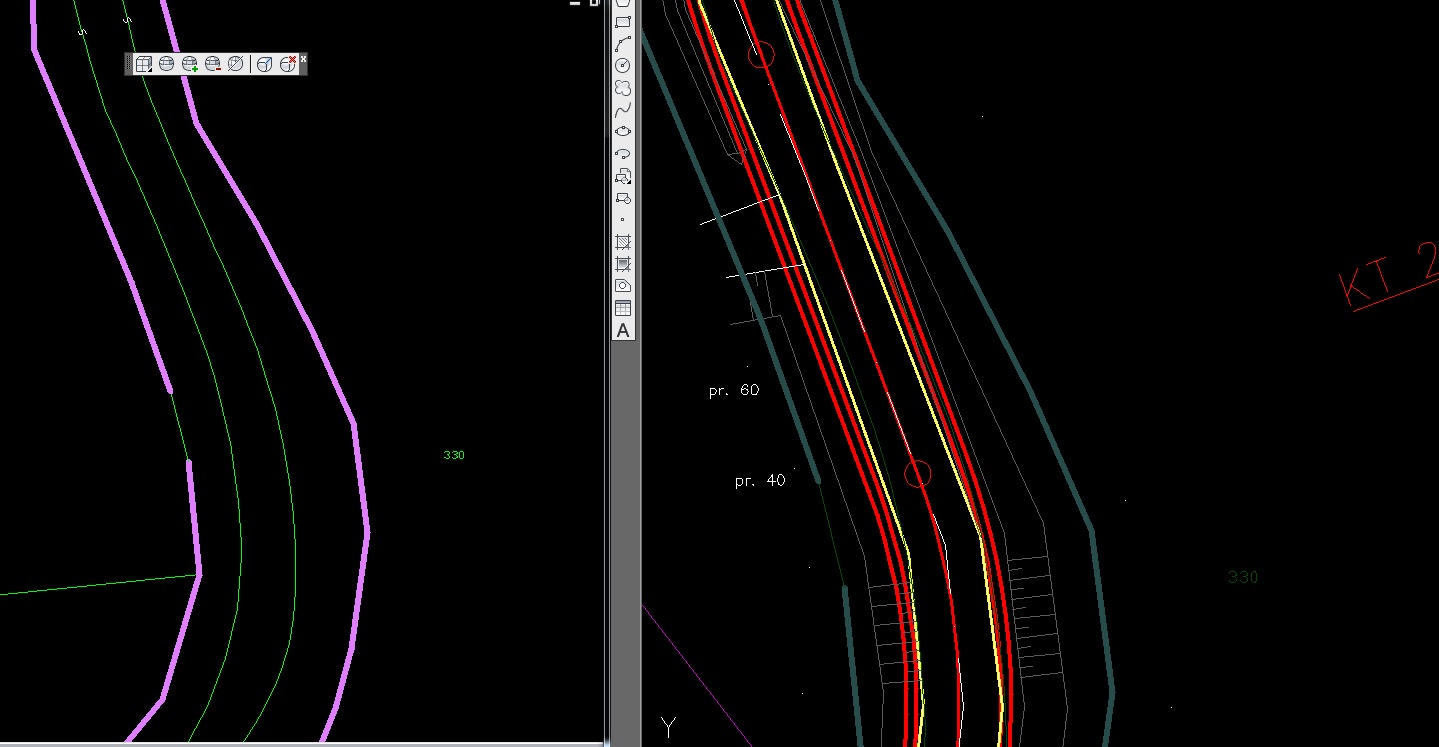

    <![CDATA[<strong>Autor:</strong> <a href="https://www.cadforum.cz/forum/member_profile.asp?PF=1045">johny</a><br /><strong>Předmět:</strong> 20833<br /><strong>Zasláno:</strong> 10.bře.2015 v 08:58<br /><br />XDWGFADECTL]]>

    <![CDATA[<strong>Autor:</strong> <a href="https://www.cadforum.cz/forum/member_profile.asp?PF=57093">romanf</a><br /><strong>Předmět:</strong> 20833<br /><strong>Zasláno:</strong> 10.bře.2015 v 08:44<br /><br />Dobrý den,&nbsp;<div>mám nový počítač, ale po otevření výkresu s externí referencí se mi zobrazí reference ve tmavých barvách.</div><div>Protože na starém pc. je vše v pořádku, usuzuji, že chyba bude někde v nastavení.</div><div>Přikládám obrázek:&nbsp;Na levé straně originál, na pravé str. jako reference.<img src="uploads/57093/pr111.jpg" height="747" width="1439" border="0" alt="Na levé straně originál, na pravé str. jako reference." title="Na levé straně originál, na pravé str. jako reference." /></div><div>Předem děkuji za odpověď.</div><div>Roman F.</div><div><br></div>]]>
