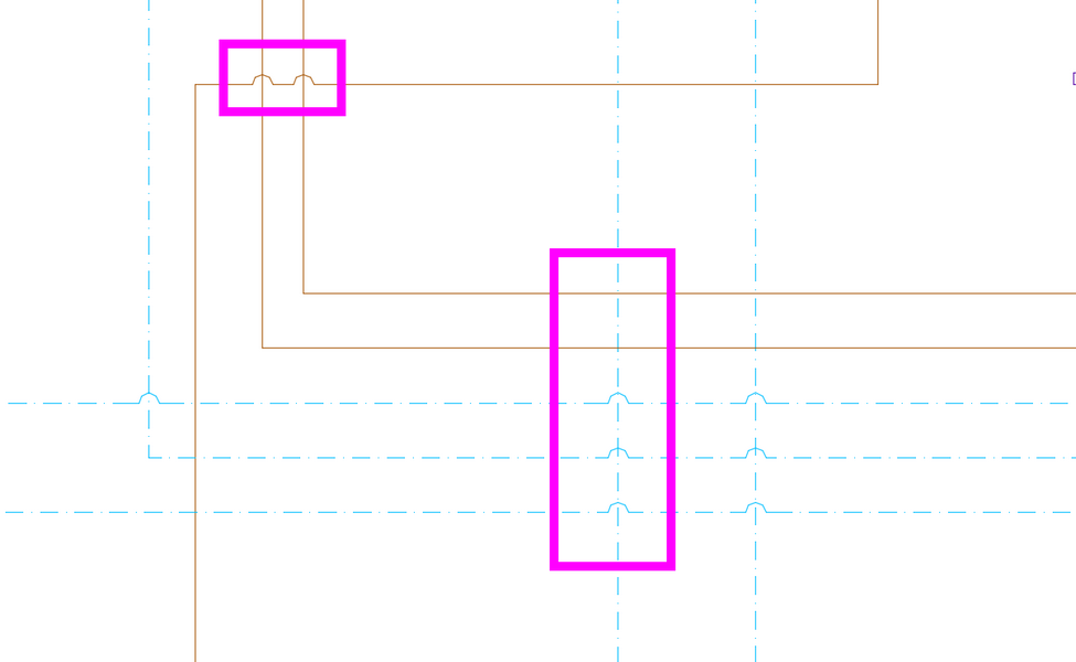

    <![CDATA[<strong>Autor:</strong> <a href="https://www.cadforum.cz/forum/member_profile.asp?PF=14517">rychetsky</a><br /><strong>Předmět:</strong> 20838<br /><strong>Zasláno:</strong> 12.bře.2015 v 09:31<br /><br />Děkuji,<div>teď to funguje přesně tak, jak jsem si představoval. <img src="https://www.cadforum.cz/forum/smileys/smiley32.gif" height="17" width="18" border="0" alt="Clap" title="Clap" /></div>]]>

    <![CDATA[<strong>Autor:</strong> <a href="https://www.cadforum.cz/forum/member_profile.asp?PF=14517">rychetsky</a><br /><strong>Předmět:</strong> 20838<br /><strong>Zasláno:</strong> 11.bře.2015 v 16:54<br /><br />Nešla by provést ještě drobná korekce LIA?<div>Bylo by dobré, kdyby nechtěla při každém spuštění potvrzovat zadaný rádius, ale naopak zadat ho jenom&nbsp;jednou a případnou změnu provést pomocí "settings".</div><div>Stejně jako to funguje například u &#091;CMD&#093;ZAOBLI&#091;/CMD&#093; <em>(_FILLET)</em> v Autocadu.</div>]]>

    <![CDATA[<strong>Autor:</strong> <a href="https://www.cadforum.cz/forum/member_profile.asp?PF=14517">rychetsky</a><br /><strong>Předmět:</strong> 20838<br /><strong>Zasláno:</strong> 11.bře.2015 v 12:13<br /><br />Pane Michle mnohokrát vám děkuji!<div>Ani netušíte kolik času mi tato utilita&nbsp;ušetří.&nbsp;<img src="https://www.cadforum.cz/forum/smileys/smiley32.gif" height="17" width="18" border="0" alt="Clap" title="Clap" /></div>]]>

    <![CDATA[<strong>Autor:</strong> <a href="https://www.cadforum.cz/forum/member_profile.asp?PF=9">Vladimír Michl</a><br /><strong>Předmět:</strong> 20838<br /><strong>Zasláno:</strong> 11.bře.2015 v 12:04<br /><br />Můžete také zkusit obecnější utilitu LineIntArc (příkaz LIA) - viz Download v sekci CADstudio freeware.]]>

    <![CDATA[<strong>Autor:</strong> <a href="https://www.cadforum.cz/forum/member_profile.asp?PF=14517">rychetsky</a><br /><strong>Předmět:</strong> 20838<br /><strong>Zasláno:</strong> 11.bře.2015 v 11:50<br /><br />Díky,<div>funguje to perfektně, ale bohužel pouze a jenom na úsečky.</div><div>A já mám 95 procent čar ve schématech jako křivky <img src="https://www.cadforum.cz/forum/smileys/smiley6.gif" height="17" width="17" border="0" alt="Unhappy" title="Unhappy" /></div>]]>

    <![CDATA[<strong>Autor:</strong> <a href="https://www.cadforum.cz/forum/member_profile.asp?PF=1045">johny</a><br /><strong>Předmět:</strong> 20838<br /><strong>Zasláno:</strong> 11.bře.2015 v 11:07<br /><br />http://forums.augi.com/showthread.php?65406-Gap-lisp-routine-for-intersecting-lines<div><br></div><div>Je to taková poměrně prostá utilita. Jen&nbsp;<span style="line-height: 1.4;">jsem tam jeden řádek doplnil a "počeštil" pro CZ verzi.</span></div><div>Poloměr zadáte v utilitě v notepa<span style="line-height: 16.7999992370605px;">du. Spouštíte GL.</span></div><div><span style="line-height: 16.7999992370605px;"><br></span></div><div><span style="line-height: 16.7999992370605px;">Edit: Doplněno řízení hladin.</span></div><div><a href="uploads/1045/GapLine1.LSP" target="_blank" rel="nofollow">uploads/1045/GapLine1.LSP</a></div><span style="font-size:10px"><br /><br />Upravil johny - 11.bře.2015 v 11:32</span>]]>

    <![CDATA[<strong>Autor:</strong> <a href="https://www.cadforum.cz/forum/member_profile.asp?PF=14517">rychetsky</a><br /><strong>Předmět:</strong> 20838<br /><strong>Zasláno:</strong> 11.bře.2015 v 10:37<br /><br />Dobrý den všem,<div>chtěl bych se zeptat, zda někdo nemáte nebo neznáte utilitu, která by dokázala přerušit úsečku/křivku v průsečíku a vložit do tohoto přerušení oblouček definovaného rádiusu.</div><div>Budu předělávat poměrně rozsáhlé technologické schéma a ušetřilo by mi to spoustu času.</div><div>Dělat to ručně je strašná "pakárna".</div><div>&nbsp;</div><div><img src="uploads/14517/oblo_schem_1.PNG" height="600" width="975" border="0" align="middle" /></div>]]>
