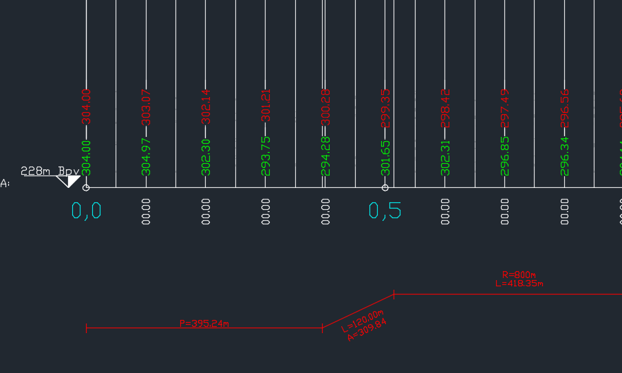

    <![CDATA[<strong>Autor:</strong> <a href="https://www.cadforum.cz/forum/member_profile.asp?PF=53880">Lukas Lepič</a><br /><strong>Předmět:</strong> 20874<br /><strong>Zasláno:</strong> 24.bře.2015 v 19:31<br /><br />Dobrý večer,<br>děkuju. Teď jsem se díval na výkres a je to v pořádku.<br>]]>

    <![CDATA[<strong>Autor:</strong> <a href="https://www.cadforum.cz/forum/member_profile.asp?PF=3054">martinfolber</a><br /><strong>Předmět:</strong> 20874<br /><strong>Zasláno:</strong> 19.bře.2015 v 21:39<br /><br />Dobrý večer,<div>změnil jsem interval vedlejšího staničení a upravil styl popisku staničení několika přepínači v editoru komponent.&nbsp;</div>]]>

    <![CDATA[<strong>Autor:</strong> <a href="https://www.cadforum.cz/forum/member_profile.asp?PF=53880">Lukas Lepič</a><br /><strong>Předmět:</strong> 20874<br /><strong>Zasláno:</strong> 19.bře.2015 v 20:44<br /><br />Děkuju za ochotu. Bohužel jsem se na to ještě nepodíval, něco jsem si udělal s počítačem a musím ho přeinstalovat. Šlo by nějak stručně popsat kde jste udělali změny? Rád bych se i něco přiučil.<br>]]>

    <![CDATA[<strong>Autor:</strong> <a href="https://www.cadforum.cz/forum/member_profile.asp?PF=3054">martinfolber</a><br /><strong>Předmět:</strong> 20874<br /><strong>Zasláno:</strong> 18.bře.2015 v 22:07<br /><br />Chtělo to změnit pár nastavení, snad to bude OK.<div><br></div><div><a href="http://leteckaposta.cz/668552350" target="_blank" rel="nofollow">http://leteckaposta.cz/668552350</a><br></div>]]>

    <![CDATA[<strong>Autor:</strong> <a href="https://www.cadforum.cz/forum/member_profile.asp?PF=53880">Lukas Lepič</a><br /><strong>Předmět:</strong> 20874<br /><strong>Zasláno:</strong> 18.bře.2015 v 14:31<br /><br />Chtěl jsem to vedlejší staničení po 50m, ta fotka co jsem posílal byla jen kvůli těm úsečkám, abych věděl, kde se dají nastavit. Soubor byl pro nahrání moc velký, dávám tedy odkaz na leteckou poštu.<br><a href="http://leteckaposta.cz/634102805" target="_blank" rel="nofollow">http://leteckaposta.cz/634102805</a><br>děkuju<br>]]>

    <![CDATA[<strong>Autor:</strong> <a href="https://www.cadforum.cz/forum/member_profile.asp?PF=3054">martinfolber</a><br /><strong>Předmět:</strong> 20874<br /><strong>Zasláno:</strong> 18.bře.2015 v 12:53<br /><br />Dobrý den,<br />Není to težké ale musíte vědět kde co nastavit. Nejrychlejší bude nám poslat vykres a my se na to zkusíme podívat. ]]>

    <![CDATA[<strong>Autor:</strong> <a href="https://www.cadforum.cz/forum/member_profile.asp?PF=53880">Lukas Lepič</a><br /><strong>Předmět:</strong> 20874<br /><strong>Zasláno:</strong> 18.bře.2015 v 09:36<br /><br />Dobrý den,<br>zřejmě to bude asi jednoduché, ale mě se to nedaří vyřešit. V profilu bych potřeboval zvětšit staničení. Hlavní jsem zvětšil na 500m a vedlejší po 50m. Problém je ve vedlejším. Mělo by se sčítat (50m,100m,150m,...), ale při každé stovce se zobrazí pouze 0 a následující je znovu 50. Snažil jsem se to změnit v editoru stylu a možnosti: vzrůstající vzdálenost, ale nikam to nevedlo. <br>Pak ještě jedna drobnost. Když bych nastavil ještě větší vedlejší staničení např. 100m, tak mi tam zůstanou ty svislé úsečky. Víte někdo jak na to? Posílám raději i foto.<br>díky za rady<img src="uploads/53880/cad_profil.PNG" height="542" width="904" border="0" /><br>]]>
