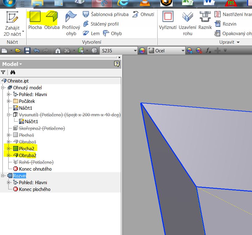

    <![CDATA[<strong>Autor:</strong> <a href="https://www.cadforum.cz/forum/member_profile.asp?PF=88">Mrázek</a><br /><strong>Předmět:</strong> 20876<br /><strong>Zasláno:</strong> 12.čer.2015 v 08:16<br /><br />Ještě k původnímu dotazu - po vytvoření skořepiny se musí udělat rádiusy ohybu pomocí zaoblení (na vnitřní i vnější straně) a pak nějak naříznout hrany ... já to většinou dělám zase přes náčrt, protože na takto vytvořenou součást nefungují příkazy modulu plech (nastřižení hrany, uzavření rohu) správně.<div>Má to smysl u složitějších věcí, tady je pochopitelně nejefektivnější způsob dle pana Navary.</div>]]>

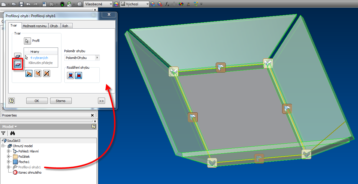

    <![CDATA[<strong>Autor:</strong> <a href="https://www.cadforum.cz/forum/member_profile.asp?PF=9996">Navara</a><br /><strong>Předmět:</strong> 20876<br /><strong>Zasláno:</strong> 11.čer.2015 v 22:11<br /><br />Komolý jehlan je na dvě operace<div><img src="uploads/9996/11-6-2015_22-09-08.png" height="624" width="1213" border="0" /></div>]]>

    <![CDATA[<strong>Autor:</strong> <a href="https://www.cadforum.cz/forum/member_profile.asp?PF=1030">Cheff</a><br /><strong>Předmět:</strong> 20876<br /><strong>Zasláno:</strong> 11.čer.2015 v 15:04<br /><br />Díky za nakopnutí, ale toto jsem neřešil z jednoduchého důvodu - je to  "s nutností dopočtu" - v zadání mám základnu a výšku komolého jehlanu  (ne délku bočnice). - netvrdím, že je to neřešitelný problém (dorýsovat tam trojúhelník, ale proč... <br /><br />- Zde je to triviální zadání, a stejně se mu nechce - nemá rád "šikminu" na hraně plechu - tento postup u "běžného kvádru" projde  <img src="https://www.cadforum.cz/forum/smileys/smiley18.gif" border="0" align="middle" /><br /><br />Bohužel zde neprojde ani s jednou obrubou... <br /><br />Edit: Taková kravina... <a href="uploads/1030/Ohniste_2.ipt" target="_blank" rel="nofollow">Ohniste_2.ipt</a><br /><br />Pokud bych dělal obrubu dokola, tak si pomůžu náčrtem s řízenou kótou...<br /><span style="font-size:10px"><br /><br />Upravil Cheff - 11.čer.2015 v 15:47</span>]]>

    <![CDATA[<strong>Autor:</strong> <a href="https://www.cadforum.cz/forum/member_profile.asp?PF=44188">cadman181</a><br /><strong>Předmět:</strong> 20876<br /><strong>Zasláno:</strong> 11.čer.2015 v 14:54<br /><br /><img src="uploads/44188/ohniste1.JPG" height="763" width="819" border="0" /><span style="font-size:10px"><br /><br />Upravil cadman181 - 11.čer.2015 v 14:57</span>]]>

    <![CDATA[<strong>Autor:</strong> <a href="https://www.cadforum.cz/forum/member_profile.asp?PF=1030">Cheff</a><br /><strong>Předmět:</strong> 20876<br /><strong>Zasláno:</strong> 11.čer.2015 v 14:26<br /><br />Trochu oživím téma, protože jsem se zasekl na podobné banalitě :-(<br /><br />Jak co nejjednodušeji vytvořit "komolý kužel", napadlo mě nejjednodušší řešení - vymodelovat solid, přehodit do plechu a následně skořepina (o síle plechu), nastřihnout hrany přidat ohyby a bylo by hotovo (za cca 2 minuty i s výkresem)<br /><br />Bohužel takto jednoduše to nelze - zasekl jsem se na rohu resp ohybu... Předpoklážám, že chyba je právě dole v rohu (teda to vím téměř jistě), spíše mě zajímá jak co nejjednodušeji takovýto model provést, případně kde opravit nebo nastavit to, aby šel provést "ohyb" - ten mi nevytvoří  <img src="https://www.cadforum.cz/forum/smileys/smiley19.gif" border="0" align="middle" /> <br /><br /><a href="uploads/1030/Ohniste.ipt" target="_blank" rel="nofollow">Ohniste.ipt</a>]]>

    <![CDATA[<strong>Autor:</strong> <a href="https://www.cadforum.cz/forum/member_profile.asp?PF=36894">emanuel1200</a><br /><strong>Předmět:</strong> 20876<br /><strong>Zasláno:</strong> 20.bře.2015 v 08:14<br /><br />Dobrý den,<br>moc díky,tím tažením to je úplně v pohodě.Myslel jsem,že se to dělá nějak přes stáčený profil.<br>Vytvořit v plechu plochu<br>obruba rovných hran<br>rovina na horní hranu<br>vytvoření trajektorie k jedné straně přerušit ,aby byl možný rozvin<br>druhý náčrt na čelo ohnuté hrany<br>tažení.<br><br>]]>
