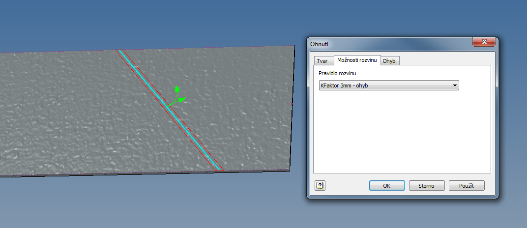

    <![CDATA[<strong>Autor:</strong> <a href="https://www.cadforum.cz/forum/member_profile.asp?PF=428">MILKA</a><br /><strong>Předmět:</strong> 20877<br /><strong>Zasláno:</strong> 20.dub.2015 v 13:52<br /><br />každý ohyb&nbsp;může mít svoje pravidlo, tj. každý ohyb může mít jiný k_faktor.....]]>

    <![CDATA[<strong>Autor:</strong> <a href="https://www.cadforum.cz/forum/member_profile.asp?PF=10604">maiklss</a><br /><strong>Předmět:</strong> 20877<br /><strong>Zasláno:</strong> 20.dub.2015 v 13:47<br /><br />No jde o to ze plech ma 4 ohyby,ale kazdy je jiny jeden 30°dalsi 45 a jeden 90.v tom je kamen urazu ]]>

    <![CDATA[<strong>Autor:</strong> <a href="https://www.cadforum.cz/forum/member_profile.asp?PF=428">MILKA</a><br /><strong>Předmět:</strong> 20877<br /><strong>Zasláno:</strong> 20.dub.2015 v 13:05<br /><br />Zdravím, <div sab="1575">správa -editor stylů -nadefinujte nový styl rozvinu&nbsp;(k faktor dle Vaší potřeby) a</div>při ohybu přejděte na záložku možnosti rozvinu a vyberte nové pravidlo.]]>

    <![CDATA[<strong>Autor:</strong> <a href="https://www.cadforum.cz/forum/member_profile.asp?PF=1030">Cheff</a><br /><strong>Předmět:</strong> 20877<br /><strong>Zasláno:</strong> 19.bře.2015 v 11:57<br /><br />On je totiž problém v použití ohybu a obruby. - Tyto 2 operace nelze kombinovat (bez úprav). - Obojí totiž používá rozdílný kFator. - Alespoň 2013ka se tak chová, protože pokud jsem měl nastaven model na rozvin z "ohybu" bude výsledný rozvin jiný, než když tu samou součást vymodelujete z ploch, nebo obruby...  <img src="https://www.cadforum.cz/forum/smileys/smiley7.gif" border="0" align="middle" /> <br /><br />Jinak kFaktor pro samostatný ohyb se dá nastavit v "možnostech ohybu" - viz Obr. <img src="uploads/1030/Ohyb.png" border="0" />]]>

    <![CDATA[<strong>Autor:</strong> <a href="https://www.cadforum.cz/forum/member_profile.asp?PF=10604">maiklss</a><br /><strong>Předmět:</strong> 20877<br /><strong>Zasláno:</strong> 19.bře.2015 v 09:56<br /><br />Mám &nbsp;k dispozici &nbsp;rozvin &nbsp;dílce s osama ohybu &nbsp;ale pokud to &nbsp;naohýbám tak mi &nbsp;každá ohybová mírá uletí o pár mm :( je možné &nbsp;u &nbsp;každého ohybu měnit k_faktor??? abych mohl ohnutou &nbsp;součást &nbsp;upravit do výsledných &nbsp;rozměrů dle potřebných rozměrů]]>
