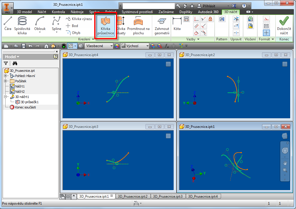

    <![CDATA[<strong>Autor:</strong> <a href="https://www.cadforum.cz/forum/member_profile.asp?PF=10604">maiklss</a><br /><strong>Předmět:</strong> 20889<br /><strong>Zasláno:</strong> 24.bře.2015 v 07:53<br /><br /> To používám ale abych nemusel &nbsp;zbytek křivky prokreslovat tak jsem si to &nbsp;chtěl urychlit.]]>

    <![CDATA[<strong>Autor:</strong> <a href="https://www.cadforum.cz/forum/member_profile.asp?PF=9996">Navara</a><br /><strong>Předmět:</strong> 20889<br /><strong>Zasláno:</strong> 24.bře.2015 v 07:49<br /><br />Ze tří ne, ale ze dvou ano. Ten nástroj se jmenuje "Křivka průsečnice"<div><img src="uploads/9996/24-3-2015_7-51-52.png" height="719" width="1021" border="0" /></div><span style="font-size:10px"><br /><br />Upravil Navara - 24.bře.2015 v 07:52</span>]]>

    <![CDATA[<strong>Autor:</strong> <a href="https://www.cadforum.cz/forum/member_profile.asp?PF=856">flesar</a><br /><strong>Předmět:</strong> 20889<br /><strong>Zasláno:</strong> 24.bře.2015 v 07:26<br /><br />Ve 3D náčrtu můžete definovat body, které budou mít totožnou vazbu s entitou vnořenou z 2D náčrtu. Těmito body pak můžete proložit 3D křivku.<br>]]>

    <![CDATA[<strong>Autor:</strong> <a href="https://www.cadforum.cz/forum/member_profile.asp?PF=10604">maiklss</a><br /><strong>Předmět:</strong> 20889<br /><strong>Zasláno:</strong> 24.bře.2015 v 06:55<br /><br /> 2D to 3D znám ale mě jde o to &nbsp;udělat ze &nbsp;3 pohledů(náčrtů) jednu 3D křivku.<div>Potřebuji mít možnost definovat křivku &nbsp;ve všech osách.</div>]]>

    <![CDATA[<strong>Autor:</strong> <a href="https://www.cadforum.cz/forum/member_profile.asp?PF=12816">Boleslav</a><br /><strong>Předmět:</strong> 20889<br /><strong>Zasláno:</strong> 24.bře.2015 v 06:44<br /><br />3D náčrt nebo 3D model? Pro 3D model existovala na Labsech aplikace "2D to 3D tool", tak možná by vám mohla pomoct.]]>

    <![CDATA[<strong>Autor:</strong> <a href="https://www.cadforum.cz/forum/member_profile.asp?PF=10604">maiklss</a><br /><strong>Předmět:</strong> 20889<br /><strong>Zasláno:</strong> 24.bře.2015 v 05:21<br /><br /> Dobrý &nbsp;den &nbsp;umí inventor vytvořit 3D náčrt ze 3 pohledů??]]>
