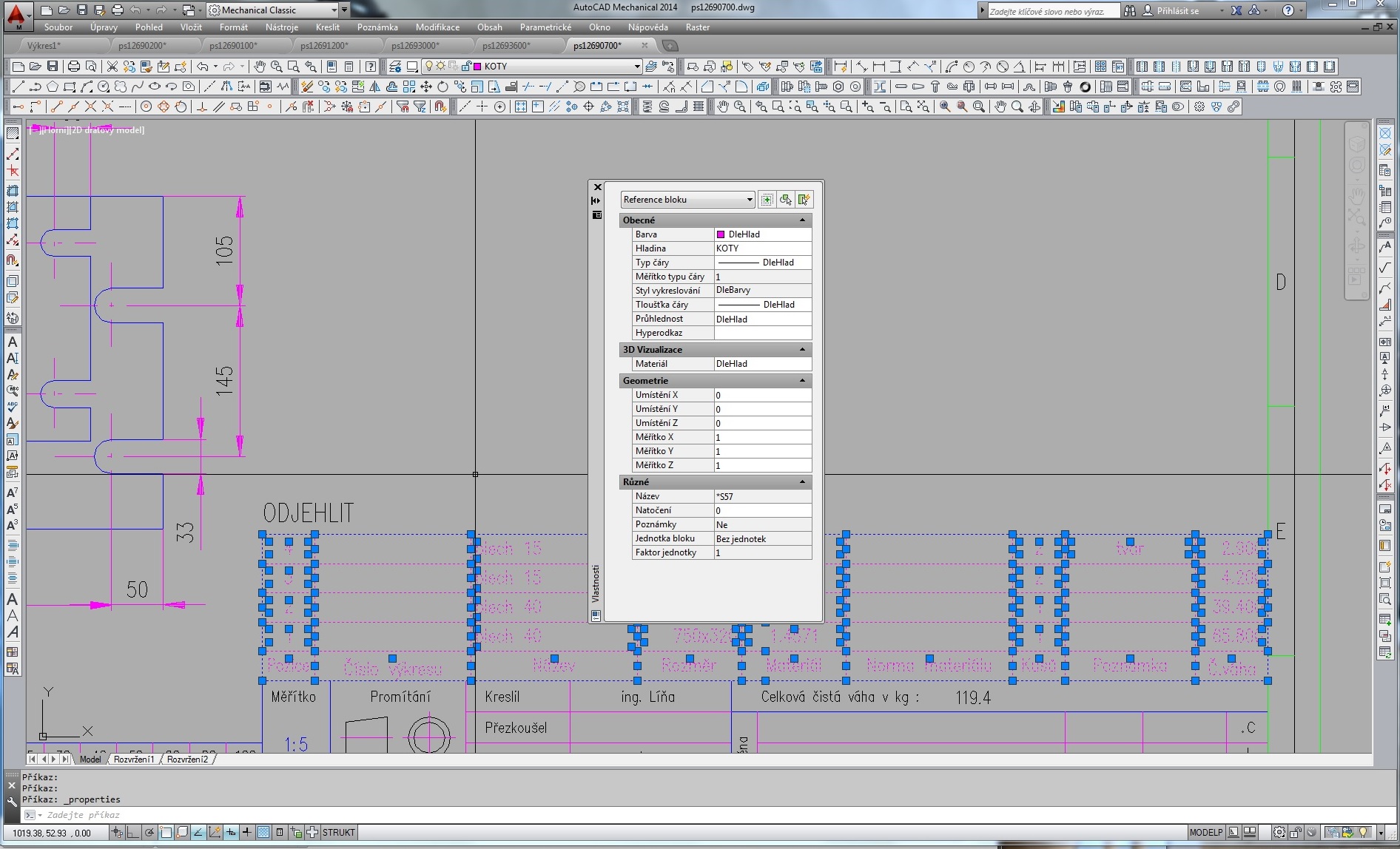

    <![CDATA[<strong>Autor:</strong> <a href="https://www.cadforum.cz/forum/member_profile.asp?PF=61652">S.e.t</a><br /><strong>Předmět:</strong> 20891<br /><strong>Zasláno:</strong> 25.bře.2015 v 07:15<br /><br />Problém byl v tom že se automaticky ukládá do formátu AutoCAD2000 aby výkresy otevřel i zbytek kanceláře. Při ukládání do Mechanical 2014 je vše OK.&nbsp;]]>

    <![CDATA[<strong>Autor:</strong> <a href="https://www.cadforum.cz/forum/member_profile.asp?PF=9">Vladimír Michl</a><br /><strong>Předmět:</strong> 20891<br /><strong>Zasláno:</strong> 24.bře.2015 v 13:44<br /><br />Přesouvám tedy do fóra Mechanical. A příčina je asi v ukládání DWG "pro AutoCAD", tedy rozložení mechanical objektů.]]>

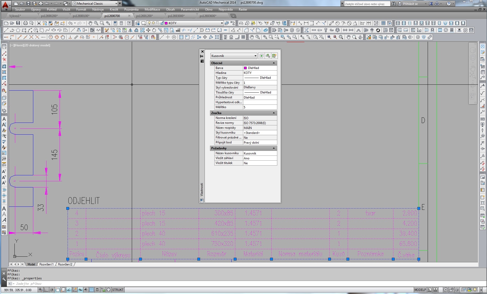

   <title><![CDATA[AutoCAD 2014-živý kusovník/pozice : kusovn&#237;k z mechanicalup&#345;i tvorb&#283;...]]></title>
   <link>https://www.cadforum.cz/forum/forum_posts.asp?TID=20891&amp;PID=92452&amp;title=autocad-2014zivy-kusovnik-pozice#92452</link>
   <description>
    <![CDATA[<strong>Autor:</strong> <a href="https://www.cadforum.cz/forum/member_profile.asp?PF=61652">S.e.t</a><br /><strong>Předmět:</strong> 20891<br /><strong>Zasláno:</strong> 24.bře.2015 v 13:38<br /><br /><div><span style="line-height: 1.4;">kusovník z mechanicalu</span></div><div><span style="line-height: 1.4;"><br></span></div><div>při tvorbě kusovníku</div><div><img src="uploads/61652/1.jpg" height="571" width="944" border="0" /></div><div><br></div><div>při opětovném otevření výkresu</div><div><img src="uploads/61652/2.jpg" height="574" width="946" border="0" /></div>]]>
   </description>
   <pubDate>Tue, 24 Mar 2015 13:38:12 +0000</pubDate>
   <guid isPermaLink="true">https://www.cadforum.cz/forum/forum_posts.asp?TID=20891&amp;PID=92452&amp;title=autocad-2014zivy-kusovnik-pozice#92452</guid>
  </item> 

    <![CDATA[<strong>Autor:</strong> <a href="https://www.cadforum.cz/forum/member_profile.asp?PF=9">Vladimír Michl</a><br /><strong>Předmět:</strong> 20891<br /><strong>Zasláno:</strong> 24.bře.2015 v 13:04<br /><br />Co tam máte jako "kusovník"? Ruční tabulka, výstup z DATAEXTRACTION, z BLegend, data&nbsp;DWG z Inventoru nebo jde o AutoCAD Mechanical? Co na něm hlásí AutoCAD v okně Vlastnosti (Ctrl+1)?]]>
