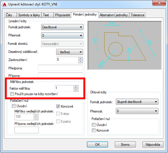

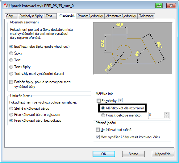

  <item>
   <title><![CDATA[Kotování  v rozvržení : Dobr&#253; den, pokud m&#225;te asociativn&#237;...]]></title>
   <link>https://www.cadforum.cz/forum/forum_posts.asp?TID=20917&amp;PID=92562&amp;title=kotovani-v-rozvrzeni#92562</link>
   <description>
    <![CDATA[<strong>Autor:</strong> <a href="https://www.cadforum.cz/forum/member_profile.asp?PF=2196">Ondřej Urban</a><br /><strong>Předmět:</strong> 20917<br /><strong>Zasláno:</strong> 01.dub.2015 v 10:15<br /><br /><p>Dobrý den, pokud máte asociativní kóty a zaškrtnuto dle obrázku, neměl by být problém ...</p><div><img src="uploads/2196/koty_v_rozvrzeni.png" height="529" width="580" border="0" /></div>]]>
   </description>

  <item>
   <title><![CDATA[Kotování  v rozvržení : Dobr&#253; den,pokud mohu z praktick&#233;ho...]]></title>
   <link>https://www.cadforum.cz/forum/forum_posts.asp?TID=20917&amp;PID=92537&amp;title=kotovani-v-rozvrzeni#92537</link>
   <description>
    <![CDATA[<strong>Autor:</strong> <a href="https://www.cadforum.cz/forum/member_profile.asp?PF=270">PepaR</a><br /><strong>Předmět:</strong> 20917<br /><strong>Zasláno:</strong> 30.bře.2015 v 14:43<br /><br />Dobrý den,<div><br></div><div>pokud mohu z praktického hlediska doporučit, tak kótujte raději v modelu. Velikost lze, jak píše pan Mantlík, řešit buď měřítky poznámek nebo celkovým měřítkem v kótovacím stylu. Pokud byste trval na kótování v rozvržení, tak je nutné v kótovacím stylu u jednotek, nastavit faktor měřítka.</div><div><img src="uploads/270/ACAD_Kotovaci_styl_Jednotky_upr.png" height="529" width="580" border="0" /><br></div>]]>
   </description>
   <pubDate>Mon, 30 Mar 2015 14:43:17 +0000</pubDate>
   <guid isPermaLink="true">https://www.cadforum.cz/forum/forum_posts.asp?TID=20917&amp;PID=92537&amp;title=kotovani-v-rozvrzeni#92537</guid>
  </item> 

   <title><![CDATA[Kotování  v rozvržení : Zdrav&#237;m,neda&#345;&#237; se mi pochopit...]]></title>
   <link>https://www.cadforum.cz/forum/forum_posts.asp?TID=20917&amp;PID=92531&amp;title=kotovani-v-rozvrzeni#92531</link>
   <description>
    <![CDATA[<strong>Autor:</strong> <a href="https://www.cadforum.cz/forum/member_profile.asp?PF=58347">sjkdhdfjsdjkf</a><br /><strong>Předmět:</strong> 20917<br /><strong>Zasláno:</strong> 30.bře.2015 v 13:10<br /><br />Zdravím,<br>nedaří se mi pochopit systém kótování v rozvržení...<br>Nápověda uvádí:<i><br><br></i><span style="color: rgb51, 51, 51; font-family: Arial, Helvetica, sans-serif; font-size: 15px; font-style: normal; font-variant: normal; font-weight: normal; letter-spacing: normal; line-height: normal; orphans: auto; text-align: left; text-indent: 0px; text-trans: n&#111;ne; white-space: normal; widows: auto; word-spacing: 0px; -webkit-text-stroke-width: 0px; : rgb255, 255, 255; display: inline !imant; : n&#111;ne;"><i>Chcete-li vytvářet kóty ve výkresovém prostoru se správnými hodnotami kót modelového prostoru, použijte režimy uchopení objektů k&nbsp;uchopení bodů v&nbsp;modelovém prostoru z&nbsp;výkresového prostoru nebo objekty vybírejte přímo.</i><br><br></span>Jenže stále dostávám kóty s hodnotami rozměrů "na papíře" viz <a href="http://i.imgur.com/yRFPLKg.png" target="_blank" rel="nofollow">http://i.imgur.com/yRFPLKg.png</a><br><br>Existuje vůbec možnost jak okótovat součást v rozvržení tak, že při změně měřítka výřezu by se kóty přizpůsobily?<br><br>Předem děkuji za pomoc.<br><a href="http://i.imgur.com/yRFPLKg.png" target="_blank" rel="nofollow"></a><br>]]>
   </description>
   <pubDate>Mon, 30 Mar 2015 13:10:12 +0000</pubDate>
   <guid isPermaLink="true">https://www.cadforum.cz/forum/forum_posts.asp?TID=20917&amp;PID=92531&amp;title=kotovani-v-rozvrzeni#92531</guid>
  </item> 
