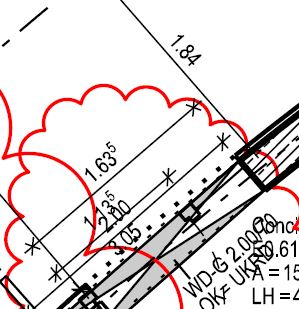

   <title><![CDATA[Zvláštní styl kóty : S t&#237;m nastaven&#237;m mi to funguje...]]></title>
   <link>https://www.cadforum.cz/forum/forum_posts.asp?TID=20920&amp;PID=92543&amp;title=zvlastni-styl-koty#92543</link>
   <description>
    <![CDATA[<strong>Autor:</strong> <a href="https://www.cadforum.cz/forum/member_profile.asp?PF=74">Peter Jirat</a><br /><strong>Předmět:</strong> 20920<br /><strong>Zasláno:</strong> 30.bře.2015 v 16:29<br /><br />S tím nastavením mi to funguje dobře pro kóty nad 1m, ale pro kratší to zobrazuje .73 namísto 73<div>Potřebuji mít 73 pro 73cm ale 1.01 pro 101cm a pak ještě ten index pro půlkové kóty. Výkres je v mm, kótuji v cm.<br><div><br></div></div><span style="font-size:10px"><br /><br />Upravil Peter Jirat - 30.bře.2015 v 16:35</span>]]>

    <![CDATA[<strong>Autor:</strong> <a href="https://www.cadforum.cz/forum/member_profile.asp?PF=9">Vladimír Michl</a><br /><strong>Předmět:</strong> 20920<br /><strong>Zasláno:</strong> 30.bře.2015 v 15:41<br /><br />Ano, popisuje to příbuzný tip:<div><a href="http://www.cadforum.cz/cadforum/kotovani-s-posledni-cifrou-textu-jako-hornim-indexem-tip8491">http://www.cadforum.cz/cadforum/kotovani-s-posledni-cifrou-textu-jako-hornim-indexem-tip8491</a></div>]]>

   <title><![CDATA[Zvláštní styl kóty : Um&#237;te n&#283;kdo nastavit v hol&#233;m AutoCADu...]]></title>
   <link>https://www.cadforum.cz/forum/forum_posts.asp?TID=20920&amp;PID=92541&amp;title=zvlastni-styl-koty#92541</link>
   <description>
    <![CDATA[<strong>Autor:</strong> <a href="https://www.cadforum.cz/forum/member_profile.asp?PF=74">Peter Jirat</a><br /><strong>Předmět:</strong> 20920<br /><strong>Zasláno:</strong> 30.bře.2015 v 15:35<br /><br />Umíte někdo nastavit v holém AutoCADu takovýto styl? Jednotky výkresu jsou v mm, kótuje se v cm, tečka odděluje stovky cm, tedy metry, zaokrouhleno na 0,5 a těch 0,5 se vykresluje jako horní index?&nbsp;<div><br></div><div><img src="uploads/74/dim1.JPG" height="309" width="299" border="0" /><br></div><div><br></div><div>EDIT: Vyskočil na mne typ, tak to vyzkouším.</div>]]>
   </description>
   <pubDate>Mon, 30 Mar 2015 15:35:46 +0000</pubDate>
   <guid isPermaLink="true">https://www.cadforum.cz/forum/forum_posts.asp?TID=20920&amp;PID=92541&amp;title=zvlastni-styl-koty#92541</guid>
  </item> 
