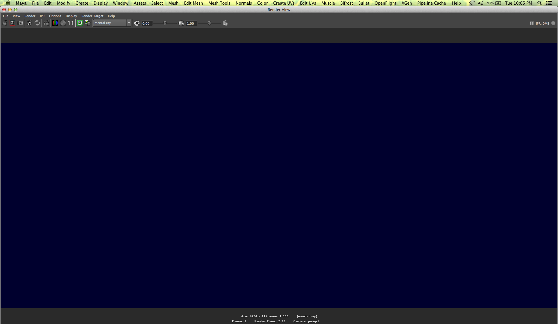

    <![CDATA[<strong>Autor:</strong> <a href="https://www.cadforum.cz/forum/member_profile.asp?PF=32344">Hollywood7</a><br /><strong>Předmět:</strong> 20927<br /><strong>Zasláno:</strong> 01.dub.2015 v 15:12<br /><br />Volného místa mám dost, budovy zatím otexturované nejsou. <b>Nicméně jsem to vyřešil</b>. <b>Problém</b> byl v grafickém vyhlazení. Nevím jak se to přesně jmenuje, ale tu funkci aplikujete pomocí <b>shift+3</b>. Všechny objekty ve scéně jsem vyhlazoval tímto způsobem. Když to deaktivuji, tak problém zmizí. Pravděpodobně to závisí na velikosti <b>paměti</b> u grafické karty.&nbsp;<div><br></div><div><b>Děkuji za rady =)</b></div><span style="font-size:10px"><br /><br />Upravil Hollywood7 - 01.dub.2015 v 15:17</span>]]>

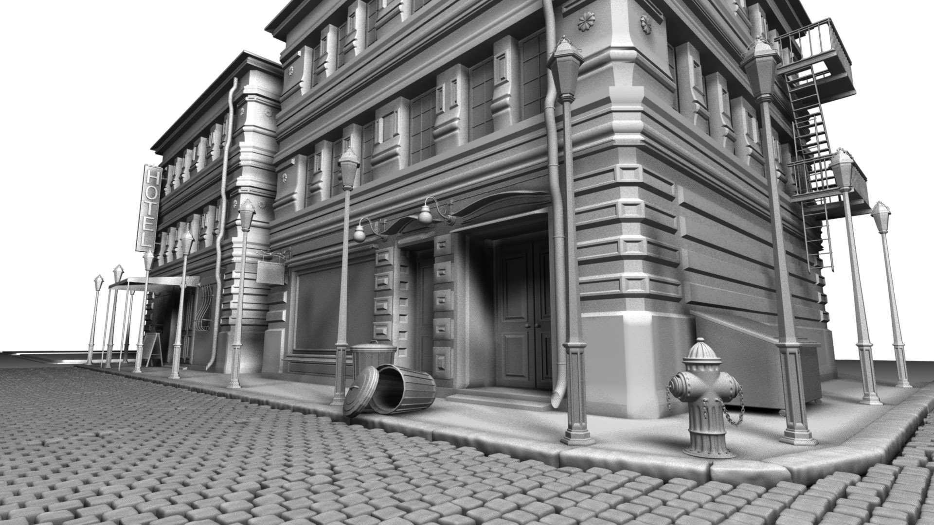

    <![CDATA[<strong>Autor:</strong> <a href="https://www.cadforum.cz/forum/member_profile.asp?PF=32344">Hollywood7</a><br /><strong>Předmět:</strong> 20927<br /><strong>Zasláno:</strong> 31.bře.2015 v 22:37<br /><br />Už není co zjednodušovat. Dokonce by měla být celá silnice <b>vydlážděná</b>, to mám v jiné verzi tohoto projektu a celý soubor má asi přes <b>2GB</b>. Tahle ulice<b> bez dlažebních kostek</b> má asi <b>250MB</b>. Naposledy se mi podařilo vyrenderovat tohle (viz.: příloha), ale to bylo na začátku kdy jsem tam měl pouze dva baráky. Teď jich tam mám poněkud víc... Chybu to žádnou nehlásí, né výslovně. Jen se na mě vykašle s renderem a zanechá jen modrou plochu.<img src="uploads/32344/Street_render.jpg" height="1080" width="1920" border="0" /><span style="font-size:10px"><br /><br />Upravil Hollywood7 - 31.bře.2015 v 22:44</span>]]>

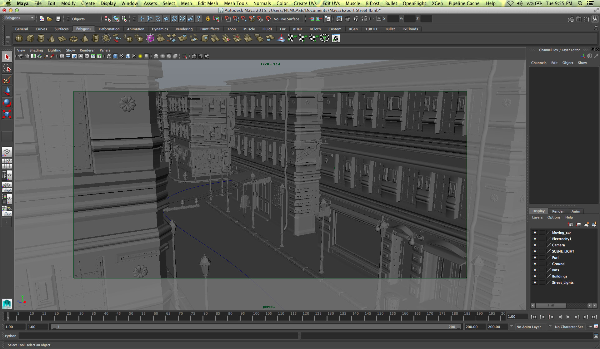

   <title><![CDATA[Renderováním v MAYA : Dobr&#253; ve&#269;er,m&#225;m pom&#283;rn&#283; akutn&#237;...]]></title>
   <link>https://www.cadforum.cz/forum/forum_posts.asp?TID=20927&amp;PID=92557&amp;title=renderovanim-v-maya#92557</link>
   <description>
    <![CDATA[<strong>Autor:</strong> <a href="https://www.cadforum.cz/forum/member_profile.asp?PF=32344">Hollywood7</a><br /><strong>Předmět:</strong> 20927<br /><strong>Zasláno:</strong> 31.bře.2015 v 22:11<br /><br />Dobrý večer,&nbsp;<div><br></div><div>&nbsp;mám poměrně akutní problém. Už jsem se s tím setkal mnohokrát, ale vždy <b>neznám přesnou příčinu</b> a následné řešení. Mám rozdělaný <b>projekt v</b> <b>MAYA 2015</b>. Jedná se o poměrně složitou <b>ulici</b> na můj <b>PC</b>. Vždy, když jsem to trochu přehnal s počtem <b>polygonů</b> a rozsáhlostí scény, tak následkem byl <b>nulový render přes Mental Ray</b>. Skrátka jsem klikl na render a počítač začal počítat, ale asi po <b>cca 3min</b> to <b>vzdal</b> (viz. screen shot). Mím cílem je vyrenderovat ulici, kterou také přikládám na screenshotu. Dokonce to je jen test, <b>bez textur </b>a ani skrze ten to neprošlo. <b>Nic</b> ve scéně není otexturované a ani omateriálované. Chápu, že to je z důvodu nedostatku výkonu a paměti, ale jak ho donutit, aby to nevzdával a nějak si to třeba vyrenderoval po částech....</div><div><br></div><div>Přichází otázka...</div><div><b>JAK TENTO PROBLÉM VYŘEŠIT BEZ REDUKOVÁNÍ OBJEKTŮ NA SCÉNĚ?</b></div><div>Ať PC renderuje jeden frame třeba 2hodiny, ale ať ho hlavně renderuje!</div><div><br></div><div><br></div><div>Děkuji za pomoc</div><div><br></div><div><img src="uploads/32344/Screen_Shot_2015-03-31_at_10.06.13_PM.png" height="1117" width="1920" border="0" /><img src="uploads/32344/Screen_Shot_2015-03-31_at_9.55.48_PM.jpg" height="1118" width="1920" border="0" /><br></div><div><br></div>]]>
   </description>
   <pubDate>Tue, 31 Mar 2015 22:11:08 +0000</pubDate>
   <guid isPermaLink="true">https://www.cadforum.cz/forum/forum_posts.asp?TID=20927&amp;PID=92557&amp;title=renderovanim-v-maya#92557</guid>
  </item> 
