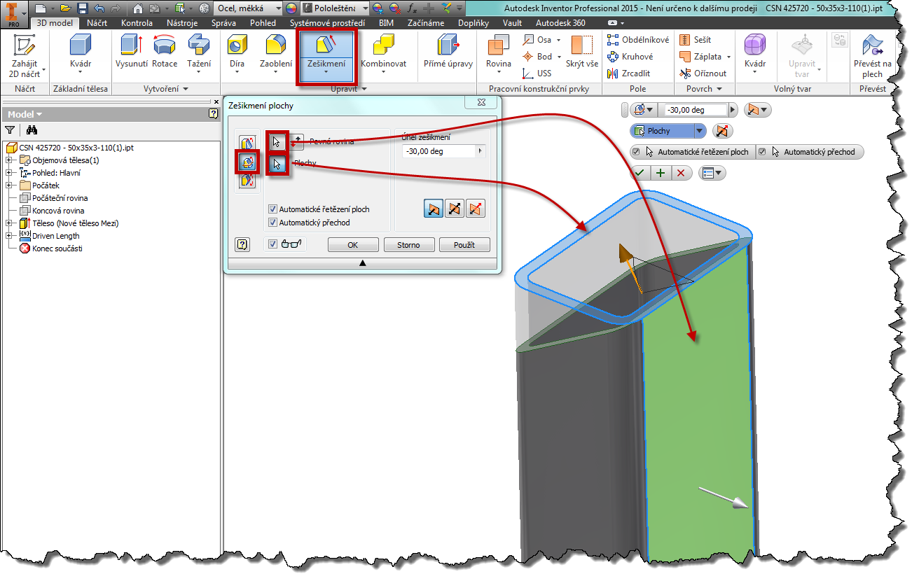

    <![CDATA[<strong>Autor:</strong> <a href="https://www.cadforum.cz/forum/member_profile.asp?PF=27404">Lubomír Polesný</a><br /><strong>Předmět:</strong> 20950<br /><strong>Zasláno:</strong> 07.dub.2015 v 18:23<br /><br />Dobrý den,<div>&nbsp;</div><div>jedná se o zešikmení plochy a na to je v Inventoru konstrukční prvek "Zešikmení" (viz přiložený obrázek).</div><div>&nbsp;</div><div><img src="uploads/27404/Zesikmeni.png" height="830" width="1312" border="0" /></div>]]>

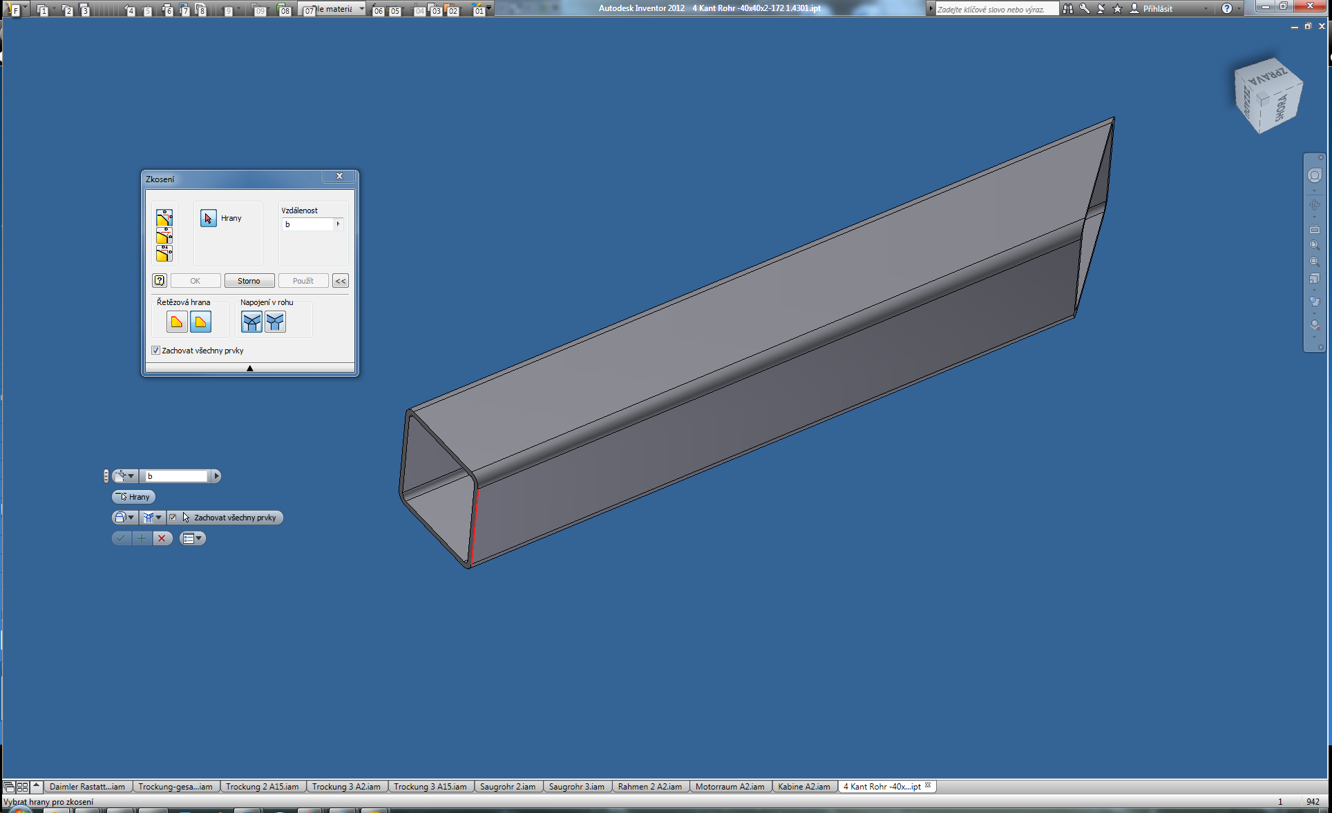

    <![CDATA[<strong>Autor:</strong> <a href="https://www.cadforum.cz/forum/member_profile.asp?PF=25370">horror</a><br /><strong>Předmět:</strong> 20950<br /><strong>Zasláno:</strong> 07.dub.2015 v 16:05<br /><br />Dobrý den, nejsnažší způsob jak pokosit hranu je použít příkaz zkosení a zvolit jediná řetězová hrana + zachovat všechny prvky (nejlepší je používat parametr průřezu profilu zde b), tím se pokosí jen jediná hrana<br /><img src="uploads/25370/Screenshot_2015-04-07_16.01.33.png" border="0" /><br />Na obrázku jsem Vám ukázal zvolená tlačítka před potvrzením, vyzkoušejte sám  <img src="https://www.cadforum.cz/forum/smileys/smiley2.gif" border="0" align="middle" /> ]]>

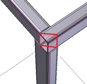

    <![CDATA[<strong>Autor:</strong> <a href="https://www.cadforum.cz/forum/member_profile.asp?PF=1030">Cheff</a><br /><strong>Předmět:</strong> 20950<br /><strong>Zasláno:</strong> 07.dub.2015 v 12:07<br /><br />Zdravíčko: je po obědě a nějak mi to nemyslí - jak co nejjednodušeji srazit hranu profilu (přiložený obrázek). Pokud vemu přímou editaci dílu, tak se to snaží srazit "po obvodu". <br /><br />V současnosti do profilu lípnu náčrt a tam to upravím... Má někdo jiný postup? (Profil není zkosen k druhému profilu, ale tak aby šel sešroubovat) <img src="uploads/1030/Srazeni.jpg" border="0" />]]>
