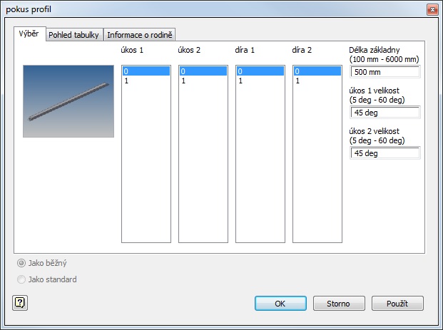

    <![CDATA[<strong>Autor:</strong> <a href="https://www.cadforum.cz/forum/member_profile.asp?PF=31582">Jiri.Dostal</a><br /><strong>Předmět:</strong> 20955<br /><strong>Zasláno:</strong> 10.dub.2015 v 09:36<br /><br />dá, ale nevypadá to moc hezky:<div><img src="uploads/31582/profil_ukosy_diry.jpg" height="463" width="621" border="0" /></div><div>&nbsp;</div><div>musí si s tím člověk trochu pohrát ...</div>]]>

    <![CDATA[<strong>Autor:</strong> <a href="https://www.cadforum.cz/forum/member_profile.asp?PF=10604">maiklss</a><br /><strong>Předmět:</strong> 20955<br /><strong>Zasláno:</strong> 10.dub.2015 v 07:36<br /><br /> A jde nějak definovat &nbsp;varianty??<div>Př.<br><div>Konec 1-Varianta1- prvek díra a &nbsp;sražení</div><div>&nbsp; &nbsp; &nbsp; &nbsp; &nbsp; &nbsp; -Varianta2-prvek díra</div><div>&nbsp; &nbsp; &nbsp; &nbsp; &nbsp; &nbsp; -Varianta3- bez ničeho</div><div>Konec 2<span style="line-height: 16.7999992370605px;">-Varianta1- prvek díra a &nbsp;sražení</span></div><div style="line-height: 16.7999992370605px;">&nbsp; &nbsp; &nbsp; &nbsp; &nbsp; &nbsp; -Varianta2-prvek díra</div><div style="line-height: 16.7999992370605px;">&nbsp; &nbsp; &nbsp; &nbsp; &nbsp; &nbsp; -Varianta3- bez ničeho</div><div style="line-height: 16.7999992370605px;"><br></div><div style="line-height: 16.7999992370605px;">Dá se nějak &nbsp;vytvořit tabulka abych mohl volit pouze &nbsp;varianty konců??</div></div>]]>

    <![CDATA[<strong>Autor:</strong> <a href="https://www.cadforum.cz/forum/member_profile.asp?PF=31582">Jiri.Dostal</a><br /><strong>Předmět:</strong> 20955<br /><strong>Zasláno:</strong> 10.dub.2015 v 07:11<br /><br />Buď to lze řešit více rodinami, jak jsem psal výše, ale pokud je požadováno mít "vše v jednom" tak přesně&nbsp; jak popisuje VejvodaT -&nbsp;vypínáním, příp. zapínáním prvků.<div>&nbsp;</div><div>Mně se osvědčilo spíš více rodin než "vše v jednom".</div><div>&nbsp;</div> Šablonu pro rodinu je každopádně vhodné si dobře rozmyslet a vyzkoušet v různých situacích. Dokáže to následně ušetřit spoustu práce.<span style="font-size:10px"><br /><br />Upravil Jiri.Dostal - 10.dub.2015 v 07:14</span>]]>

    <![CDATA[<strong>Autor:</strong> <a href="https://www.cadforum.cz/forum/member_profile.asp?PF=60095">VejvodaT</a><br /><strong>Předmět:</strong> 20955<br /><strong>Zasláno:</strong> 10.dub.2015 v 07:04<br /><br />No asi nejlepší je udělat tedy konec jakoby klasický neobrobený, potom přes několik prvků například "uříznout" konec na požadovaný a v tabulce na kartě Vypnutí označit to co v dané varientě nemá být a do tabulky místo Vypočítat napsat 0 a ten prvek v dané variantě nebude ( nebo 1 a bude tam ).<img src="uploads/60095/isoucast.jpg" height="85" width="646" border="0" /><br>]]>

    <![CDATA[<strong>Autor:</strong> <a href="https://www.cadforum.cz/forum/member_profile.asp?PF=10604">maiklss</a><br /><strong>Předmět:</strong> 20955<br /><strong>Zasláno:</strong> 10.dub.2015 v 05:45<br /><br />Pokud bych chtěl &nbsp;řídit jne rozměry tak by to bylo OK. Nevím ovšem jak nastavit varinaty konců.<div>Nevim jak &nbsp;definovat prvky pro &nbsp;každou &nbsp;varinatu konce:(</div>]]>
