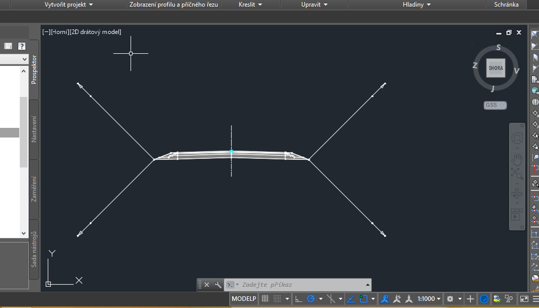

    <![CDATA[<strong>Autor:</strong> <a href="https://www.cadforum.cz/forum/member_profile.asp?PF=3054">martinfolber</a><br /><strong>Předmět:</strong> 20960<br /><strong>Zasláno:</strong> 09.dub.2015 v 21:49<br /><br />Chyba je nejspíš způsobená chybným souborem českých kódů, které se úpravou stylů zaktualizuje na anglické, které přestanou fungovat. Podívejte se na můj článek, jak instalovat <a href="http://www.civil3d.cz/2014/05/instalace-autocadu-civil-3d-2015-cz.html" target="_blank" rel="nofollow">C3D 2015</a>. (poslední odstavec)]]>

    <![CDATA[<strong>Autor:</strong> <a href="https://www.cadforum.cz/forum/member_profile.asp?PF=53880">Lukas Lepič</a><br /><strong>Předmět:</strong> 20960<br /><strong>Zasláno:</strong> 09.dub.2015 v 21:35<br /><br />Tak nápovědu jsem sice nenašel a problém jsem vyřešil jinou cestou. Měl bych ještě jeden dotaz. Mám šablonu příčných řezů. Zobrazují se mi šířkové kóty sklony vozovky, pláně atd (vše v pořádku). V šabloně změním třeba jen sklon svahů a zobrazení šablony se změní (viz. obr). Pak z nějakého důvodu se vrátím zpet (Ctrl-Z) a popis šablony se vrátí do původního stavu. Ovlivňuje to i popis všech příčných řezů z této šablony. Existuje třeba nějaký příkaz jako REGEN pro popis šablon?<br>díky za odpověď<img src="uploads/53880/chyba_sabl&#111;ny_pricnaku.PNG" height="607" width="1061" border="0" /><br>]]>

    <![CDATA[<strong>Autor:</strong> <a href="https://www.cadforum.cz/forum/member_profile.asp?PF=3054">martinfolber</a><br /><strong>Předmět:</strong> 20960<br /><strong>Zasláno:</strong> 08.dub.2015 v 23:12<br /><br />CAB soubory jsou archivy a otevře je každý lepší souborový manažer např. Altap Salamander nebo Total Commander.]]>
