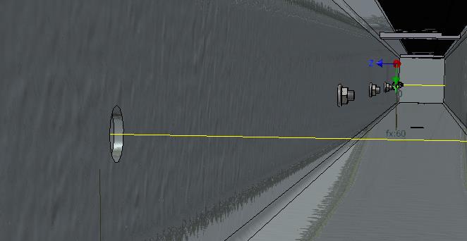

    <![CDATA[<strong>Autor:</strong> <a href="https://www.cadforum.cz/forum/member_profile.asp?PF=1030">Cheff</a><br /><strong>Předmět:</strong> 20982<br /><strong>Zasláno:</strong> 16.dub.2015 v 11:40<br /><br />Je to pro mě výhodnější (ze stylu práce a variability jednotlivých dílů) - velmi často jsou v sestavě různé délky spojovaných plechů, takže bych musel importovat více parametrů pro výpočty. - Navíc je to přehlednější i pro další návaznosti... <br /><br />PS: Ale ukecali jste mě na import prametrů do náčrtu sestavy <img src="https://www.cadforum.cz/forum/smileys/smiley2.gif" border="0" align="middle" /> ]]>

    <![CDATA[<strong>Autor:</strong> <a href="https://www.cadforum.cz/forum/member_profile.asp?PF=31582">Jiri.Dostal</a><br /><strong>Předmět:</strong> 20982<br /><strong>Zasláno:</strong> 14.dub.2015 v 11:26<br /><br />Je nutné mít "pracovní bod" v dílu? Nešlo by "vrtat" rovnou v sestavě bez přímé vazby na díly?<div></div><div>&nbsp;</div><div>Ještě k možnému řešení varianty 1 - přenést z dílu parametry umístění pracovního bodu např. vůči počátku a díru v sestavě vytvořit pomocí náčrtu a přenesených parametrů.</div>]]>

    <![CDATA[<strong>Autor:</strong> <a href="https://www.cadforum.cz/forum/member_profile.asp?PF=1030">Cheff</a><br /><strong>Předmět:</strong> 20982<br /><strong>Zasláno:</strong> 13.dub.2015 v 17:33<br /><br />Vím jak to myslíte. Resp. natáhnout parametry pomocí odvozeniny a napočítávat to v sestavě. - S polem celkem problém nemám. Výpočet jebrnkačka (tedy měla by být, ale kdysi mi to hlásilo cyklickou chybku - výpočet prostě není 100% stejný jako v partu). Nehledě na to, že v dílu to pole potřebuji nejen kvůli těmto dírám... Navíc zde už by to byla další odvozenina  2hého stupně (do "zdrojové komponenty" mi už odvozenina vstupuje. - Na tomto vstupu je závislé nejen toto pole, ale téměř celá komponenta ;-). ]]>

    <![CDATA[<strong>Autor:</strong> <a href="https://www.cadforum.cz/forum/member_profile.asp?PF=10604">maiklss</a><br /><strong>Předmět:</strong> 20982<br /><strong>Zasláno:</strong> 13.dub.2015 v 16:38<br /><br />Jakou&nbsp; používáte verzy? poslal bych Vam&nbsp; navrh jak jsem to&nbsp; myslel.]]>

    <![CDATA[<strong>Autor:</strong> <a href="https://www.cadforum.cz/forum/member_profile.asp?PF=1030">Cheff</a><br /><strong>Předmět:</strong> 20982<br /><strong>Zasláno:</strong> 13.dub.2015 v 16:34<br /><br />Parametry v sestavě se pořádně nedopočítají (má tendenci u vzorce hlásit cyklickou chybu), neboli to co projde v dílu v sestavě už ne. Navíc o následné pole mi tolik nejde, jako o polohu "první" díry do pole. <br />Na tuto díru je teprv vazben šroub do pole - šrouby v poli jsou skrz materiál. Počet a rozteč děr na výkrese je stejně brána "ze spodního plechu".  ]]>

    <![CDATA[<strong>Autor:</strong> <a href="https://www.cadforum.cz/forum/member_profile.asp?PF=10604">maiklss</a><br /><strong>Předmět:</strong> 20982<br /><strong>Zasláno:</strong> 13.dub.2015 v 16:25<br /><br />Pokud se budou&nbsp; díry nachazet vzdy ve stejné ose vždy jen&nbsp; v jiném počtu nebo v jine rozteči tak byhc to možná&nbsp; řešit přes odvození parametrů. Parametry bych definoval&nbsp; v sestavě a podle toho&nbsp; by se mi&nbsp; upravovali&nbsp; otvory]]>

    <![CDATA[<strong>Autor:</strong> <a href="https://www.cadforum.cz/forum/member_profile.asp?PF=1030">Cheff</a><br /><strong>Předmět:</strong> 20982<br /><strong>Zasláno:</strong> 13.dub.2015 v 15:48<br /><br />Zdravíčko ve spolek.<br />Jak co nejlépe a "nejčistěji" dostat pozici díry do sestavy, tak aby byla její pozice "parametrická" na základě dílu (obsahující středový bod = konstrukční prvek "PRACOVNÍ BOD"). - Kromě umístění je v dílu počítáno i pole prvků, které je pak přebíráno do pole komponent v sestavě... (sešroubování 2 plechů v různých délkách s předepsanou maximální roztečí) - viz obr. <br /><br />Díra je se zahloubením skrz dva plechy (počáteční plocha není shodná s plochou na které leží bod - je na "spodním plechu"). <br /><br />Plné předvrtání v dílu není žádoucí (cíleně svrtáváno v sestavě). <br /><br />Napadají mě 3 varianty - pominu-li přímé odvození dílu (bodů) do sestavy pomocí odvozené komponenty. To mi zde nepřijde praktické. <br /><br />1) Varianta - definice otvoru náčrtem. Do něj jsou promítnuty osy definovanéh v sestavě (osa procházející bodem z ipt a na něj kolmou základní rovinou sestavy/dílu). Takto vytvořená osa lze již do náčrtu promítnout jako bod a použít jako střed pro otvor.<br /><br />- Přímé promítnutí bodu z ipt do náčrtu sestavy není možné (vzniká pevný bod = neparametrické při změně délek)<br /><br />2) Díra definovaná soustřednou referencí na "mikrogeometrii" základního ipt - nevhodné pro výpočty<br /><br />3) Definice díry pomocí bodu a roviny neprojde, kvůli sražení (leda "vrtat" 2x - jednou skrz bod spodní plech a podruhé soustředně horní plech) <br /><br />Nebo je ještě jiná jednodušší cesta, kterou prostě nevidím? <br /><br /><img src="uploads/1030/Dira.jpg" border="0" />]]>
