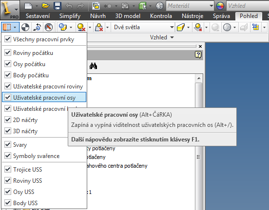

    <![CDATA[<strong>Autor:</strong> <a href="https://www.cadforum.cz/forum/member_profile.asp?PF=48514">Rieger</a><br /><strong>Předmět:</strong> 20984<br /><strong>Zasláno:</strong> 18.dub.2015 v 09:15<br /><br />Ano, nosník vkládám jako běžný a také nevidím důvod, proč by měly osy zmizet, ale je to tak. Za celou dobu jsem toto nevyřešil. Bohužel tedy v případě editace nosníku, musím namodelovat nový a znovu vše zavazbit, nestačí pouze změnit délka nosníku, jinak osy zmizí.<div><br></div><div>Necháme tedy asi toto téma být, děkuji všem za příspěvky.&nbsp;</div><div><br></div><div>L.R.</div>]]>

    <![CDATA[<strong>Autor:</strong> <a href="https://www.cadforum.cz/forum/member_profile.asp?PF=114">EuroTec</a><br /><strong>Předmět:</strong> 20984<br /><strong>Zasláno:</strong> 14.dub.2015 v 12:41<br /><br />Zkuste nahodit nějaký obrázek.<div>Jestliže je nosník z obsahového centra , nevidím důvod, proč dělat iSoučást, právě tak jako nevidím důvod proč by při editaci přes OC měla zmizet osa.</div><div>Předpokládám, že nosník je vkládán jako běžný a vy jej měníte, ne nahrazujete.</div>]]>

    <![CDATA[<strong>Autor:</strong> <a href="https://www.cadforum.cz/forum/member_profile.asp?PF=48514">Rieger</a><br /><strong>Předmět:</strong> 20984<br /><strong>Zasláno:</strong> 14.dub.2015 v 11:55<br /><br />Osa se posouvá s otvorem ve všech případech - při změně délky nosníku i parametrů otvoru.]]>

    <![CDATA[<strong>Autor:</strong> <a href="https://www.cadforum.cz/forum/member_profile.asp?PF=48514">Rieger</a><br /><strong>Předmět:</strong> 20984<br /><strong>Zasláno:</strong> 14.dub.2015 v 11:53<br /><br />1. Délku upravuji pomocí Správa-&gt;Vytvořit iSoučást a zde upravuji dle parametrů.<div>2. Délka z obsahového centra lze následně upravit, ale v případě, že parametry upravím, tak zmiňované osy mi zmizí.</div><div><br></div><div>Jedná se mi o osy oválných otvorů, jinak bych neřešil. Osy oválných otvorů v sestavě už následně vytvořit nelze.&nbsp;</div>]]>

    <![CDATA[<strong>Autor:</strong> <a href="https://www.cadforum.cz/forum/member_profile.asp?PF=1030">Cheff</a><br /><strong>Předmět:</strong> 20984<br /><strong>Zasláno:</strong> 14.dub.2015 v 10:39<br /><br />Ještě jeden dotaz - posouvá se osa vůbec při změně délky? (není "pevná") ]]>

    <![CDATA[<strong>Autor:</strong> <a href="https://www.cadforum.cz/forum/member_profile.asp?PF=114">EuroTec</a><br /><strong>Předmět:</strong> 20984<br /><strong>Zasláno:</strong> 14.dub.2015 v 09:49<br /><br />Dva dotazy:<div>1. Jak upravujete délku pomocí iVastostí ?</div><div>2. Proč nelze upravit délka z obsahového centra ?</div>]]>

    <![CDATA[<strong>Autor:</strong> <a href="https://www.cadforum.cz/forum/member_profile.asp?PF=48514">Rieger</a><br /><strong>Předmět:</strong> 20984<br /><strong>Zasláno:</strong> 14.dub.2015 v 09:17<br /><br />Jsou zapnuté. Nevím, zda to není spíše chyba v metodice práce. Délku nosníku upravuji pomocí iVlastnosti a právě poté tyto osy mizí, pokud délku neupravím a nahrávám z obsahového centra konečnou délku nosníku, tak tento problém nevznikne, ale takto (v případě potřeby) nelze délka upravovat.&nbsp;]]>

    <![CDATA[<strong>Autor:</strong> <a href="https://www.cadforum.cz/forum/member_profile.asp?PF=1030">Cheff</a><br /><strong>Předmět:</strong> 20984<br /><strong>Zasláno:</strong> 14.dub.2015 v 08:52<br /><br />Nejsou jen "vypnuté". <img src="uploads/1030/Vypnuti_os.png" border="0" />]]>
