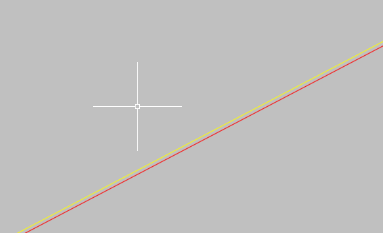

    <![CDATA[<strong>Autor:</strong> <a href="https://www.cadforum.cz/forum/member_profile.asp?PF=81">vbehun</a><br /><strong>Předmět:</strong> 20993<br /><strong>Zasláno:</strong> 15.dub.2015 v 18:40<br /><br />Pokud byste si prošel všechny vrcholy křivky, zjistil byste, že pravdu měl i OPlavek:<br><table width="99%"><tr><td class="BBquote"><img src="forum_images/quote_box.png" title="Původně odeslal(a) OPlavek" alt="Původně odeslal(a) OPlavek" style="vertical-align: text-bottom;" /> <strong>OPlavek napsal(a):</strong><br /><br />Jedna křivka může mít cuknutý segment - tam a zpátky. Pak vychází delší.</td></tr></table><br><br>Některé vrcholy v předvedených vzorcích jsou skutečně vedeny zpět a zase do původního směru. <br><br>Jak jste vybíral křivky pro připojení? Pěkně jednu po druhé, postupně, nebo vybrat vše a nechat to spojit automaticky? Ta druhá (automatická) varianta není nejvhodnější.<br><br>&nbsp;<br>]]>

    <![CDATA[<strong>Autor:</strong> <a href="https://www.cadforum.cz/forum/member_profile.asp?PF=1045">johny</a><br /><strong>Předmět:</strong> 20993<br /><strong>Zasláno:</strong> 15.dub.2015 v 13:31<br /><br />Rozbít, použít OVERKILL, spojit. Vyřešeno... mají stejnou délku.]]>

    <![CDATA[<strong>Autor:</strong> <a href="https://www.cadforum.cz/forum/member_profile.asp?PF=270">PepaR</a><br /><strong>Předmět:</strong> 20993<br /><strong>Zasláno:</strong> 15.dub.2015 v 13:25<br /><br />Jak píše zdrk. Při přiblížení a po regeneraci jsou mezi křivkami (pokud je sesadíte na sebe) znát mírné disproporce, které pak mohou mít za důsledek různou délku.<div><img src="uploads/270/ACAD_Krivky.png" height="338" width="556" border="0" /><br></div>]]>

    <![CDATA[<strong>Autor:</strong> <a href="https://www.cadforum.cz/forum/member_profile.asp?PF=3130">zdrk</a><br /><strong>Předmět:</strong> 20993<br /><strong>Zasláno:</strong> 15.dub.2015 v 13:22<br /><br />Ta horní má 29 uzlu, ta dolní jich má, ale už 70. <br />V tom bude ten zásadní problém, některé čáry a tím jejich délka se násobí.<br />Některé čáry jsou překryté, a tam ten výpočet trochu blbne. Pokud dám obě křívky vyčistit (vymazat duplicitní objekty) tak se délka křívky upraví na hodnotě 538.7112.<span style="font-size:10px"><br /><br />Upravil zdrk - 15.dub.2015 v 13:26</span>]]>
