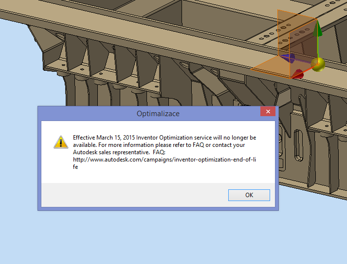

    <![CDATA[<strong>Autor:</strong> <a href="https://www.cadforum.cz/forum/member_profile.asp?PF=9">Vladimír Michl</a><br /><strong>Předmět:</strong> 20996<br /><strong>Zasláno:</strong> 22.dub.2015 v 14:25<br /><br />Čemu říkáte Sim 360? Simulační a CAM nástroje "360" jsou integrovány do Autodesk Fusion 360. Cloudové výpočty simulací jsou součástí simulačních nástrojů rodiny Autodesk Simulation. Optimalizace pro Inventor (v ribbonu) byla jiná, jen drobnější&nbsp;aplikace.]]>

    <![CDATA[<strong>Autor:</strong> <a href="https://www.cadforum.cz/forum/member_profile.asp?PF=627">IvoBe</a><br /><strong>Předmět:</strong> 20996<br /><strong>Zasláno:</strong> 22.dub.2015 v 09:43<br /><br /><div>Takže shrnutí: na nic jsem nepřišel a navíc se mi rojí otázky:</div><div><br></div><span style="font-size: 11px; line-height: normal;">Existuje v tuto chvíli možnost pro mě jako uživatele Inventoru Profesional</span><span style="font-size: 11px; line-height: normal;">&nbsp;</span><span style="font-size: 11px; line-height: normal;">provést&nbsp;analýzu metodou konečných prvků v cloudu?</span><p style="font-size: 11px; line-height: normal;">Optimalizace a simulace volané z prostředí&nbsp;Inventoru je odstaveny.</p><p style="font-size: 11px; line-height: normal;">Stažený trial na SIM360 v angličtine nejde nainstalovat, z CAD Fóra nejde ani stáhnout (odkaz vede jinam).</p><p style="font-size: 11px; line-height: normal;">Hodně&nbsp;odkazů na SIM 360 vede na stránky FUSION, je napěťová analýza avizována jako vlastnost jako "přijde brzy"...</p>]]>

    <![CDATA[<strong>Autor:</strong> <a href="https://www.cadforum.cz/forum/member_profile.asp?PF=627">IvoBe</a><br /><strong>Předmět:</strong> 20996<br /><strong>Zasláno:</strong> 21.dub.2015 v 14:25<br /><br />Tak pokud tomu dobře rozumím, není služba&nbsp;<acr&#111;nym ="term"="" title="Slovník:  Autodesk, Inc. - přední světový výrobce software pro navrhování - CAD, GIS, multimedia www.autodesk.com" style="border-bottom-width: 2px; border-bottom-style: dotted; border-bottom-color: green; cursor: help; color: rgb54, 69, 90; line-height: 16.7999992370605px; : rgb247, 247, 249;">Autodesk</acr&#111;nym><span style="color: rgb54, 69, 90; line-height: 16.7999992370605px; : rgb247, 247, 249;">&nbsp;360 Optimization"&nbsp;</span>nadále v provozu:<div><br></div><div><img src="uploads/627/10.png" height="541" width="713" border="0" /><br></div><div><br></div><div><br></div><div>http://www.autodesk.com/campaigns/inventor-optimization-end-of-life</div><div><br></div><div>Někde jsem našel, že existuje služba "SIM 360", ale ať hledám napříč cloudovými službami 360 všech jmen, tak nevím, jak se k ní dostat. Na záložce v Inventoru "Autodesk 360" je jakási zešedlá ikona "Simulace 360". Zkusil jsem i zkušební účet na Fusion, ale ani tam nikde nevidím možnost simulace - že by až v placené verzi?</div><div><br></div><div>Není to to s tím kloudem jednoduchá věc :-(</div><div><br></div><span style="font-size:10px"><br /><br />Upravil IvoBe - 22.dub.2015 v 09:46</span>]]>

    <![CDATA[<strong>Autor:</strong> <a href="https://www.cadforum.cz/forum/member_profile.asp?PF=9">Vladimír Michl</a><br /><strong>Předmět:</strong> 20996<br /><strong>Zasláno:</strong> 15.dub.2015 v 10:31<br /><br />Ano, to je ono - přístup je z prostředí Inventoru licencovaného v rámci Design Suite, musíte být přihlášen na účet Autodesk ID spojený s vaším subscription a v Autodesk Account musíte mít nastaveno (vaším firemním správcem subscription) právo čerpat tuto službu (= utrácet za ní cloud kredity).]]>

    <![CDATA[<strong>Autor:</strong> <a href="https://www.cadforum.cz/forum/member_profile.asp?PF=9">Vladimír Michl</a><br /><strong>Předmět:</strong> 20996<br /><strong>Zasláno:</strong> 15.dub.2015 v 08:02<br /><br />Není to náhodou služba "Autodesk 360 Optimization"? Ta je součástí Subscription k sadám Product Design Suite a Factory Design Suite Premium&nbsp;(a Building/Plant Ultimate) - viz:<div><a href="http://www.cadstudio.cz/autodesk360" target="_blank">http://www.cadstudio.cz/autodesk360</a></div>]]>

    <![CDATA[<strong>Autor:</strong> <a href="https://www.cadforum.cz/forum/member_profile.asp?PF=627">IvoBe</a><br /><strong>Předmět:</strong> 20996<br /><strong>Zasláno:</strong> 15.dub.2015 v 06:35<br /><br />Zdravím, poté. co mi za 24 hodin nedoběhla FEM pevnostní analýza, chtěl bych vyzkoušet výpočet v cloudu. <b>Nicméně nevím odkud začít</b>. Účet v 360 mám a k službě na základě naší subcription bych taky měl mít přístup. Na kartě Autodesk 360 v Inventoru je ikona Simulation 360 zešedlá. Chápu to dobře, že se výpočet spouští z prostředí Inventoru?<div><br></div><div>Jde mi pouze o výpočet jednoho zatěžovacího stavu, nepotřebuji optimalizaci.<br><div><br></div><div>Mám Inventor Professional 2014 SP2 Update 5, Windows 8.1, vše české.</div></div><span style="font-size:10px"><br /><br />Upravil IvoBe - 15.dub.2015 v 06:59</span>]]>
