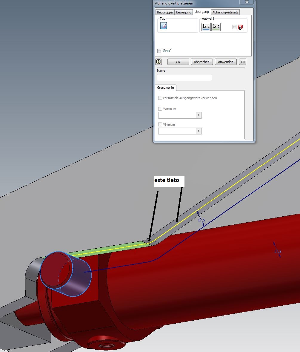

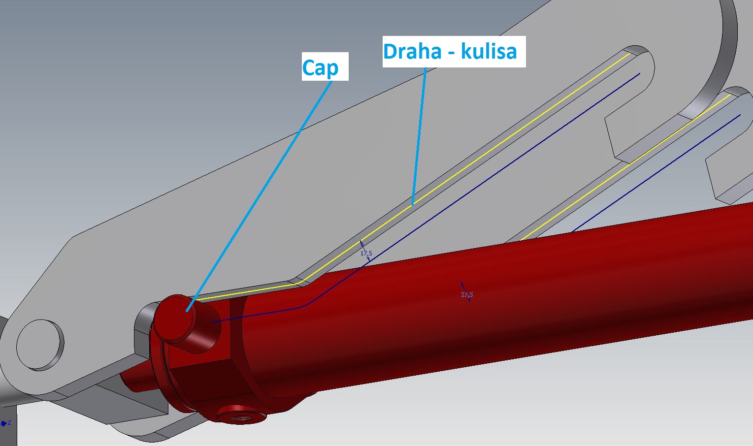

    <![CDATA[<strong>Autor:</strong> <a href="https://www.cadforum.cz/forum/member_profile.asp?PF=324">Rumisch</a><br /><strong>Předmět:</strong> 21003<br /><strong>Zasláno:</strong> 16.dub.2015 v 17:36<br /><br />Jasne staci vybrat iba jednu plochu. Blbec nevyskusal som to a stazujem sa.&nbsp;Uz to fachci.<div>Vdaka obom.</div>]]>

    <![CDATA[<strong>Autor:</strong> <a href="https://www.cadforum.cz/forum/member_profile.asp?PF=1030">Cheff</a><br /><strong>Předmět:</strong> 21003<br /><strong>Zasláno:</strong> 16.dub.2015 v 11:53<br /><br />Jednoduše buď vybrat rovnou oblouk <a href="https://www.youtube.com/watch?v=7IA4vfdCsEQ" target="_blank" rel="nofollow">jako zde</a>. Nebo složitějších "mechanismů" jsem si vždy pomáhal středovou plochou (vysunutou z "osy trajektorie") - pak vše fungovalo jak má...<br /><br /><font size="1"> PS: Chvilku jsem přemýšlel,  po které kulise se Čápi pohybují . </font> <img src="https://www.cadforum.cz/forum/smileys/smiley36.gif" border="0" align="middle" /> <span style="font-size:10px"><br /><br />Upravil Cheff - 16.dub.2015 v 11:56</span>]]>

    <![CDATA[<strong>Autor:</strong> <a href="https://www.cadforum.cz/forum/member_profile.asp?PF=324">Rumisch</a><br /><strong>Předmět:</strong> 21003<br /><strong>Zasláno:</strong> 15.dub.2015 v 19:27<br /><br />Dovoli mi to vyprat iba jednu plochu.<img src="uploads/324/Kulisa_1.JPG" height="1178" width="1005" border="0" />]]>

    <![CDATA[<strong>Autor:</strong> <a href="https://www.cadforum.cz/forum/member_profile.asp?PF=27404">Lubomír Polesný</a><br /><strong>Předmět:</strong> 21003<br /><strong>Zasláno:</strong> 15.dub.2015 v 19:21<br /><br />Dobrý den,<div>&nbsp;</div><div>to by měla být vazba přechodová (třetí záložka v dialogovém panelu vazeb). Vyberete válovou plochu Capu a plochu dráhy.</div>]]>

    <![CDATA[<strong>Autor:</strong> <a href="https://www.cadforum.cz/forum/member_profile.asp?PF=324">Rumisch</a><br /><strong>Předmět:</strong> 21003<br /><strong>Zasláno:</strong> 15.dub.2015 v 18:58<br /><br />Ako to mam spravne zavazbyt, aby sa cap pohyboval po klznej ploche?<div><img src="uploads/324/Kulisa.JPG" height="906" width="1529" border="0" /></div>]]>
