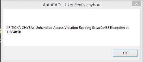

    <![CDATA[<strong>Autor:</strong> <a href="https://www.cadforum.cz/forum/member_profile.asp?PF=9">Vladimír Michl</a><br /><strong>Předmět:</strong> 21005<br /><strong>Zasláno:</strong> 16.dub.2015 v 09:34<br /><br />Buď jsou staré výkresy nějak poškozeny (např. prošly non-Autodesk aplikací) nebo mají nějaký obsah, na kterém havaruje tiskový ovladač. Zkuste tisk na jiné zařízení - např. PDF nebo DWF.]]>

    <![CDATA[<strong>Autor:</strong> <a href="https://www.cadforum.cz/forum/member_profile.asp?PF=1045">johny</a><br /><strong>Předmět:</strong> 21005<br /><strong>Zasláno:</strong> 16.dub.2015 v 09:13<br /><br />http://knowledge.autodesk.com/support/autocad/troubleshooting/caas/sfdcarticles/sfdcarticles/Error-trying-to-plot-Fatal-Error-Unhandled-Access-Violation-0x0014-Exception.html<div>http://forums.autodesk.com/t5/autocad-lt-general-discussion/fatal-error-unhandled-access-violation-reading-0x0194-exception/td-p/3341525</div>]]>

    <![CDATA[<strong>Autor:</strong> <a href="https://www.cadforum.cz/forum/member_profile.asp?PF=39048">milos88</a><br /><strong>Předmět:</strong> 21005<br /><strong>Zasláno:</strong> 16.dub.2015 v 08:59<br /><br />Dobrý deň,<div>Pri &nbsp;klikunti na ikonu tlače mi autocad zamrzne a vyhodí túto hlášku.&nbsp;</div><div>Robí to keď chcem tlačiť staré výkresy. Neviem či to s tým nejak súvisí.</div><div>ďakujem&nbsp;<img src="uploads/39048/CHYBA.JPG" height="215" width="495" border="0" /></div>]]>
