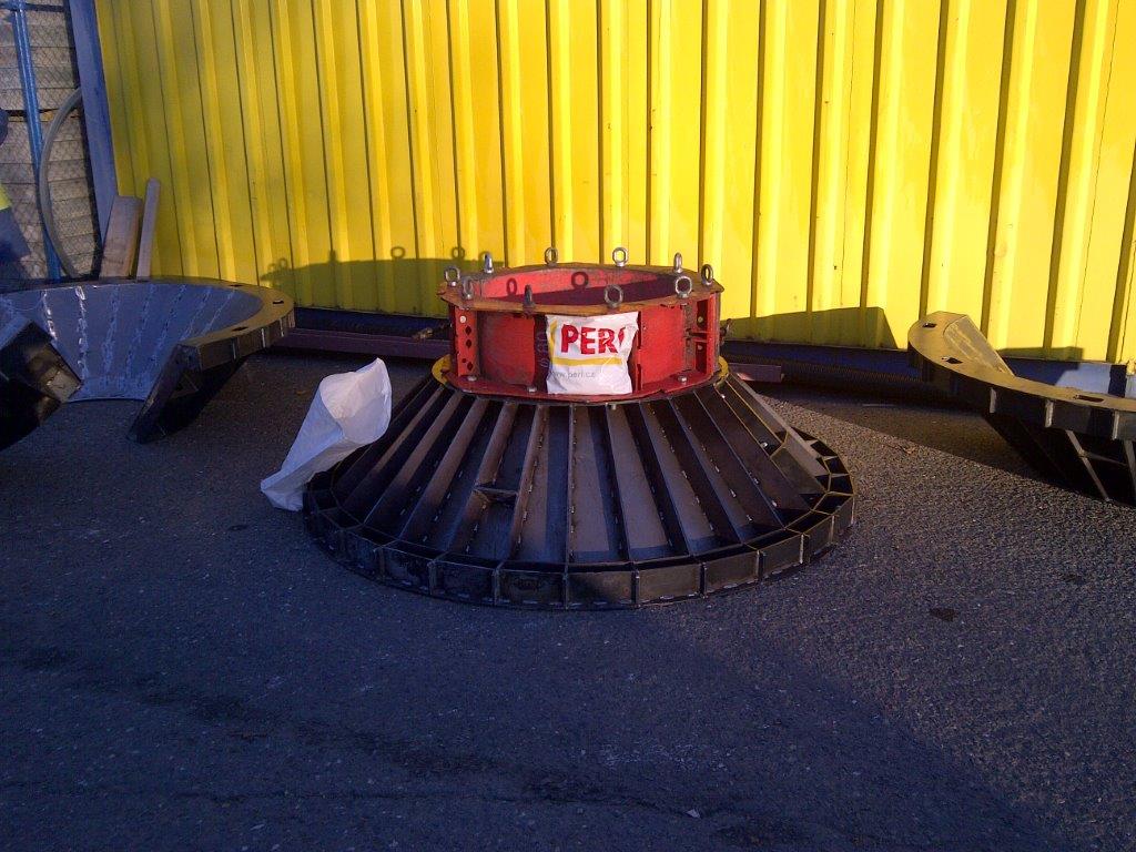

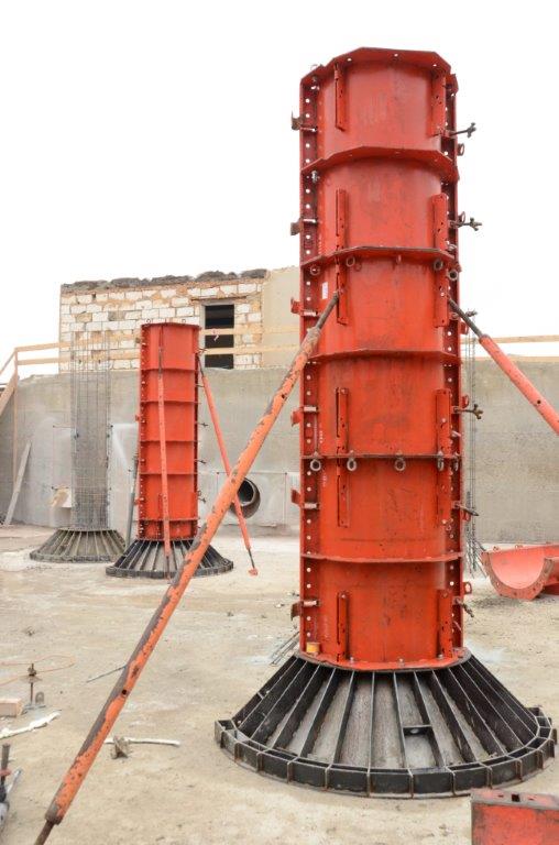

   <title><![CDATA[Rozvinuty tvar pre debnenie : Dobr&#253; den,jako firma nab&#237;z&#237;me...]]></title>
   <link>https://www.cadforum.cz/forum/forum_posts.asp?TID=21038&amp;PID=93002&amp;title=rozvinuty-tvar-pre-debnenie#93002</link>
   <description>
    <![CDATA[<strong>Autor:</strong> <a href="https://www.cadforum.cz/forum/member_profile.asp?PF=2196">Ondřej Urban</a><br /><strong>Předmět:</strong> 21038<br /><strong>Zasláno:</strong> 22.dub.2015 v 10:46<br /><br />Dobrý den,<div>jako firma nabízíme bednění a lešení, včetně zakázkové výroby bednění - co nejde ze systému.</div><div><br></div><div>Obdobný kužel, ale obráceně se realizoval nedávno, viz foto. Červený systém, bez barvy ATYP.</div><div><br></div><div><img src="uploads/2196/MIL_5853.jpg" height="768" width="508" border="0" /><br></div><div><br></div><div><img src="uploads/2196/Praha-20131127-00110.jpg" height="768" width="1024" border="0" /><br></div><div><br></div><div>V případě potřeby piště na ondrej.urban@peri.cz</div><div><br></div><div>pěkný den</div><div><br></div><div>ps: v případě že jsem porušil pravidla fóra, tak se omlouvám a příspěvek odstraním ... díky</div><div><br></div>]]>
   </description>
   <pubDate>Wed, 22 Apr 2015 10:46:10 +0000</pubDate>
   <guid isPermaLink="true">https://www.cadforum.cz/forum/forum_posts.asp?TID=21038&amp;PID=93002&amp;title=rozvinuty-tvar-pre-debnenie#93002</guid>
  </item> 
