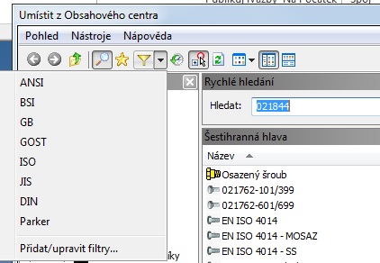

    <![CDATA[<strong>Autor:</strong> <a href="https://www.cadforum.cz/forum/member_profile.asp?PF=37298">rys-kt4</a><br /><strong>Předmět:</strong> 21075<br /><strong>Zasláno:</strong> 29.dub.2015 v 08:10<br /><br />Děkuji za reakci, ukazujete ale použití přímého vložení normalizovaného prvku z obs. centra, to naštěstí funguje.<div>Já jsem ale zmínil využití akceleračního nástroje, generátoru šroubového spoje, který si dříve použitou normu nepamatuje a opětovně nabízí výběr ze všech instalovaných norem - a to velmi zdržuje.</div><div>Nevím zda je to malý šrámek brzo použité verze 2016, nějaká instalační chybka apod....</div>]]>
   </description>

    <![CDATA[<strong>Autor:</strong> <a href="https://www.cadforum.cz/forum/member_profile.asp?PF=31582">Jiri.Dostal</a><br /><strong>Předmět:</strong> 21075<br /><strong>Zasláno:</strong> 29.dub.2015 v 07:32<br /><br />Nevím jak verze 2016, ale ve 2014 lze filtrovat podle normy:<div><img src="uploads/31582/Filtr_OC.jpg" height="292" width="422" border="0" /></div>]]>

    <![CDATA[<strong>Autor:</strong> <a href="https://www.cadforum.cz/forum/member_profile.asp?PF=37298">rys-kt4</a><br /><strong>Předmět:</strong> 21075<br /><strong>Zasláno:</strong> 28.dub.2015 v 22:18<br /><br />Dobrý večer, <div>mám drobný dotaz.</div><div>Při návrhu šroubových spojů INV2016 velmi pomalu a hlavně zbytečně načítá "všechny" normy. Je nějaká cesta tak, aby si daný akcelerátor pamatoval poslední vybranou normu a příště již všechny normy nenačítal ?</div><div>Dělá to u každého dílu a u starších verzí si něco takového nepamatuji.</div><div>&nbsp;</div><div>Lze tedy obsahové centrum - normy jednoduše spravovat tak, abych byl schopný zadat výchozí používanou normu (DIN, ČSN ....), popř. skupinu aktivních norem a INV2016 si to napříště již pamatoval?.</div><div>&nbsp;</div><div>Nevylučuji že jsem zde ztratil nit.</div><div>&nbsp;</div><div>Děkuji</div><div>&nbsp;</div><div>JB</div>]]>
